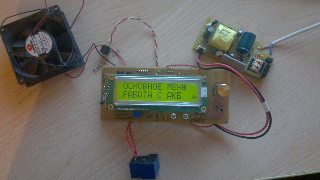

Алексей,у меня при включнии нагрузки подключается 100ом(5вт),а при выключении выключается,короче наоборот,детали все по схеме.Что я мог нахимичить?

Юрий, не понятно что значит при включении нагрузки? Это в каком режиме?
Давайте так:
1. включаем устройство и убеждаемся в том, что у нас не включен режим БП и прочее (несколько раз нажимаем по кнопке МЕНЮ для выхода в самый верх). Проверяем напряжение на выходе ИБП - не должно быть ничего (исключаем возможное остаточное напряжение на выходной ёмкости). Напряжение на затворе полевика Q2 (по схеме переделки ИБП) равно нулю вольт - транзистор закрыт. Так ли у Вас? Если так, то на этом этапе все ОК.
2. Заходим в режим "БП" - напряжение на выходе ИБП должно появиться и соответствовать выставленному. При этом резистор на 100 ом должен подключиться к выходу ИБП и нагружать его. При напряжении выше 15 вольт он даже ощутимо греется. Напряжение на затворе полевика 5В, полевик открыт. Так ли у Вас? Если так, то на этом этапе все ОК.
3. Долго жмем на кнопку энкодера - сработает реле, зажжется на дисплее значок стрелки вверх и на клеммах ЗУ появится напряжение. При этом резистор 100 ом должен продолжать греться, на затворе должно продолжать находиться 5 вольт и полевик должен продолжать быть открытым. Если так, то все на этом этапе ОК (и вообще что не так по-Вашему??)
4. Щелкаем один раз на кнопку "Меню" - реле отключается, и все должно быть как в п.2.
5. Еще раз щелкаем на кнопку "Меню" - все должно быть как в п.1.
Если у Вас все так, что я не пойму где Вы нашли проблему :)

В режиме БП чем выше напряжение, тем сильнее греется 100ом,за 20В-дымит.Реле срабатывает при вкл прибора,оказывается bcx53-16 PNP,а нужно NPN-завтра перепаяю.Нагрузка -3 лампочки 36в 100вт.
СообщениеДобавлено: 15 дек 2014, 20:05
100 ом точно не менее 5 ватт? Попробуйте 200 ом поставить 5 вт. Надеюсь этого сопротивления хватит, что бы разрядить выходную ёмкость.
