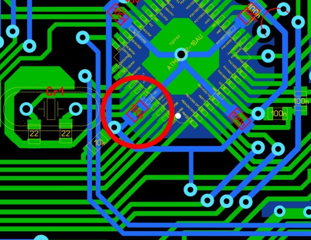

LLITUK писал(а):
Добрый вечер. Посмотрите схему внимательней на тест. В ней присутствует КЗ между +5V и GND
Это не КЗ а не доработка этой програмки лоута.Заливку оключи и не кокого КЗ нет,можеш по отдельности.Хотя в этот рас точно КЗ
нашол,на меге кандёр без зазора.Нет ещё что то ,но не КЗ,на + нет а общий тыкаю светятся обе и плыс и общий.
КЗ.jpg [ 180.13 КБ | Просмотров: 18164 ]
Как по мне, так это лайоут загоняет, нечему там замыкать...

СообщениеДобавлено: 29 ноя 2014, 22:46
Pavel Павел,это именно косяк в разводке,а не ошибка программы.Косяк находится под контроллером мега32,где у вас стоит четыре конденсатора,на обех выводах этих конденсаторов нет разъединения от заливки.Вот именно там у вас плюс дает КЗ. В слаеуте,в режиме теста глюков нет,этот режим тестирования работает хорошо и честно.

Имя: pavel
Сергей! да это я нашол и всё равно если смотрим по общей шине то светят оба +/-
Вячеслав прав на счёт заливки, у меня раньше тоже такое было,приходилось глазам верить,а лут косячил.

Авто: Aveo
Я тоже заметил в ЛАЙОУТЕ косяки при использовании функции "ПОЛИГОН",проявляется именно при печати.

Имя: pavel
Незнаю при печате не было, вот именно при тесте.
СообщениеДобавлено: 29 ноя 2014, 23:13
Часто пользуюсь режимом ТЕСТ,никогда косяков в этом режиме не замечал.Но и не отрицаю того,что косяки могут быть.Во всяком случае я на этом ни разу не попадался.И при печати с полигонами проблем тоже как то не было.

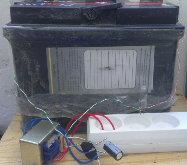

Трансформатор от маленького ТВ ватт 25 с переменкой 13В,диодный мост,кондер и лампочка 12Вх100Вт.Мультиметра нет(Деду Морозу заказал :) ),измеряю все пальцем(по температуре) :pardon: .АБК оттаял полностью только через 15 часов.
СообщениеДобавлено: 30 ноя 2014, 15:34
Откуда: Енакиево ДНР
Авто: Aveo
sobolew писал(а):
Все танцы завтра, когда оттает
Как успехи с зарядкой АБ?
Трансформатор от маленького ТВ ватт 25 с переменкой 13В,диодный мост,кондер и лампочка 12Вх100Вт.Мультиметра нет(Деду Морозу заказал :) ),измеряю все пальцем(по температуре) :pardon: .АБК оттаял полностью только через 15 часов. Ток заряда около 300-400мА
СообщениеДобавлено: 30 ноя 2014, 15:38
малО напряжение. Не зарядить.
СообщениеДобавлено: 30 ноя 2014, 15:47
Авто: Aveo
Может напряжение и больше.
