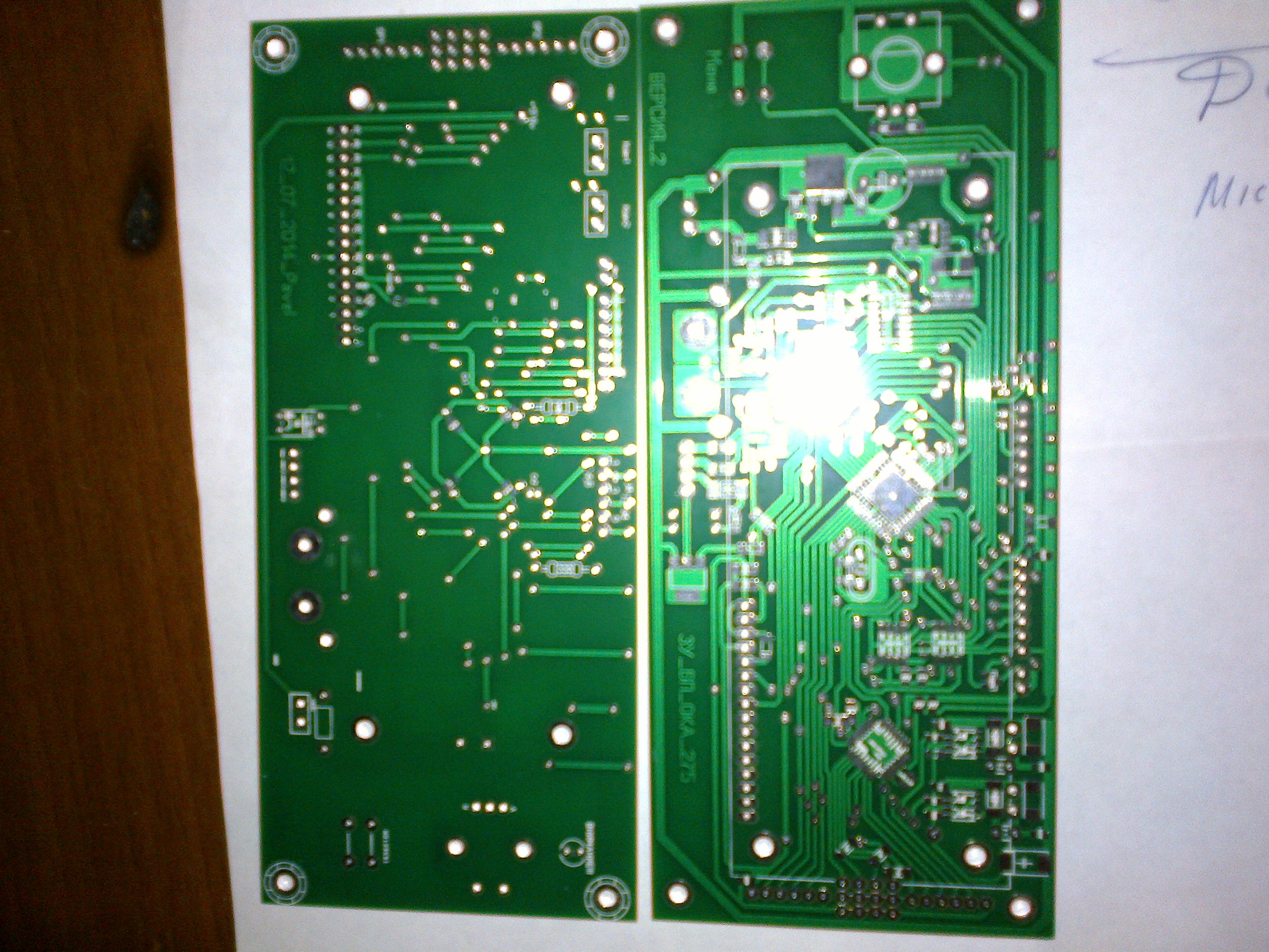

Закатал утюгом сегодня плату Вячеслава, со стр. 147 , доработав под лут. Радиодетали уже едут, в планах переделка (изготовление) блока питания ампер на тридцать. Изображение Изображение

Не сочтите за рекламу минимальный заказ 10 плат
В наличии 7 плат по Казахстану 6$ в Россию и Украину пересылка не знаю сколько стоит
Извините не знаю как вставить фото download/file.php?id=1017&t=1
приблизительно так
20141028.jpg [ 76.13 КБ | Просмотров: 18948 ]
20141120-0002.jpeg [ 1.03 МБ | Просмотров: 18948 ]
