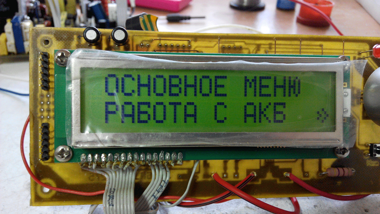

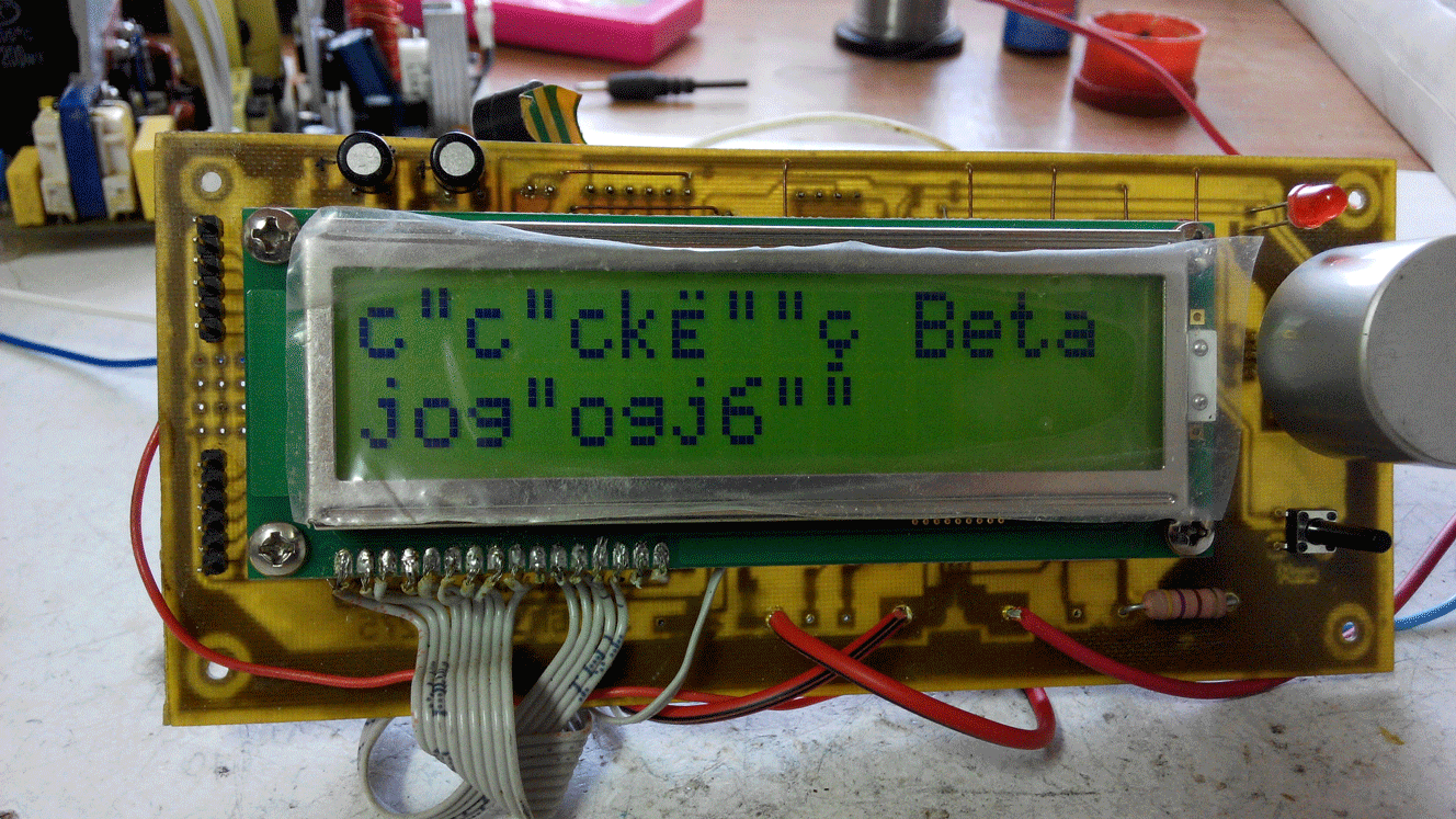

Здравствуйте Алексей , нужна ваша помощь . Включаю плату управления и вот , что происходит :
Через 3-4 вкл нормально .

СообщениеДобавлено: 10 окт 2014, 19:55
При этом КАЖДЫЙ РАЗ успешно ходит по менюшкам? или только когда нормально включится?
СообщениеДобавлено: 10 окт 2014, 21:27
Сообщения: 93
Откуда: Курск
Авто: Chevrolet Lacetti
Да при нормальном включении, все меню работает. Если иероглифы , то и дальше тоже в меню -иероглифы-.

СообщениеДобавлено: 10 окт 2014, 21:53
Есть чем на время подменить дисплей? Желательно другого производителя или хотя бы модели. Причиной может являться как кривая инициализация дисплея моей прошивкой, так и дефект самого дисплея, или дефект какой то запчасти на плате управления. По скольку дисплей и почти все ЦАП-АЦП сидят на одной шине, то дефект какой то детали (или сопля) может приводить к таким печальным проблемам. Подмените дисплей на заведомо исправный, на время.

Попробовал другой БП работает без проблем ,( БП 12 вольт , 1ампер импульсный с ним не работает.) - заказывал в китае .
СообщениеДобавлено: 10 окт 2014, 23:15
Андрей, при чем тут БП? Я про ЖИ-дисплей говорю - подмените на другой на время. Или с другим БП то, что на фото, работает исправно? Так значит проблема в питании, да и всего делов.
СообщениеДобавлено: 10 окт 2014, 23:22
Сообщения: 93
Откуда: Курск
Выходит так , но почему 12в 1 ампер , не рабютает точнее с четвертого раза ?
СообщениеДобавлено: 10 окт 2014, 23:25
Одному радиоБогу известно. Может там пульсации огромные, а может и не 1А близко.
СообщениеДобавлено: 10 окт 2014, 23:28
Сообщения: 93
Откуда: Курск
Спасибо Алексей.
