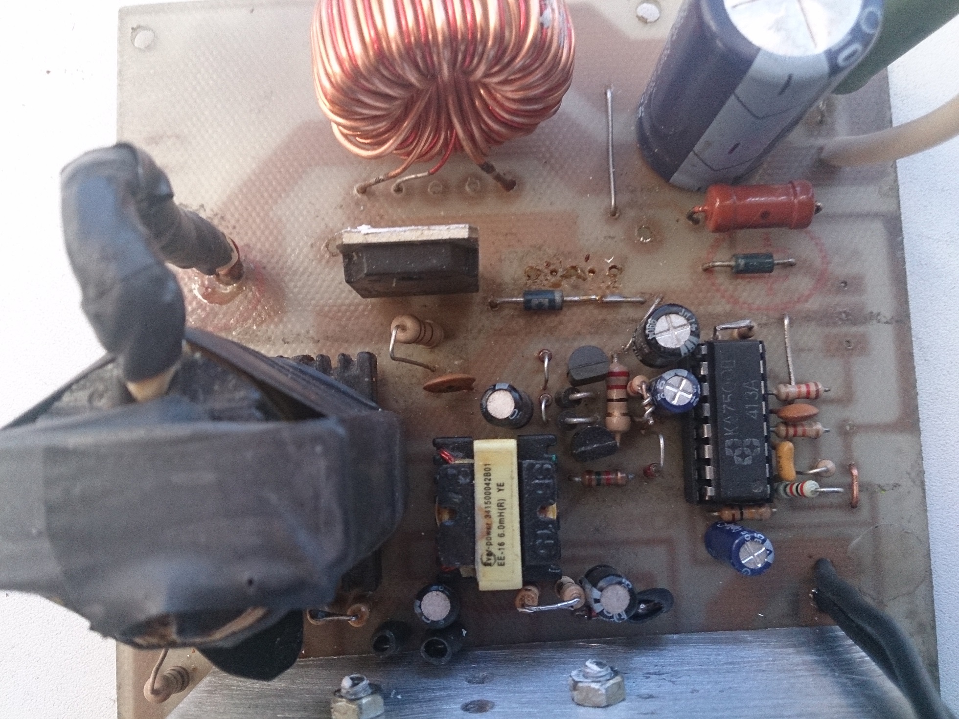

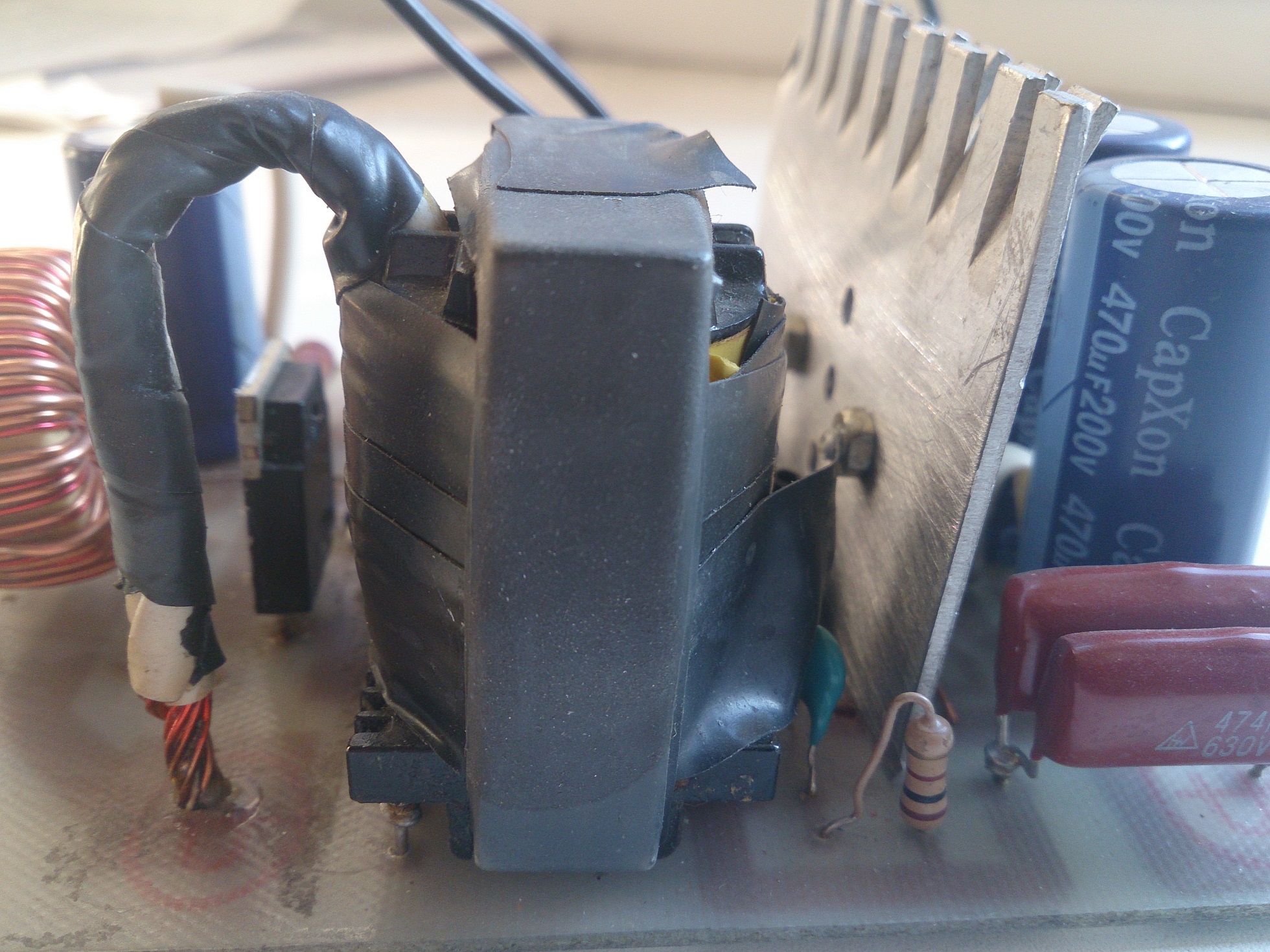

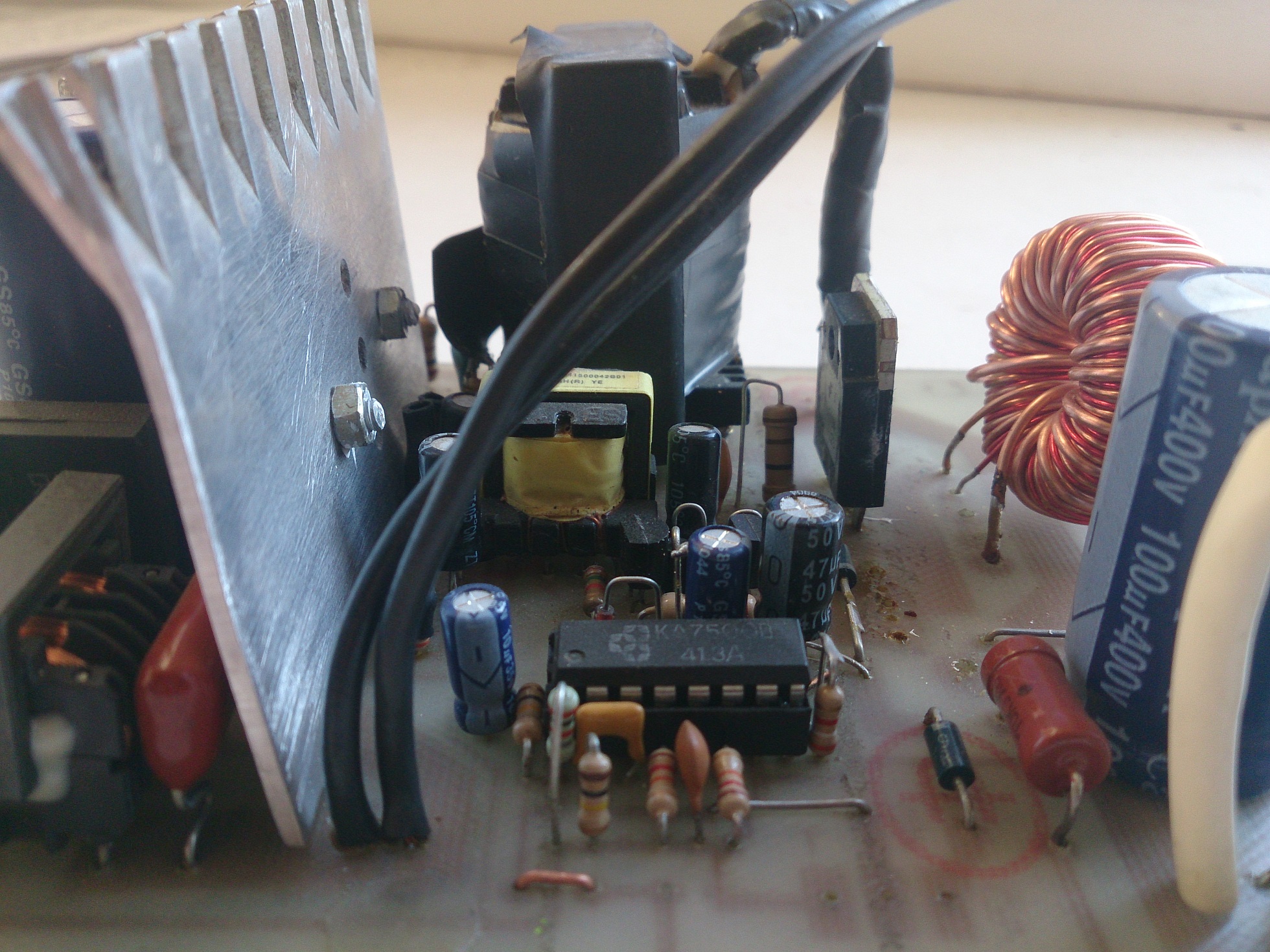

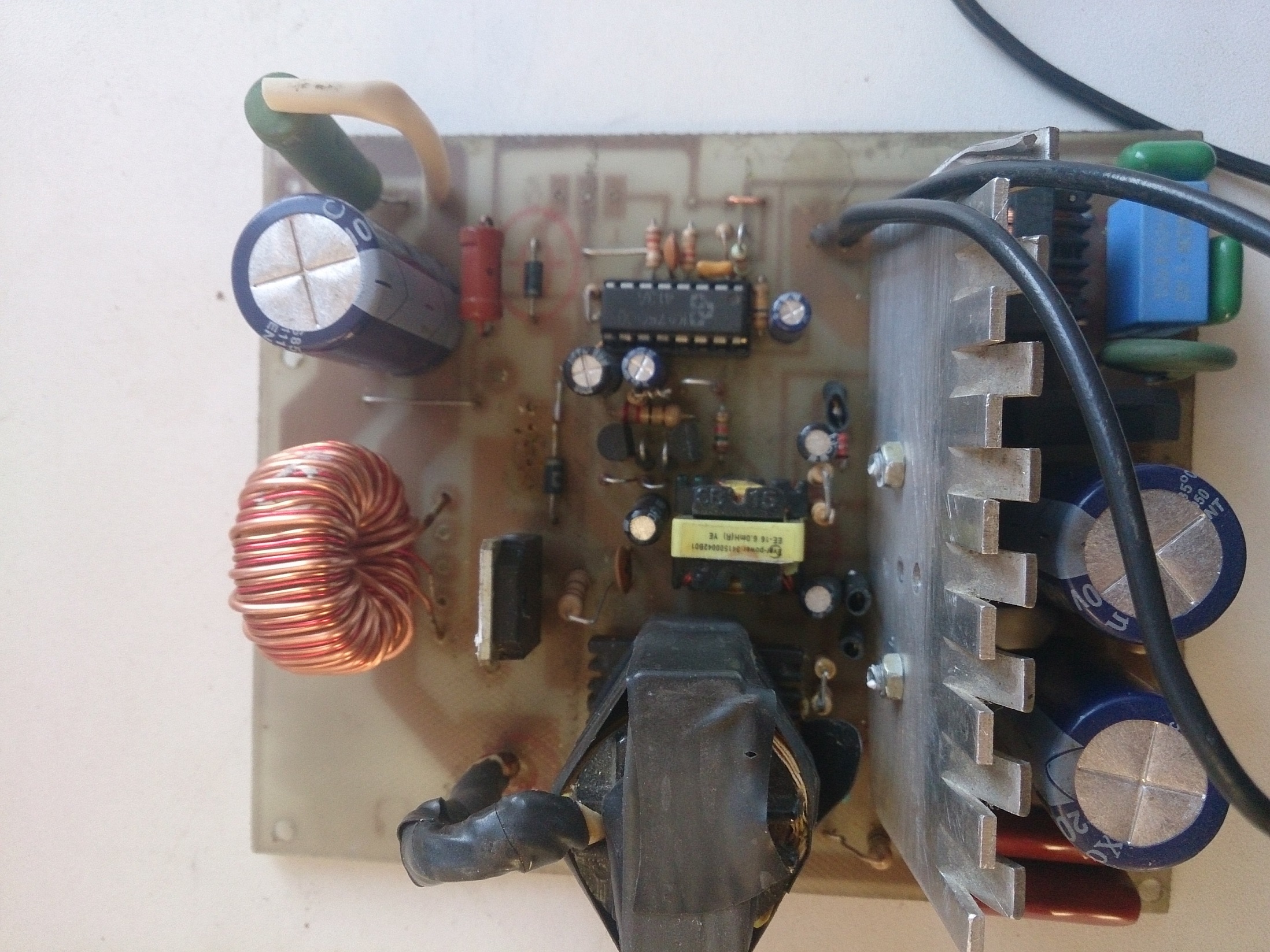

Вот мой подопытный. На удивление крепким оказался, что с ним я только не вытворял в пределах разумного конечно.
Выходной трансформатор я не знаю марки, когда выпаивал из донора он "развалился" по кернам, пришлось изолентой перемотать, но по этому поводу как по мне не стоит заморачиваться.
Почти все китайцы однотипны.
Я ради эксперимента выпаивал еще из двух доноров только трансы, они как раз подходили под эту ПП и не меняя остальной элементной базы все прекрасно работало.

СообщениеДобавлено: 23 июл 2014, 12:30
Сообщения: 93
Откуда: Курск
Авто: Chevrolet Lacetti
Извиняюсь , а управление так-же подключено или по другой схеме ?
