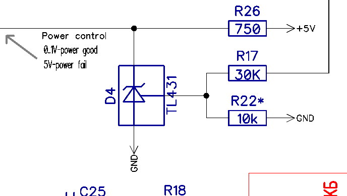

Вспоминая старую проблему....
Дело в том, что было несколько жалоб на самопроизвольное "зависание" ЗУ в режиме зарядки. Разбор полетов показал, что проблема заключалась в методе определения отключения электроэнергии. Кстати я сравнительно недавно писал об этом. Было решено перенести узел контроля с программного метода на аппаратный, с целью разгрузить МК. Был рассмотрен вариант на TL431 (управляемый стабилитрон) и на обычном стабилитроне...
Так вот, проблему решать надо. Посидел сегодня вечерок с протеусом, промоделировал оба варианта. Вы знаете, а то, как работает TL431, мне нравится больше и я решил остановиться именно на этом варианте. Обычный же стабилитрон, не смотря на простоту схемы переделки, имеет нюансы.... А в это время TL431 работает четко (почти как триггер), имеет возможность легко регулировать порог срабатывания(важно), и самое главное - отсутствие напряжений, идущих на МК выше 5 вольт.
В общем, я вынужден внести в схему некоторые изменения. Резисторы R17 и R22 остаются, но меняют свои номиналы (резистором R22 можно регулировать порог напряжения, при котором считается, что эл.энергия отключилась. Чем ВЫШЕ сопротивление, тем НИЖЕ порог). Добавляется один резистор R26 на 750 ом, ну и сама TL431. То есть всего 2 детальки, которые можно запросто разместить навесиком прям на плате. На всякий случай скажу, что TL431 идет не только в ТО-92 корпусе, но и выпускается в более миниатюрном SMD-корпусе.
Извините за изменения, но что важней: иметь идеально красивую плату, но знать что в схеме есть изъян, или добавить две детальки и знать, что теперь со схемой все ок?
PS. В ближайшее время внесу в прошивку изменения и она перестанет быть совместима с устаревшей версией схемы. Нет, без доработки работать с ЗУ будет можно, если 35ю ножку атмега32 замкнете на землю. Разумеется в этом случае не будет работать восстановление зарядки после выключения электроэнергии, хоть она и сейчас не совсем корректно работает (ждет своего часа, когда я ей плотно займусь).

В ближайшее время внесу в прошивку изменения и она перестанет быть совместима с устаревшей версией схемы. Нет, без доработки работать с ЗУ будет можно, если 36ю ножку атмега32 замкнете на землю. Разумеется в этом случае не будет работать восстановление зарядки после выключения электроэнергии, хоть она и сейчас не совсем корректно работает (ждет своего часа, когда я ей плотно займусь). [/color]
Алексей можете немножко разъяснить: Если я правильно понял Вашу схему то контроль о пропаже напряжения ложится на 35 пин. В Вашем посте речь идет про 36-й пин, который задействован в контроле переполюсовки (тогда зачем его садит на землю?). Переполюсовка перестанет работать. Или я что-то не так понял?
СообщениеДобавлено: 10 июн 2014, 15:45
Про 36й пин это ошибка :( Писал уже поздно, носом клевал. Конечно же 35й пин.

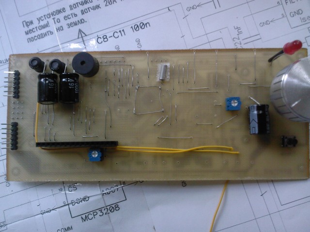

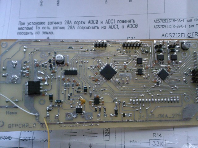

SP_A0012.jpg [ 622.21 КБ | Просмотров: 16679 ]
SP_A0011.jpg [ 880.7 КБ | Просмотров: 16679 ]

Это видео при подаче на 15ю ножку питания со стабилизатора, да? А на входе АЦП что при этом? А если что то подать, то становится ноль что ли? Бред какой то. Есть запасная МСР3208, что бы поменять? Попробуйте отмыть от флюса получше, особенно под корпусами - тут всякие случаи были, и даже атмега не шилась из за флюса. Так что это не выдумки, хоть я и не поверил бы никогда, что причиной проблем может стать флюс. Я понимаю там в СВЧ-технике, но здесь..
На девятой ноге МСР3208 тоже масса? Это точно? Прям прозванивается???
На счет глюка при включении - не запускается генератор на кварце 32768, скорее всего однозначно. Это или сам кварц, или непропай на плате, или все тот же злополучный флюс.
