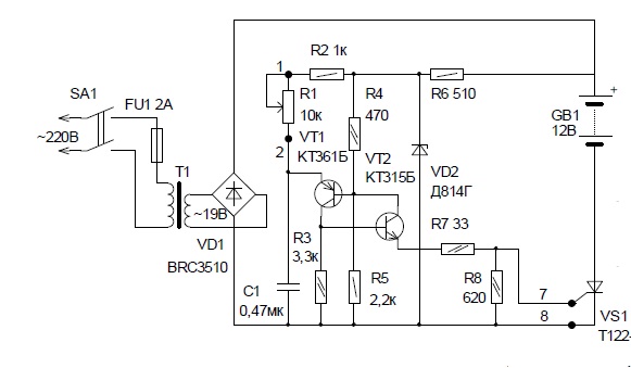

ВОТ мной "разработанный' способ управлять первичкой. У людей всё работает.
поразбирался как работает схема. Весьма интересно :) Только ни в коем случае нельзя ставить сглаживающий конденсатор после диодного моста, ибо без него, при переходе через ноль, происходит обесточивание схемы и сброс состояния тиристора.
Посмотрел видео - и один хрен схема не идеальная, да еще требует каких то диодных мостов, по мощности равным нагрузке. Красивое решение непосредственно на симисторе, без всяких диодных мостов. В качестве управлятора симистором либо та микроха, либо (еще прикольней) - микропроцессор + гальваническая развязка оптроном. При этом можно реализовать кучу вкусностей, как то контроль напряжения на АКБ и отключение по достижению установленного предела. Перетренировки всякие и тд. В общем, все вкусности.

СообщениеДобавлено: 29 ноя 2011, 01:03
http://ra4nal.qrz.ru/battery.shtml
Кстати, вот тебе аналогичный вариант, только регулировка производится со стороны вторички. Половину схемы можно выкинуть (это вольтметр и амперметр), а так же упростить ее за счет отключения защит. Готовый вариант ниже. Запчасти распространенные, делается на коленке за пару часов, включая подобие печатной платы, или вообще на картонке.
Принцип работы схемы точно такой же, как в прошлой схеме. Да, тут токи другие, тиристор не каждый сюда подойдет, но радуйся тому, что он работает в ключевом режиме и нагрев будет минимальный (не то, что твой полевик, работающий в линейном режиме)
Комментарий к файлу: "модифицированная" схема зарядника. Без защиты от переполюсовки, без амперметров и прочих дуромеров. Чистая аскетика.
zaryad.jpg [ 41.87 КБ | Просмотров: 31969 ]
