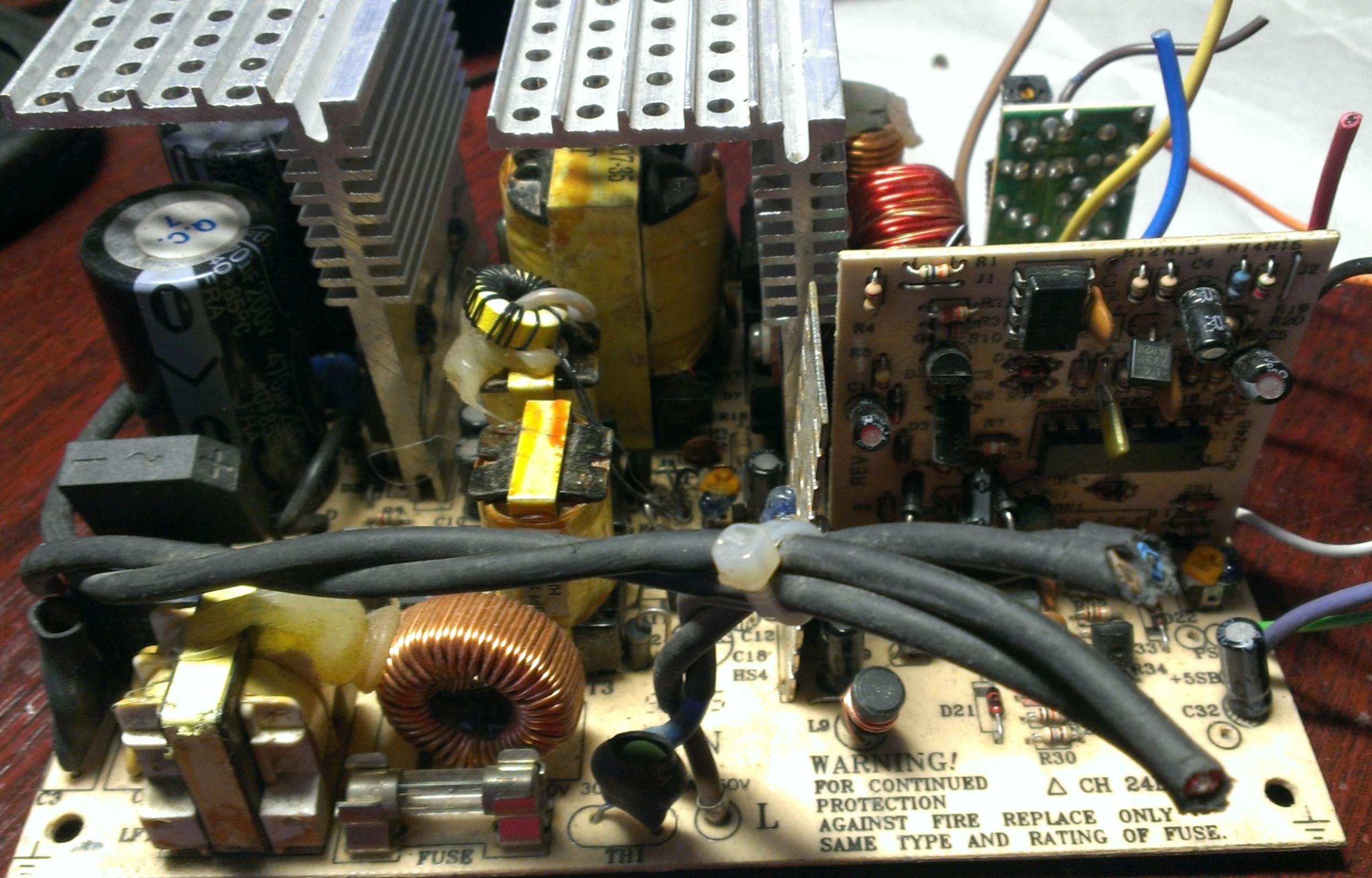

Подскажите что за зверь,нехватает нескольких кондеров.Может у кого есть схема переделки для ЗУ.

sobolew Что то знакомая машинка,это по моему,"человек искра". Вы хоть напишите на каком ШИМ-е он собран и если можно,фото сверху и желательно покрупней.

На вертикальной плате КА7500В и НА17393, на основной еще ТОР210PF.
СообщениеДобавлено: 08 апр 2014, 22:21
sobolew KA7500 это аналог TL494,так что переделывается он точно так же,как на TL494.Можно спокойно переделывать по схеме Алексея.

sobolew с первой странице темы скачяите архив там найдете картинку на которой Алексей объясняет что именно надо изменить в обвязке TL494.удачи.
