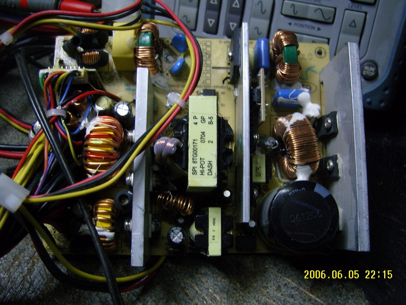

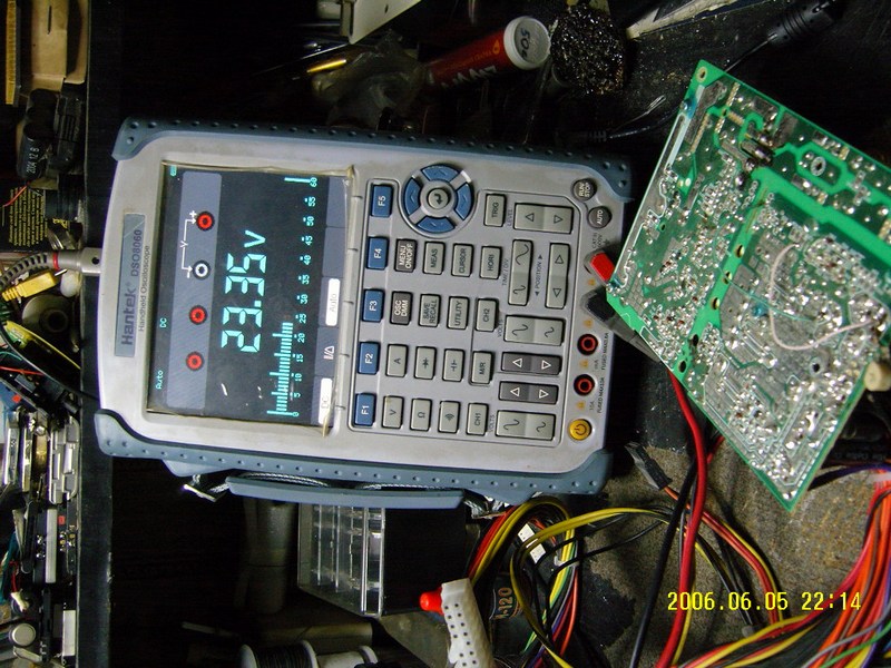

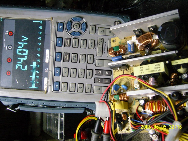

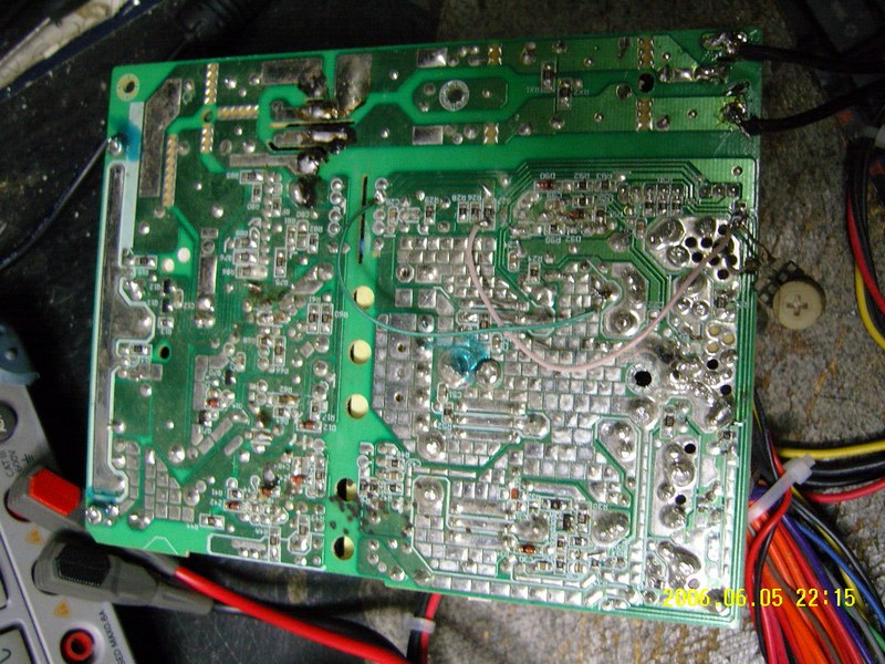

ileksus Ради интереса попробовал переделать этот блок питания на ШИМ-е, CM6800,наверное такой же как у Вас.К удивлению и к радости,переделывается легко,переризанием двух дорожек.Одна из которых запаивается на корпус,а к другой,одним концом припаивается подстроечник,а другим концом этот подстроечник припаял на 12-ти вольтовый выход.На выхлопе получил сразу же 25 вольт.Дальше пробовать не стал,потому как лень перепаивать электролиты и диодные сборки и выпаивать все лишнее.Пробовал с родными выходными цепями.Электролиты нагрелись быстро.Вывод-с этого блока можно выжать приличный ток.Нравится то,что у силового трансформатора вторичная обмотка одна и сечение вторички очень приличное.С диодным мостом на вторичной обмотке,можно смело отжать вольт 40 и ампер25.Хреновый вывод-этот блок питания нельзя привязать к зарядному Алексея.На данный эксперимент переделка заняла 15 минут времени.

СообщениеДобавлено: 02 апр 2014, 22:47
Алексей,всегда пожалуйста.Правда,пока фоткал,конденсаторы на выходе немного вспучились.Понятное дело,24 вольта много для них.Лень перепаивать.Можно было бы подстроечником накрутить напряжение на выходе больше,но испугался,что,начнут хлопать электролиты.

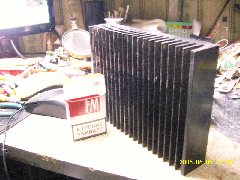

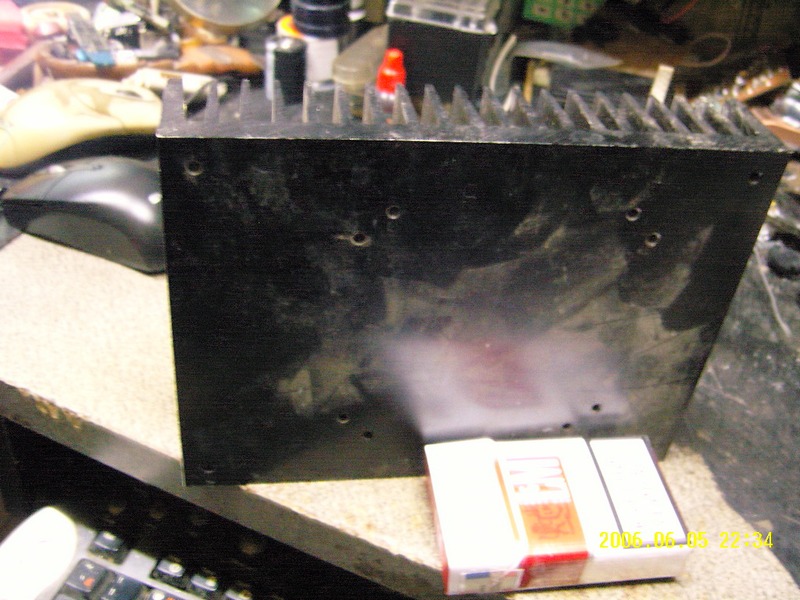

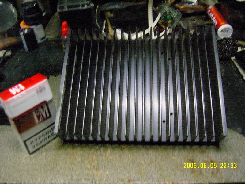

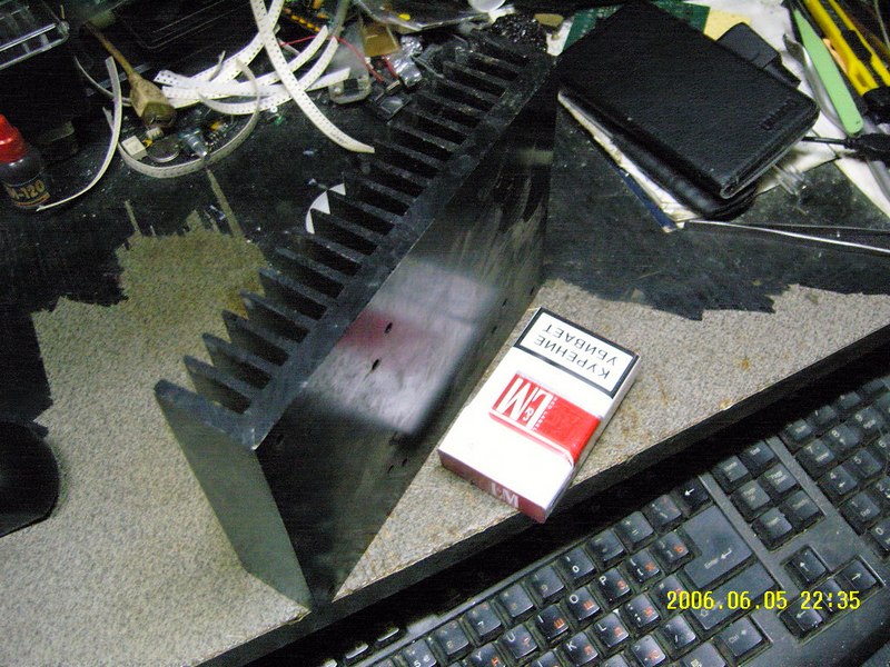

Вот,Алексей,Вам еще несколько фоток.Этого монстра нашел в своем загашнике случайно.
SNC11337.JPG [ 153.76 КБ | Просмотров: 10452 ]
SNC11339.JPG [ 160.84 КБ | Просмотров: 10452 ]
SNC11338.JPG [ 177.65 КБ | Просмотров: 10452 ]
SNC11340.JPG [ 170.95 КБ | Просмотров: 10452 ]
СообщениеДобавлено: 02 апр 2014, 23:41
Напряжение будет регулировать без проблем.Но у Вас есть еще одна регулировка,по току,если не ошибаюсь.
Напряжение на выходе ИБП зависит от величины управляющего напряжения, так?
Что бы снизить ток, нужно снизить напряжение, это прописная истина, тоже ведь так?
Просто надо сделать, что бы при при появлении напряжения на выходе компаратора ограничителя тока, оно воздействовало не на третью ножку TL494 (которой нет), а через некую цепь приводило к пропорциональному уменьшению управляющего напряжения. Что приведет к снижению напряжения на выходе ИБП и снижению тока. Эта "некая" цепь, возможно, представляет из себя нечто вроде резистивного делителя с транзистором, или как максимум - элемент на ОУ. И думаю это вовсе не сложно, нужно просто поэкспериментировать.
Оооооооо, шикарный радиатор. Аж завидки взяли :)
