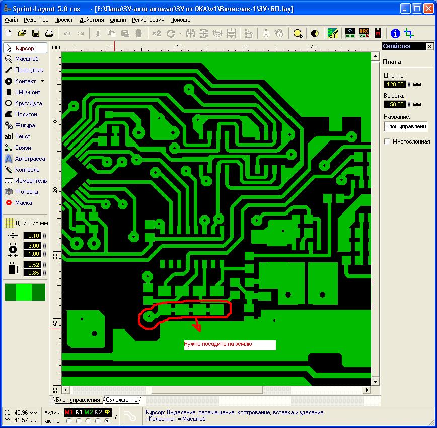

Вячеслав-1 у Вас на плате небольшая ошибочка.
Обведенный участок нужно посадить на землю.
Кто будет повторять обратите внимание.

Это не ошибочка а аналоговая земля,как писали прикручивается к клейме минус ИБП
А я не стал морочиться и просто посадил все на общую землю - все равно пока нормальной платы нет. Потом буду думать.
