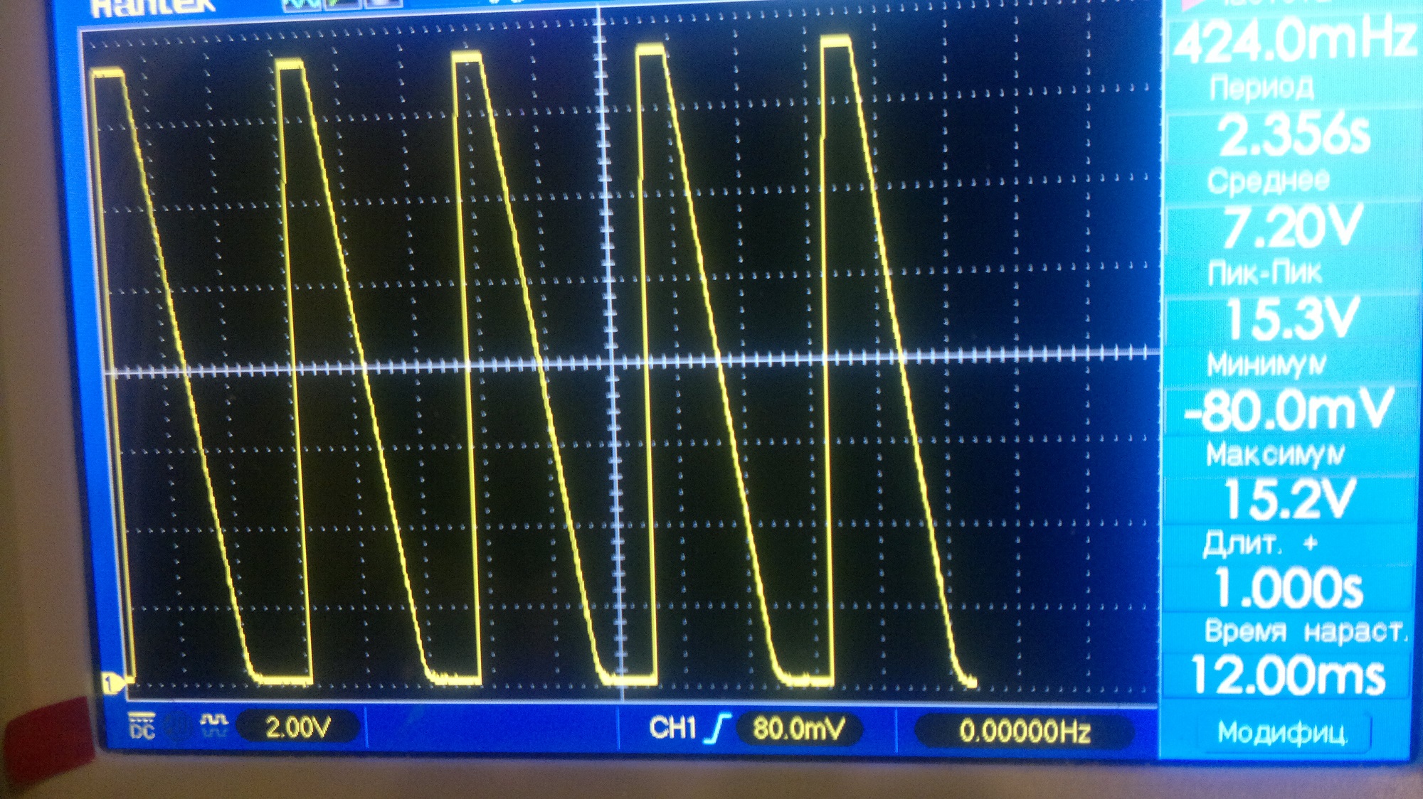

Насчет возбуда - не знаю. На клеммах вот так:
25032021482.jpg [ 849.51 КБ | Просмотров: 7457 ]
СообщениеДобавлено: 26 мар 2021, 03:03
Похоже вместо ЗУ получился генератор импульсов. :)
Надо разбираться с этим.
СообщениеДобавлено: 26 мар 2021, 03:10
Это в каком режиме мерилось?

Режим калибровки напряжения. Провода выносного вольтметра подключены к крокодилам. Перемычка соответственно, замкнута.
Если перемычку разомкнуть - все приходит в норму.

Можно осциллограмму с разомкнутой перемычкой и замер в том же месте?

ослика уже убрал. без перемычки была постоянка 4,76В...вроде. версию схемы где узнать? я покупал платы, как 1.5.

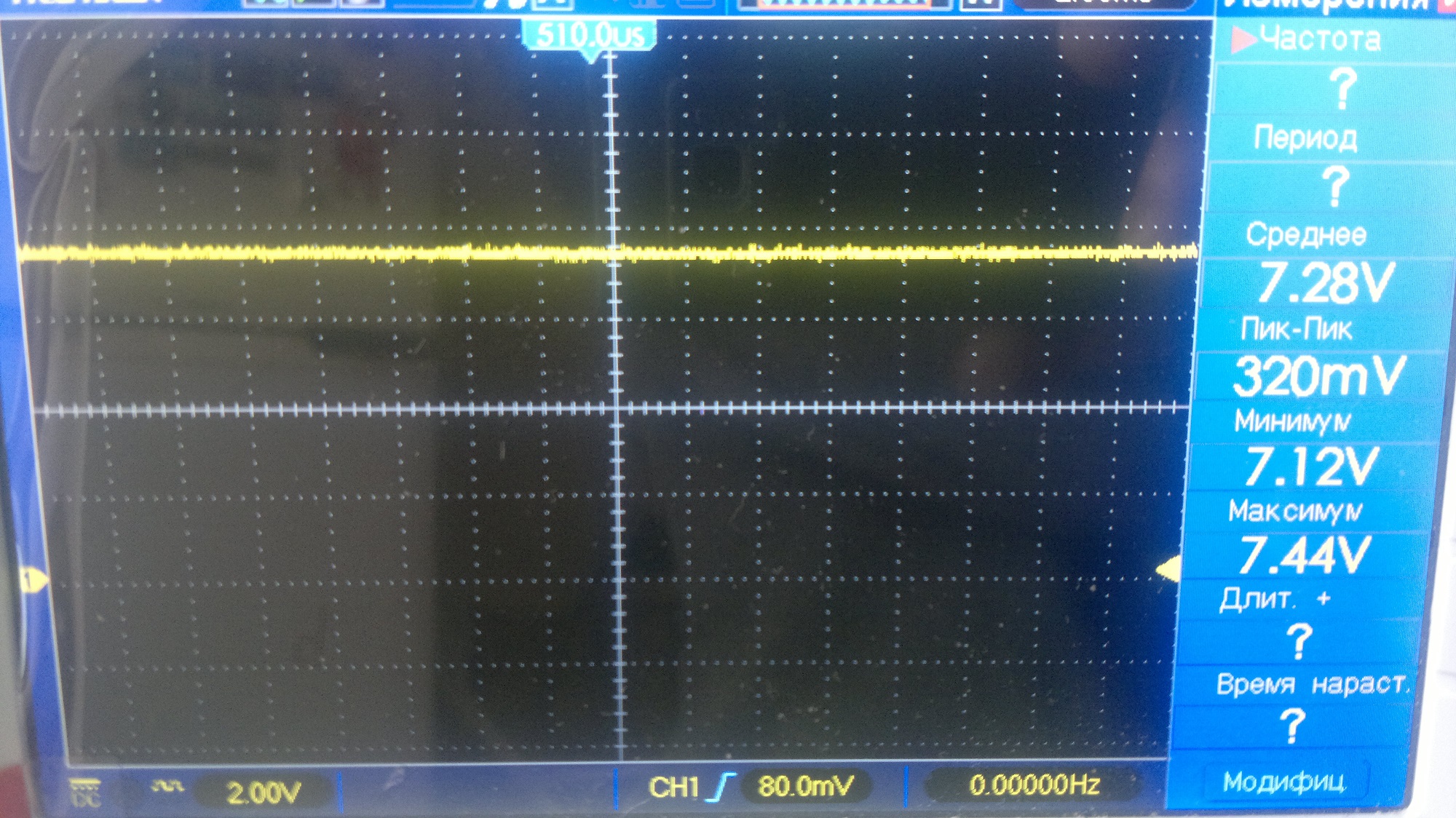

С разомкнутой перемычкой при тех же условиях сделай осциллограмму, тогда дальше будем думать, что там за генератор получился.

вот:
26032021485.jpg [ 801.07 КБ | Просмотров: 7425 ]

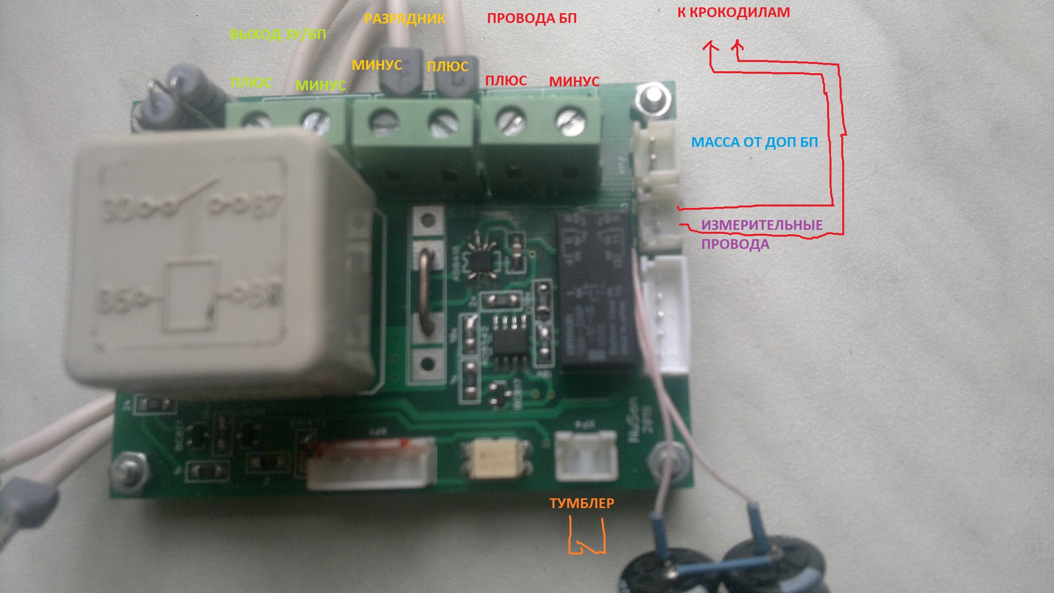

А куда подключены измерительные провода? Вообще как это соединение измерительных проводов и силовых выглядит в целом?
Нет полной картины, поэтому сказать ничего не могу.

выглядит точно так же, как на фото в архиве. Измерительные провода идут от разъема на плате Коммутации и закреплены на крокодилах.
Тумблер (перемычка) соединен с разъемом на плате Коммутации.
Соответственно, если пользуемся проводами в режиме Заряд: включаем тумблер, соединяем крокодилы с аккумом, включаем ЗУ, выбираем режим, заряжаем.

Полная картина нужна как все подключено (плата коммутации, куда что подключено, силовые провода куда подключены на плату коммутации, куда бп подключен к плате коммутации, куда подключен разрядник к плате коммутации, куда подключены измерительные провода к плате коммутации), а не голые разъемы.
