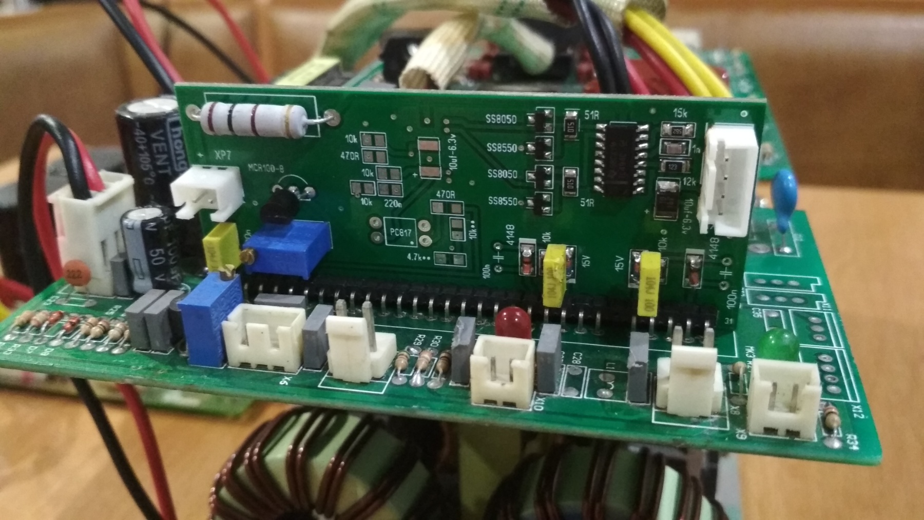

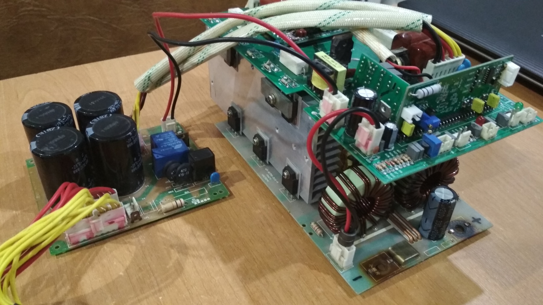

Я дела из сварочного аппарата. Управление свое.
viber image.jpg [ 467.17 КБ | Просмотров: 6677 ]
1.jpg [ 488.16 КБ | Просмотров: 6677 ]
