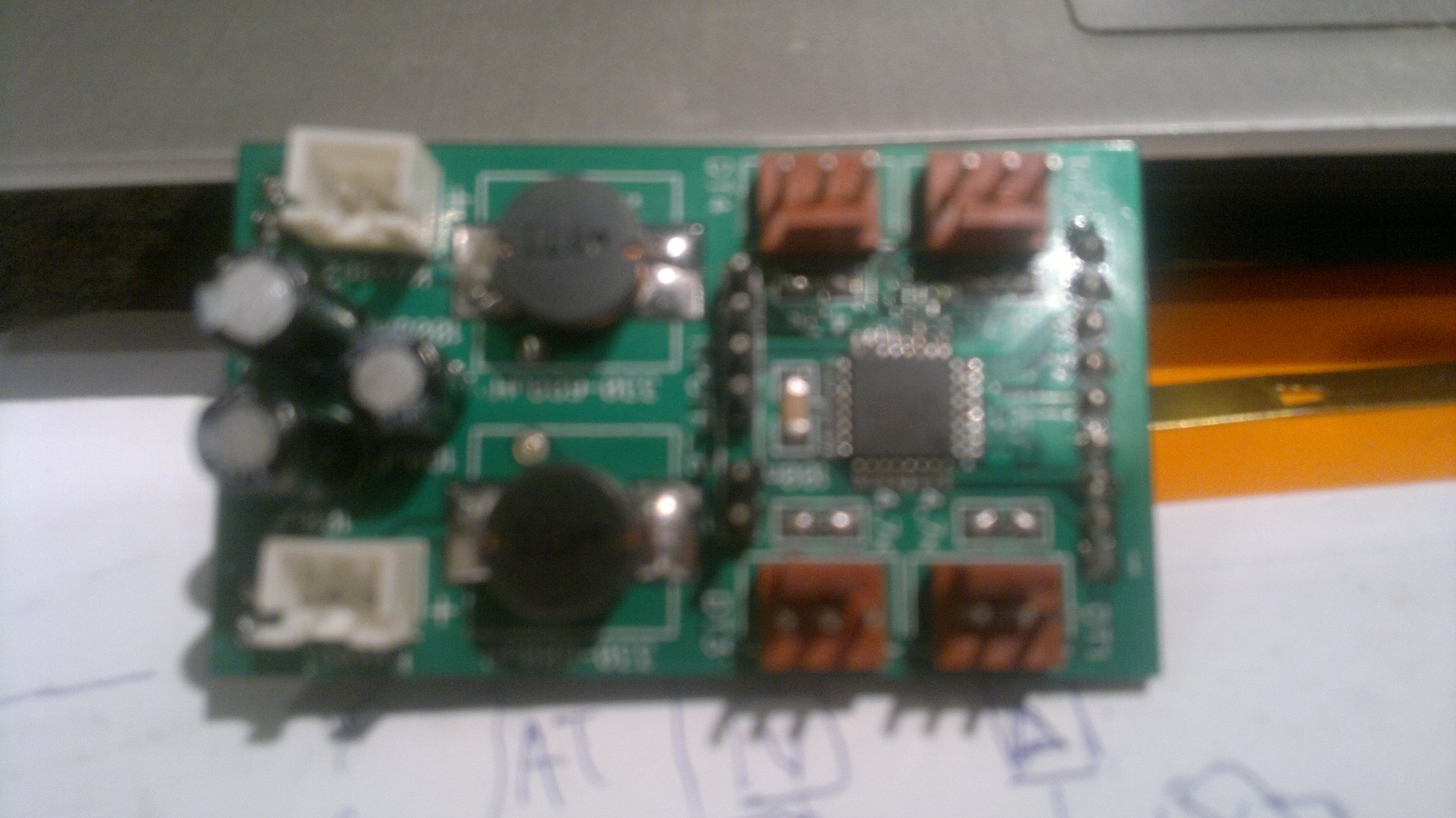

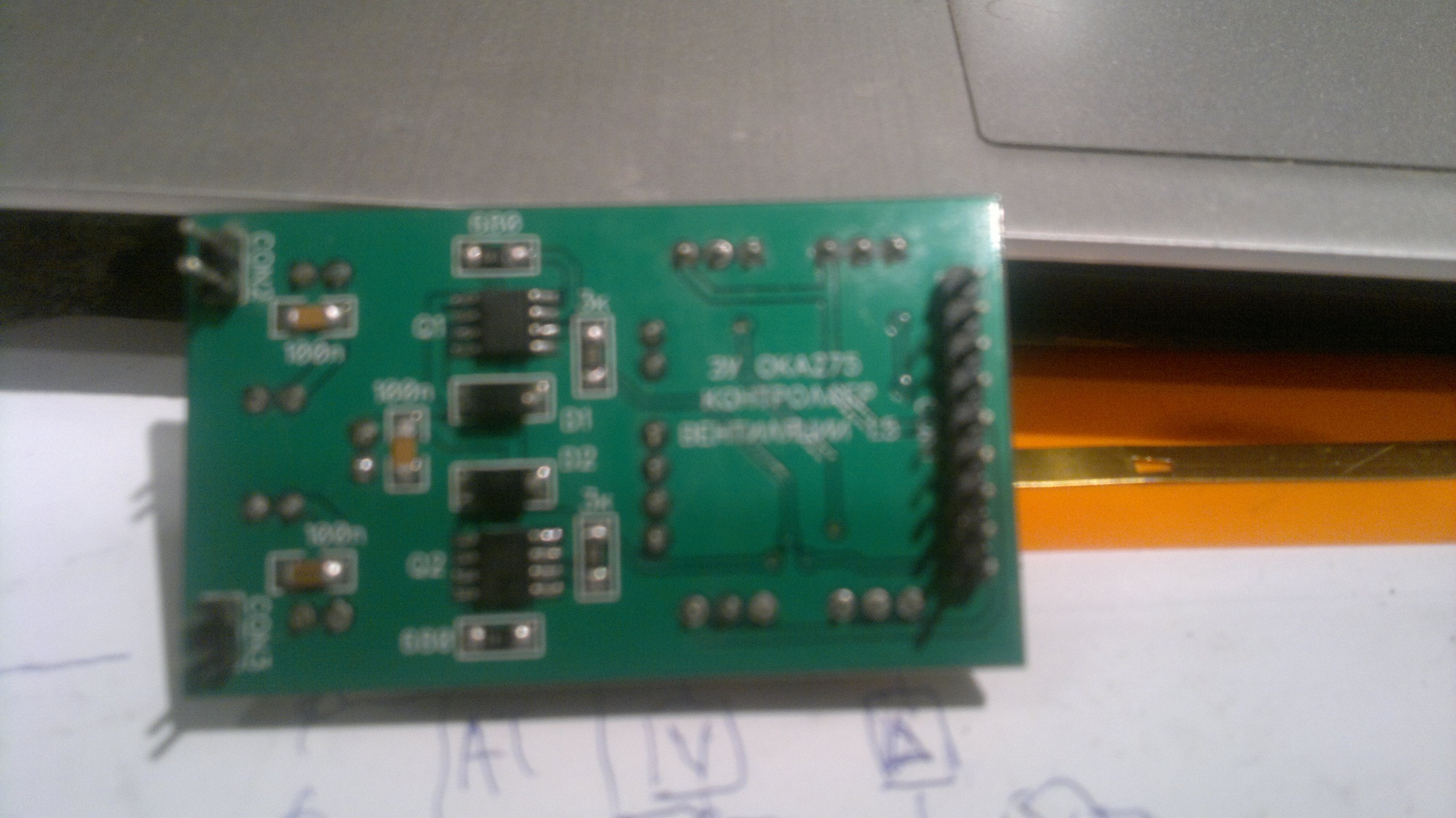

насчет ключей была инфа, когда за неимением 13007-13009 поставил транзюки для строчной развертки и вдобавок без радиаторов. на фото видно. Сейчас впаяны 13009. из чипидейла.
по вентиляции - вопрос, настройка датчиков/вентиляторов предусмотрена в версии 1.5? и должна ли опознаваться плата с Мегоа-8 + версия прошивки??

Все должно распознаваться.
СообщениеДобавлено: 21 мар 2021, 02:34
Платы то какие, заводские?
СообщениеДобавлено: 21 мар 2021, 02:35

Авто: нет
заводские, как на фото в архиве
20032021478.jpg [ 579.96 КБ | Просмотров: 6160 ]

СообщениеДобавлено: 21 мар 2021, 02:38
Ну и где они?
СообщениеДобавлено: 21 мар 2021, 02:42
Сообщения: 251
Авто: нет
выше
СообщениеДобавлено: 21 мар 2021, 02:50
Подсоединяем плату вентиляции к плате управления, берем включенный программатор и подключаем разъем программирования на горячую к плате вентиляции. Сам зарядный к 220 не подключаем. Смотрим, что показывает дисплей в момент подключения, определяется или нет контролер?
