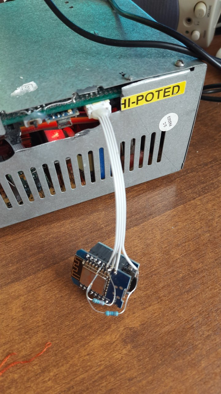

Максим, спасибо за конкретику! А то я вчера "наплё-ё-ёл про лес"© :-D

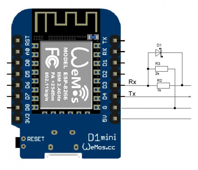

То есть оно логгирует и отправляет всё на вайфай или на sd-карте тоже что-то дублируется? Если на карте создаются какие-либо файлы, мне было бы интересно на них поглядеть. Можно в личку, но лучше в тг.
Кстати, вайфай-модуль ESP-8266 тут применяется исключительно как WiFi-отправлялка? Судя по схеме это именно так, ибо больше к модулю не идет никаких шин.

Алексей, я вам в тг скинул, самого лога нет. сегодня подключу его, попробую по заряжать и скину.

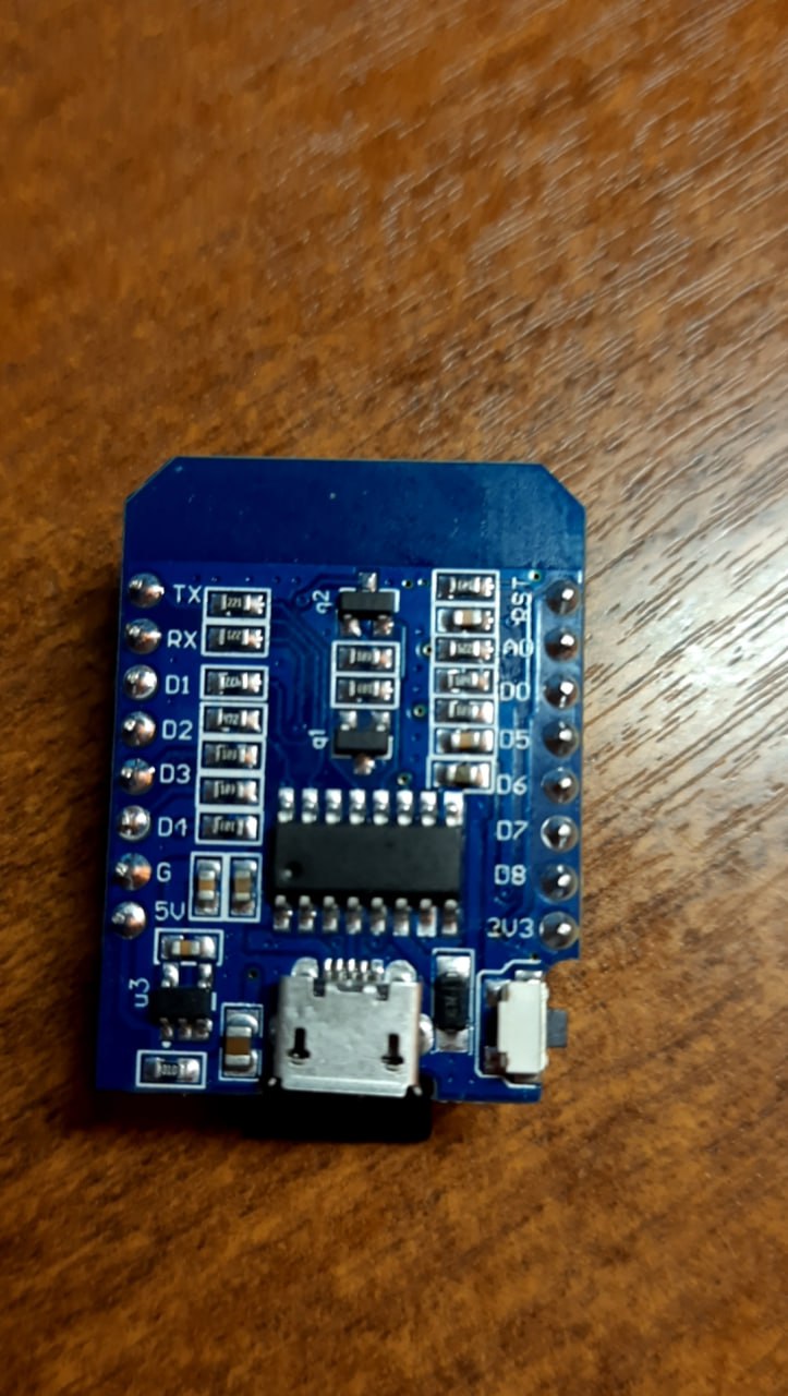

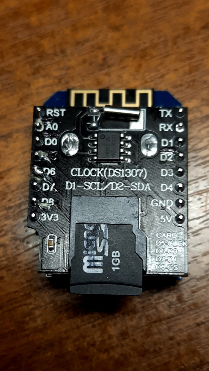

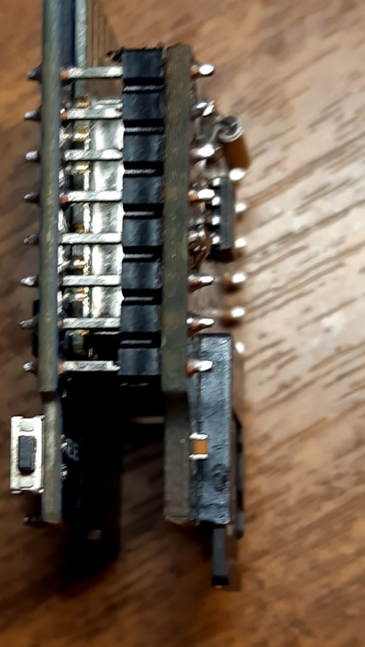

Сам зарядник там ужасный:), логер это отдельное устройство. На фото с часами реального времени, есть проще, без часов.

Логер пока проходит обкатку, поэтому не в корпусе.

На фото часть моей зарядке.
Надо точнее выражаться.

Ну если у вас есть ко мне вопрос напишите в тг, я вам объясню, что и где мне не понравилось, зачем тут ерунду писать. А ваш зарядник я не собирал, за исходник спасибо хоть его я и не просил, поэтому ничего сказать про него не могу. И вам писал что хочу логер прикрутить к нашему зарядному устройству, вот его фото и тут. И я искал исходник логера, Сергей уже дал его, за что ему огромное спасибо.

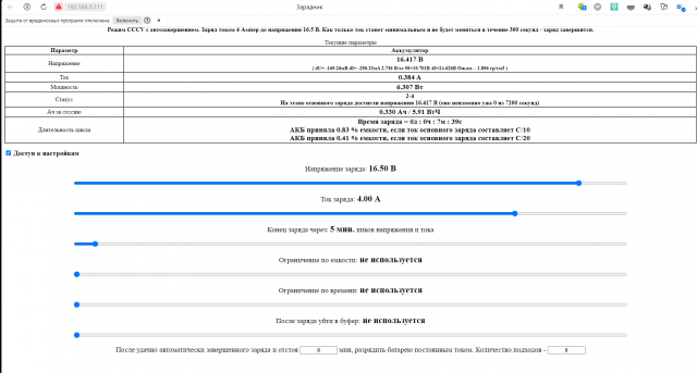

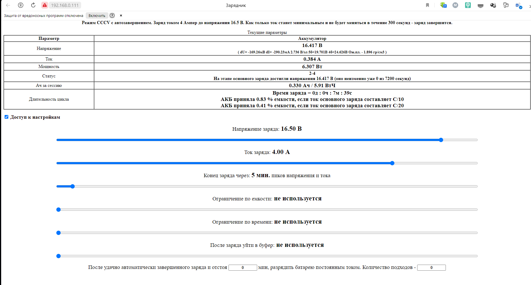

Мне логер нужен не только график смотреть. но и дистанционно контролировать АКБ, плюс можно настройки расширенные по заряду сделать, снизу небольшая часть их, зазяд-разряд, паузу между ними и многое другое, что в контроллер не влезло.
2023-07-07_00-12-53.png [ 131.91 КБ | Просмотров: 6235 ]

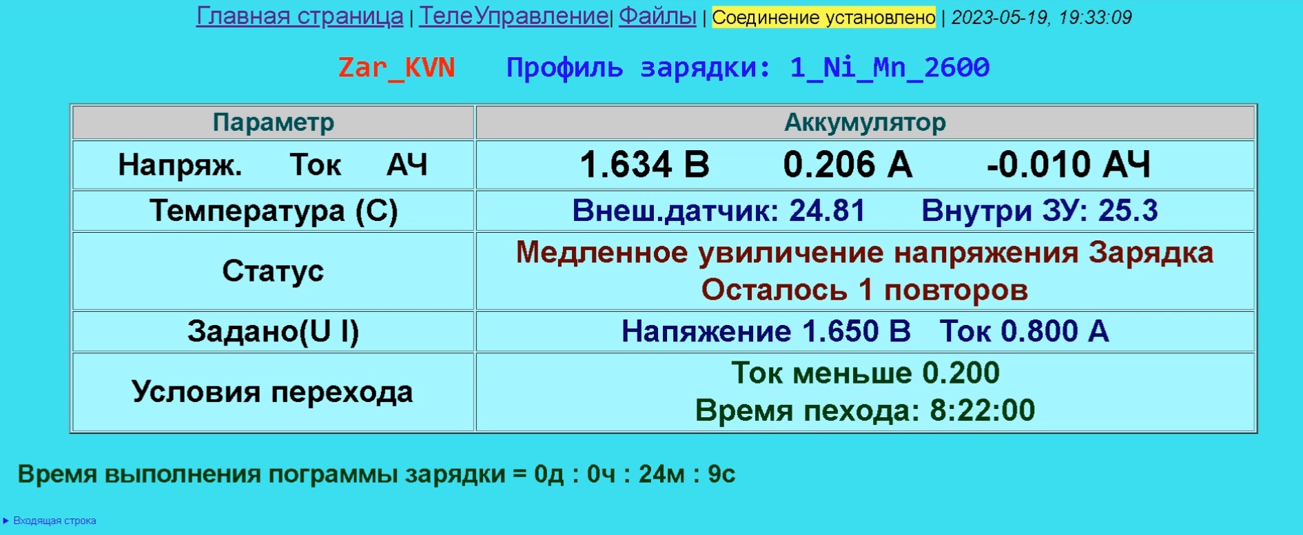

Если не сложно подключить, почему не использовать дополнительные возможности логера?
Можно с помощью смартфона посмотреть на каком этапе идет зарядка.
Комментарий к файлу: Мониторинг зарядки
Логгер.jpg [ 297.72 КБ | Просмотров: 6228 ]
