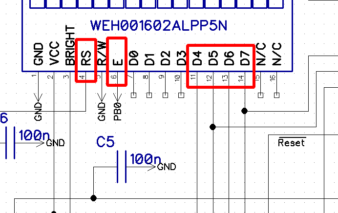

Niakrisse писал(а):
Может не работать дисплей при неправильно выставленных фюзах? .
Почти уверен, что нет. ВременнЫх ограничений там особых нет и микроконтроллер может общаться с дисплеем на любой скорости, лишь бы только данные поступали.
Niakrisse писал(а):
Может не работают выходы с атмеги32 на дисплей? Не подскажите какие должны быть уровни?
Уровней там как бы нет, потому что это цифровое устройство и общение по шине данных происходит путём передачи "ноликов" и "единичек", что выражается в изменении напряжения на выводах от 0 до 5в. Внизу на картинке я обвёл выводы дисплея, на которых надо смотреть эти изменения с помощью осцилла. Если его нет, то может быть удастся рассмотреть их по морганию светодиода, подключенного к исследуемому выводу через токоограничительный резистор 1 кОм (все изменения конечно производятся относительно минуса питания). Подключаем осцилл последовательно к каждому из выводов, подаем питание и смотрим на изменения. Если на каком то выводе нет вообще никаких изменений, то на эту цепь стоит обратить пристальное внимание. Например, её может "держать", скажем, один из неисправных ЦАП-ов или АЦП, ибо шина данных D4, D5, D6, D7 - общая. Кстати, проверить работу платы управления целиком можно временно "подкинув" дисплей на какой-нибудь заведомо исправный winstar-1602, организовав ему на скорую руку регулировку контрастности с помощью подстроечника.

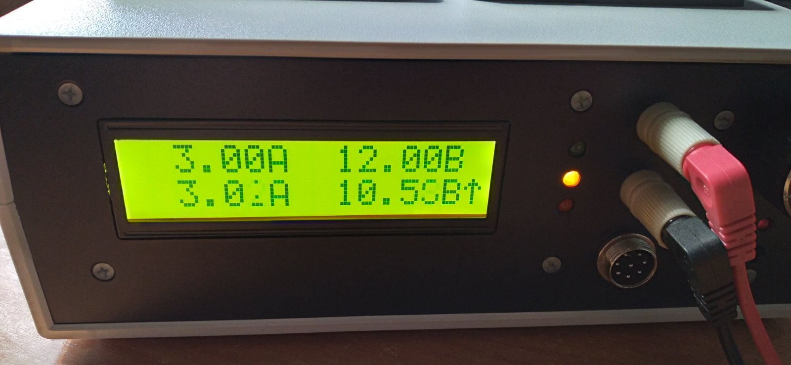

Зарядник 2.0 Собран.Есть один момент с которым нужно разобраться.Просто нет времени.На выходных займусь.В режиме заряда разряда все норм.Но в режиме БП какие-то чудеса.Сбрасывает ток от 1.5А и издает звуковой сигнал.Хотя в режиме заряда держит максимальный ток 14А
СообщениеДобавлено: 26 мар 2021, 16:14

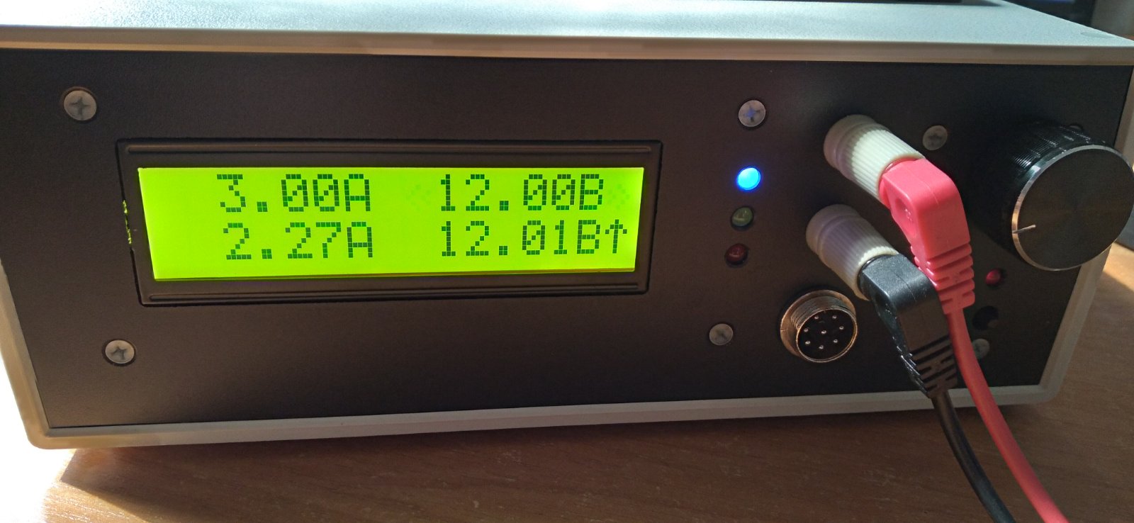

Странно погонял во всех режимах все хорошо работает ток держит ограничение работает.

OLEG-82
Ну то есть все нормально стало?

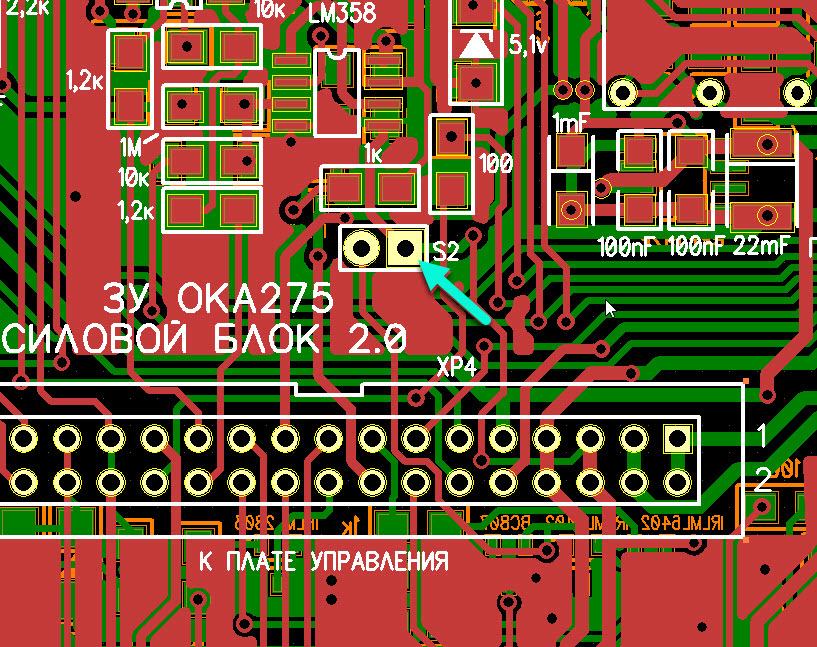

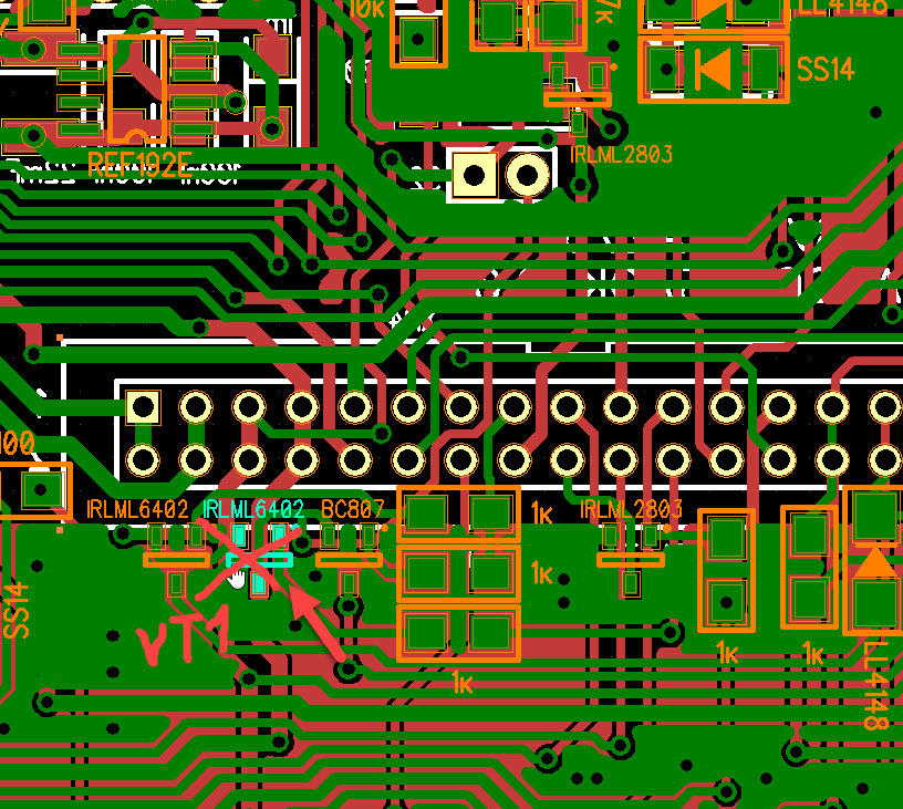

Всем доброго дня. Валер, NuSen, вот собрал таки версию 2,0 и где-то видимо накосячил. калибрую амперметр, пишет нет ответа БП, при этом на ТЛке: 1-0В, 2-5В, 3-0,1В, 4-4,1В. калибрую вольтметр, на выходе 37В, и через минуты 3 начинают греться силовые (сильно), если нужно фотки, то вечером отправлю. Помоги пожалуйста.
СообщениеДобавлено: 30 мар 2021, 13:58
мухомор писал(а):
пишет нет ответа БП
Так сделано?
транзистор VT1 на плате управления не впаиваем (пока он вообще не нужен, ни в каком режиме, так как требуется доработка прошивки), DIP перемычку S2 при калибровке размыкаем (убираем джампер).
Вот тут стоит транзистор VT1 (отпаять его, он не нужен)..

Вот перемычка S2, разомкнуть при калибровке. После калибровки не забыть замкнуть (одеть джампер)..
