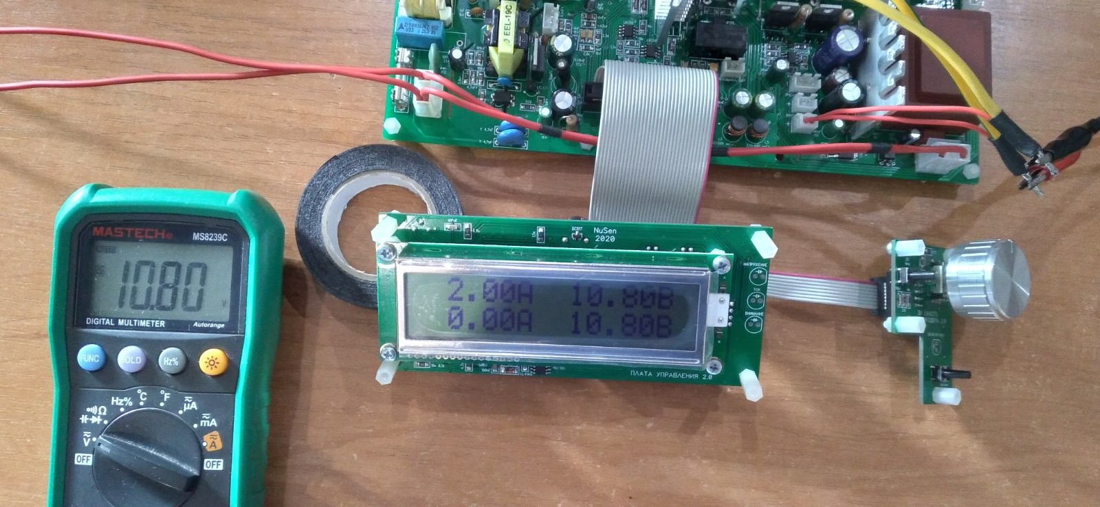

Все калибровки прошли успешно.Проблем не-было заработало сразу.
изображение_viber_2021-01-20_11-29-58.jpg [ 292.12 КБ | Просмотров: 7969 ]
изображение_viber.jpg [ 306 КБ | Просмотров: 7969 ]

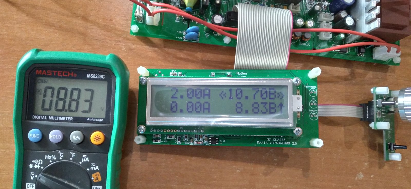

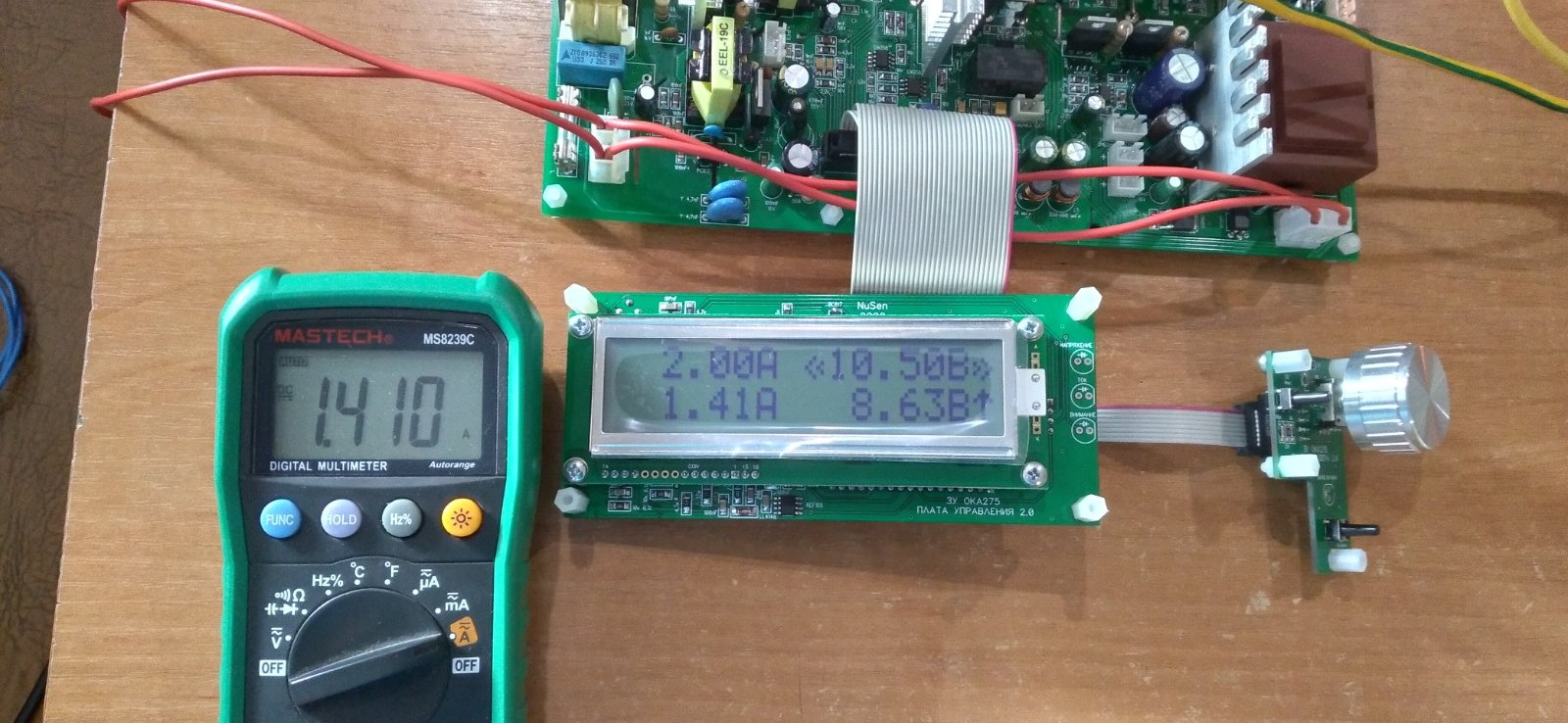

По фото установленное напряжение (верхняя строка) отличается от фактического напряжения ЗУ. Они должны быть одинаковые в режиме стабилизации напряжения.

Максимальное напряжение 24в. Крутим быстро энкодер напряжение быстро падает (прям успевает за энкодером) но эта вся красота до 18в дальше медленно.

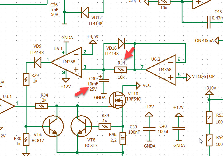

СообщениеДобавлено: 20 янв 2021, 16:15
А в режиме БП, без нагрузки на выходе, успевает за энкодером?
В режиме калибровки, шаг регулировки просто больше, в режиме бп должно быть нормально.
У меня в калибровке все успевает за энкодером.
Может номиналы не те? Можно попробовать уменьшить емкость C30 или сопротивление R44.
222.jpg [ 164.19 КБ | Просмотров: 7972 ]

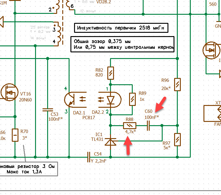

СообщениеДобавлено: 20 янв 2021, 17:34
OLEG-82 писал(а):
1.Дежурка слегка шипит
Попробуй установить дроссель 2, как на фото..
Также, нужно попробовать подобрать RC цепочку обратной связи, R88 C60 (они звездочкой помечены для этого случая). Можно сразу С60 0,22 или 0,33 mF поставить, возможно потребуется больше.
2021-01-20_15-17-49.jpg [ 160.55 КБ | Просмотров: 7954 ]
OLEG-82 писал(а):
2.В режиме БП успевает за энкодером.
Все же попробуй уменьшить С30 или R44 (лучше уменьшить С30) и проверь в калибровке вольтметра, успевает напряжение за энкодером или нет.
222.jpg [ 164.19 КБ | Просмотров: 7956 ]

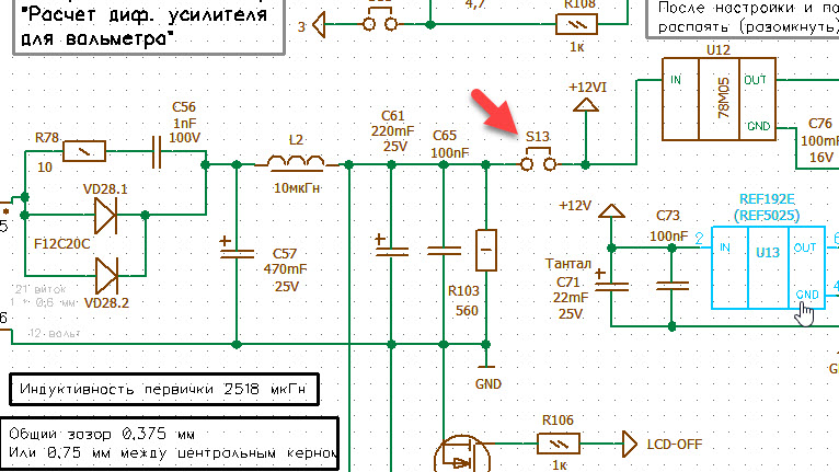

Не получается избавиться от писка дежурки.все перепробовал дроссель РС-цепочку.Может транс перемотать? Не разу не мотал первичку полностью.Всегда делил.
СообщениеДобавлено: 21 янв 2021, 22:08
Может еще и фазировка перепутана, например для питания микросхемы. Я мотал целиком первичку и на нее вторички.
Моталось по инструкции из архива? По крайней мере 4 штуки так намотано и не пищат.
Если распаять перемычку S13, писк есть без нагрузки?
431.jpg [ 133.18 КБ | Просмотров: 7882 ]

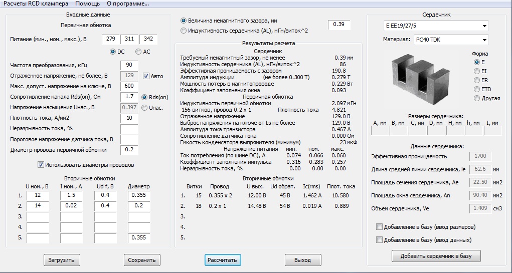

фазировка 100% правильная.Сколько я их перемотал такое впервые.Писк без нагрузки.Свои расчеты.
Безымянный.jpg [ 205.51 КБ | Просмотров: 7880 ]

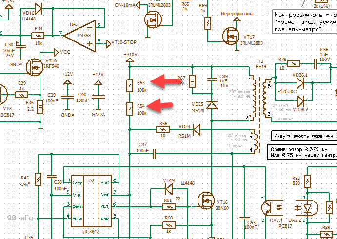

СообщениеДобавлено: 21 янв 2021, 22:37
Попробуй выпаять R53 или R54, чтобы отключить дежурку. Может пищит не она?
2342.jpg [ 197.21 КБ | Просмотров: 7879 ]
