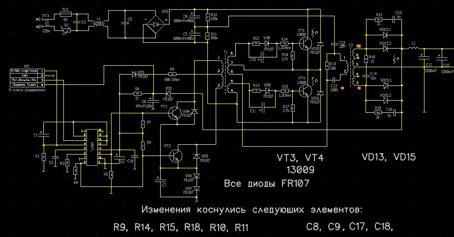

не утерпел, поискал: viewtopic.php?p=49917#p49917
...oka275
Я не знаю как сделано в имеющейся зарядке от coba57, но доработки должны выглядеть таким образом.
1. 2 вывод XP4 отключаем от земли и присоединяем его к коллектору VT1.
viewtopic.php?p=49638#p49638
viewtopic.php?p=49850#p49850
Если так не сделано, то при подключении крокодилов, силовой блок будет работать без контрольно.
2. Ставим конденсаторы на вход диф. усилителя.
Только уже не знаю для какой версии и что предлагается. Я пытаюсь построить V1.5.

Вот тут viewtopic.php?p=48591#p48591 есть ссылка на плату коммутации "Доработанная плата коммутации "Шунт в минусе 1.5.1". В нее внесены все эти изменения.

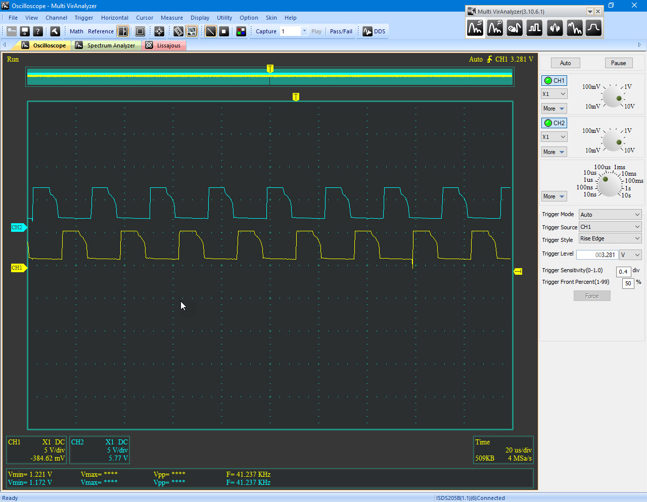

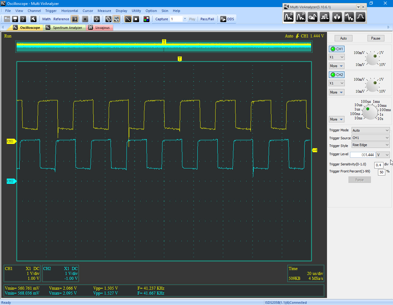

junaco2
Вот что у меня на транзисторах раскачки.
Базы..
Базы.jpg [ 302.3 КБ | Просмотров: 7322 ]
Коллекторы..
Колекторы.jpg [ 301.67 КБ | Просмотров: 7322 ]

Ага, понял. напруга 2В частота 41кГц - база, 4В, 41кГц - коллектор. Тот же спад фронта.
У меня вот только напряжение и частота повыше. Но думаю, не критично. Раскачивать надо более мощные транзюки.
Спасибо большое.
