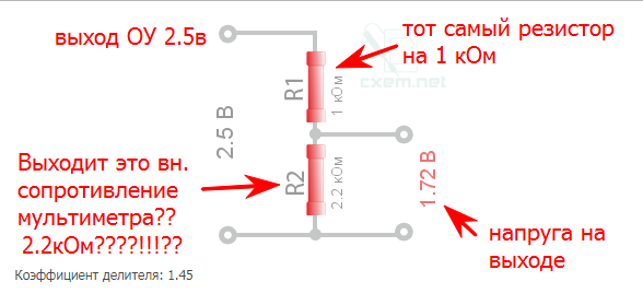

мухомор писал(а):
с выхода ОУ выход 2,5В, после резюка 1К почему-то уже 1,7В без всякой нагрузки,
Если резистор 1кОм работает без нагрузки, то все равно его нагружает внутреннее сопротивление мультиметра. Значит можно всё это представить в виде схемы, которую я привел ниже, где резистор 1 кОм имеет порядковый номер R1, а в роли R2 выступает внутреннее сопротивление мультиметра. Согласно закону Ома, его сопротивление составляет аж 2.2 кОм, хотя общепринятое сопротивление китайских мультиметров в режиме вольтметра составляет как правило ОТ 1 мОм (у моего недорогого VICTOR VC9808+ оно составляет 10мОм https://static.chipdip.ru/lib/784/DOC002784308.pdf )
img-2020-11-18-15-55-16.png [ 21.82 КБ | Просмотров: 9939 ]
Скачайте файл, проверьте внутреннее сопротивление мультиметра. Возьмите батарейку 1.5в, замерьте напряжение на ней. Впишите в таблицу это напряжение вместе с цифрами после запятой. Затем возьмите резистор на 1 мегаом, замерьте его сопротивление. Вбейте полученные цифры в нужную графу. Затем замерьте напряжение ПОСЛЕ резистора, вбейте показания в файл - формула подскажет текущее внутреннее сопротивление вашего мультиметра. И если оно составляет мегаомы, я отказываюсь понимать в чём может быть причина описываемого глюка.
PS. В настоящее время в файл вбит пример, который вы описали выше (входное напряжение 2,5в, сопротивление 1ком (0,001 мегаом), напряжение после резистора) - формула подтверждает мой выше приведённый результат, что или мультиметр имеет внутреннее сопротивление 2.2 ком, или мои лыжи не едут. *SORRY* *SCRATCH* То есть или у мультиметра случилось "ку-ку", или проблема в чем-то другом, но по описанию вроде и проблемы больше нигде быть не может.

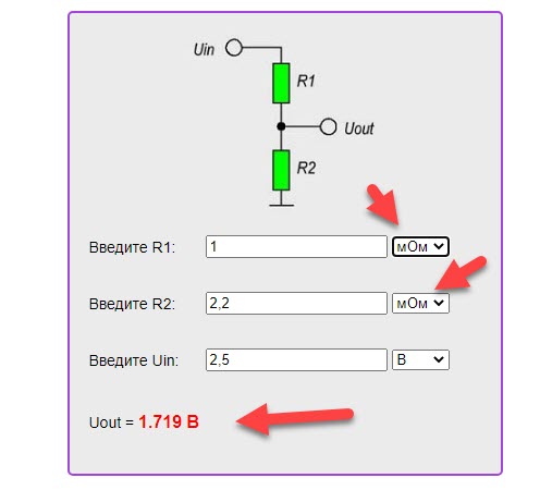

Если чисто теоретически подвести расчет, то сопротивление R6 (который стоит на выходе ОУ), не 1 кОм, а 1 МОм. Если это так, то сопротивление мультиметра рано 2,2 МОм (хотя это здесь и не нужно, это так, для справки).

СообщениеДобавлено: 18 ноя 2020, 22:18
(по номиналам или что-то еще)
Вместо 1 кОм установить 1 МОм и данную проблему удастся воспроизвести.
