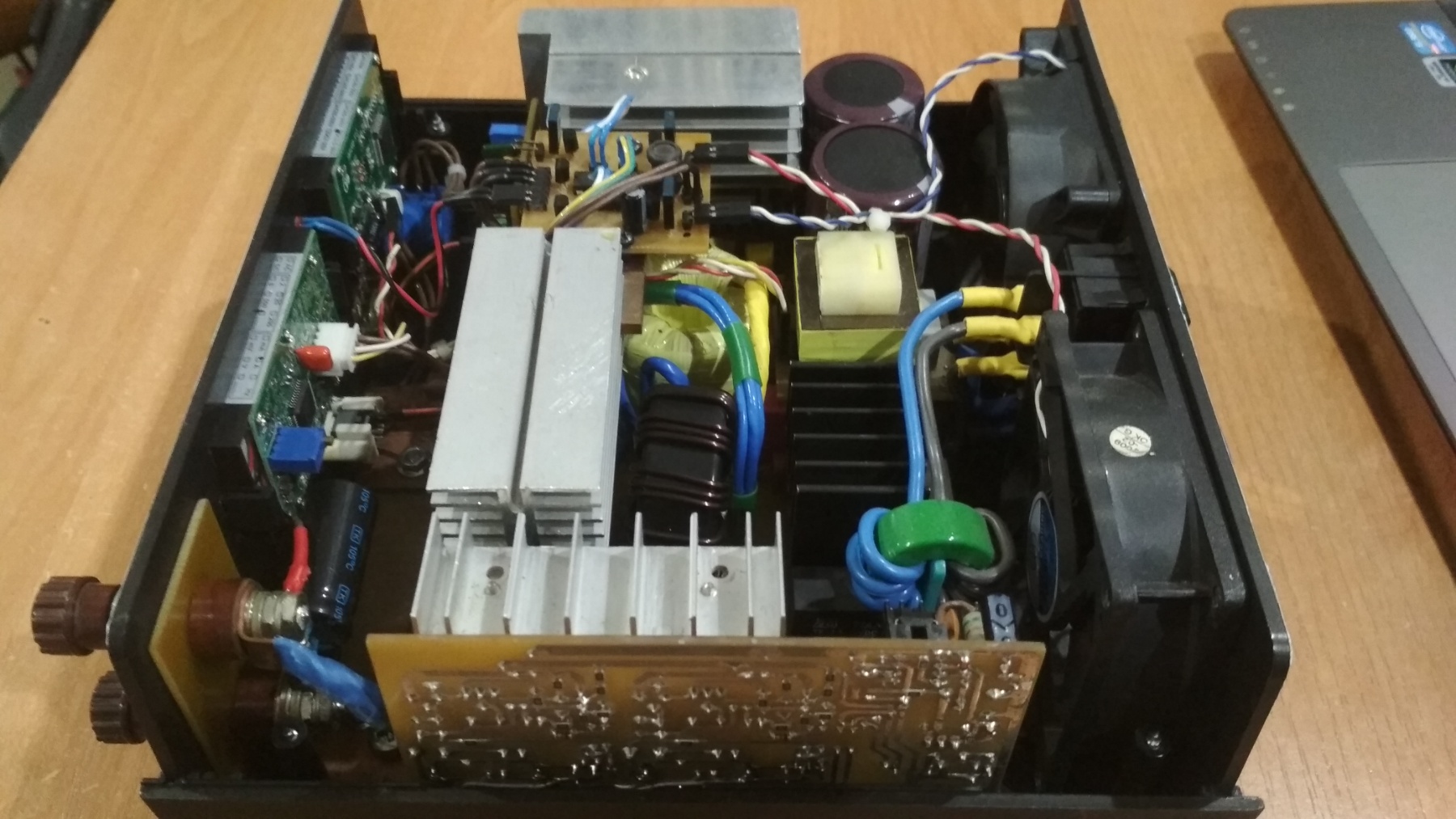

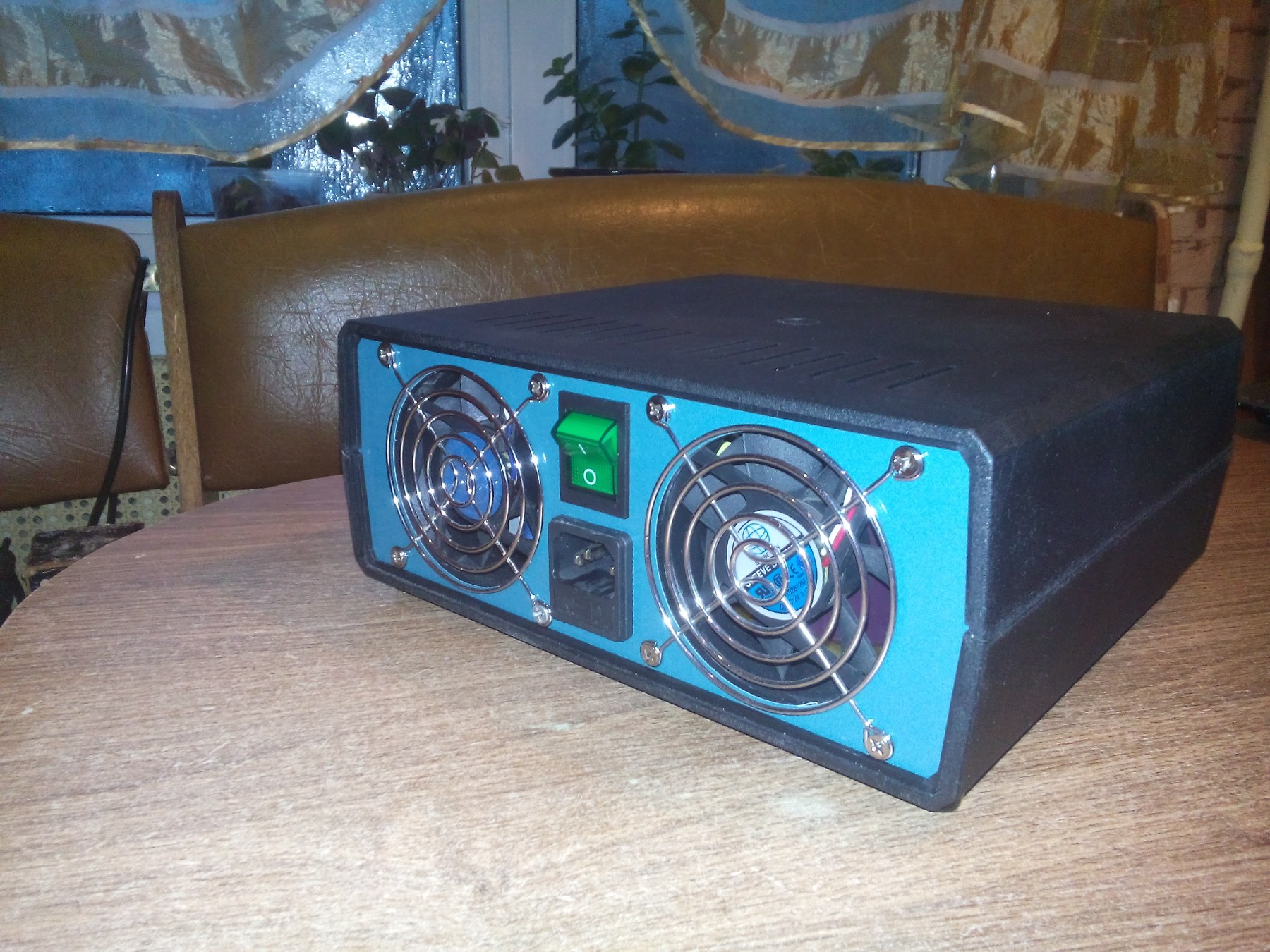

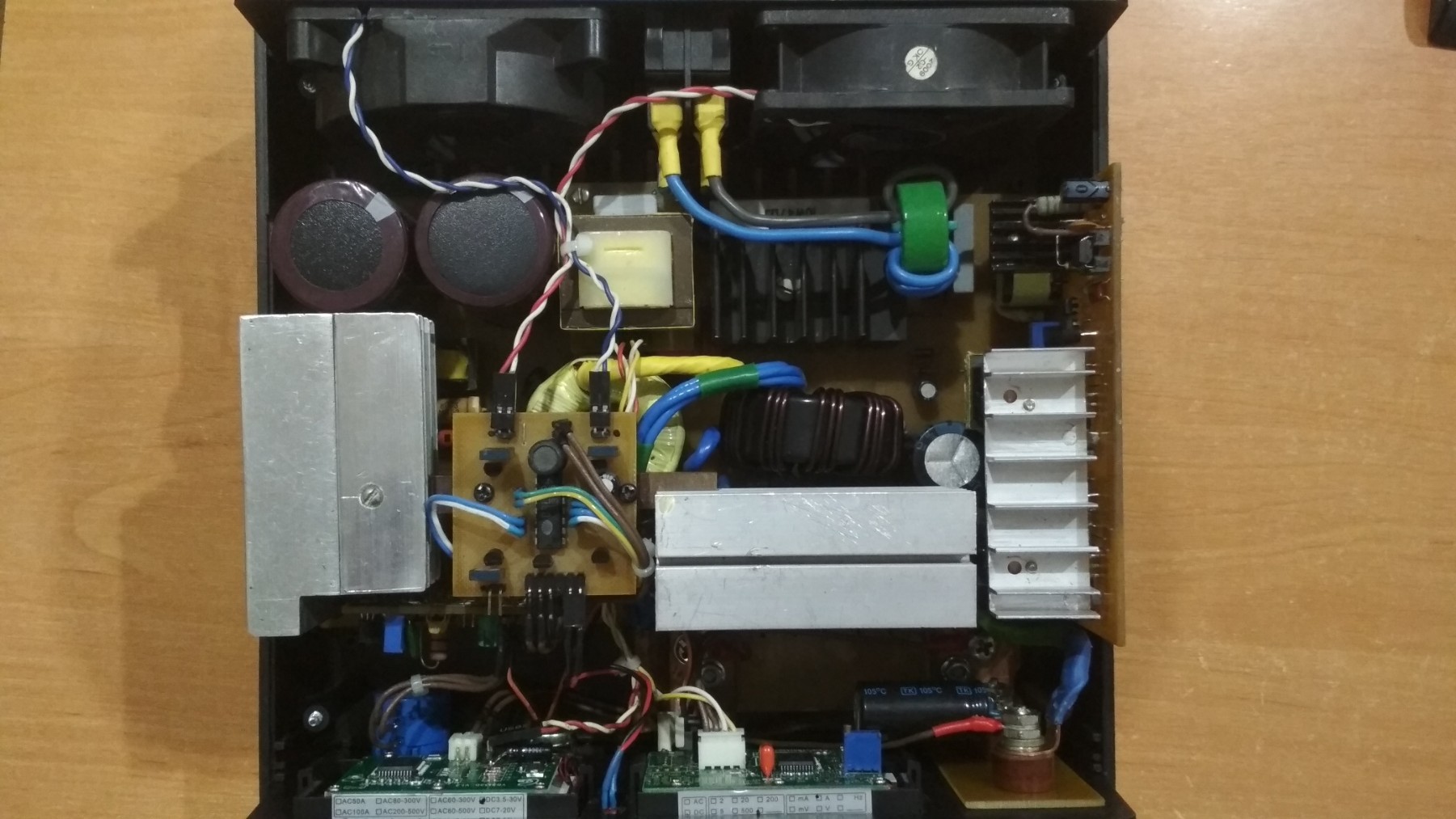

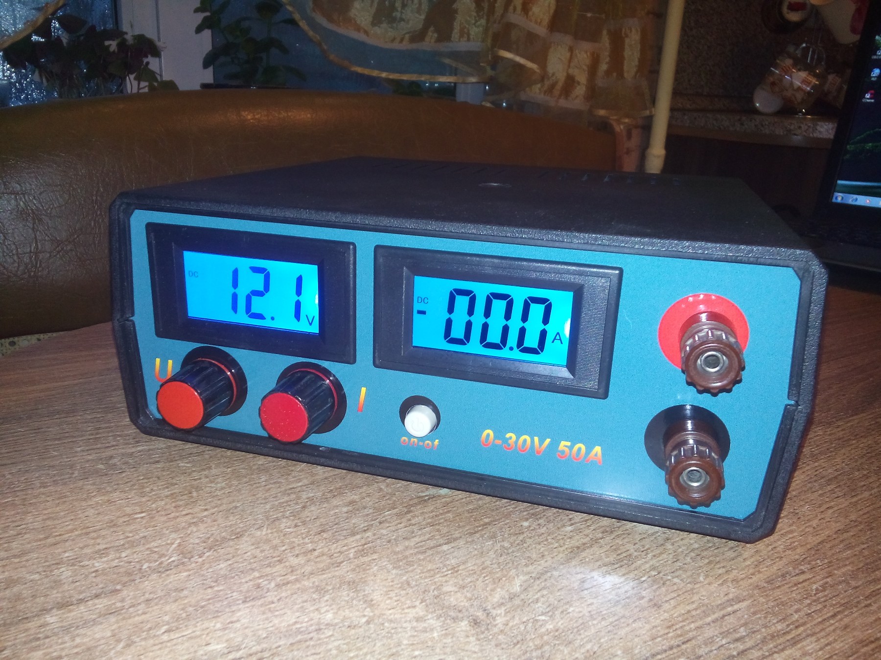

Плата источника 40 вольт-50 ампер.Универсальная под управление NuSen 1.5 и просто блок питания зависит от выбранной платы управления.
БП силовая.lay6 [325.69 КБ]
СообщениеДобавлено: 13 фев 2020, 12:57
Дело в том, что полумосты до 1 кВт, как утверждают грамотные люди вроде (Starichok51) почему я и хочу собрать по технологии косой мост, пробуйте , результат интересен очень.
СообщениеДобавлено: 13 фев 2020, 13:00
Сообщения: 112
Откуда: Мариуполь
Авто: kia
Чё там пробовать уже два собрал
3.jpg [ 525.79 КБ | Просмотров: 10401 ]
СообщениеДобавлено: 13 фев 2020, 13:03
:-[ Ну и замечательно, еще внутри бы глянуть
СообщениеДобавлено: 13 фев 2020, 13:04
Сообщения: 112
Откуда: Мариуполь
Авто: kia
Пожалуйста.
1.jpg [ 503.11 КБ | Просмотров: 10399 ]
5.jpg [ 301.46 КБ | Просмотров: 10399 ]
4.jpg [ 416.54 КБ | Просмотров: 10399 ]
