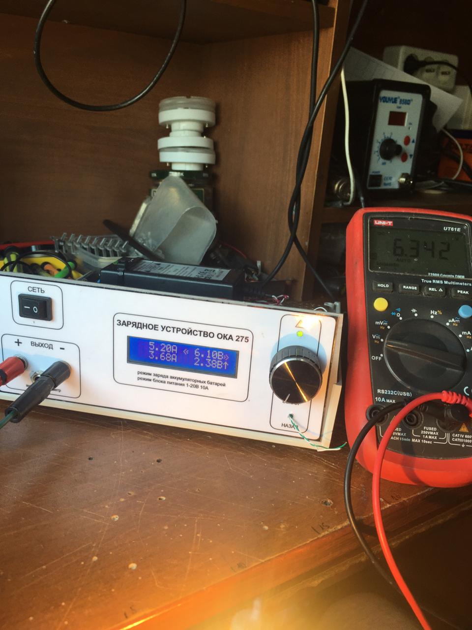

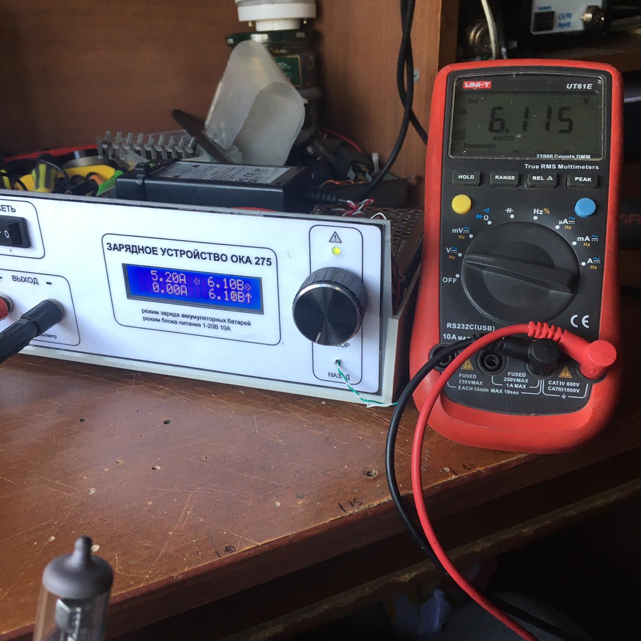

Помогите разобраться, почему врет вольтметр при подключении нагрузки. Мультиметр подключен непосредственно к нагрузке. Проблема появилась на b4, управление на плате Вячеслав-1
Комментарий к файлу: под нагрузкой

Комментарий к файлу: без нагрузки

Откалибруйте корректор напряжения в меню калибровки (цепляете нагрузку,параллельно вольтметр )

Не правильно. При калибровке основного вольтметра, мультиметр подключается к клеммам ЗУ и к этим же клеммам подключается нагрузка. Если же нам надо контролировать напряжение непосредственно на самой нагрузке (типа как непосредственно на клеммах АКБ), то в разъему "Внешний вольтметр" подключаются проводки и они идут непосредственно к крокодилам. И мультиметр, и нагрузку уже подключают непосредственно туда же. Вот видео. Подзабыли уже? :) https://youtu.be/Ow8ecDWEg00?t=1754

Спасибо, получилось. Сбросил EEPROM и перекалибровался.

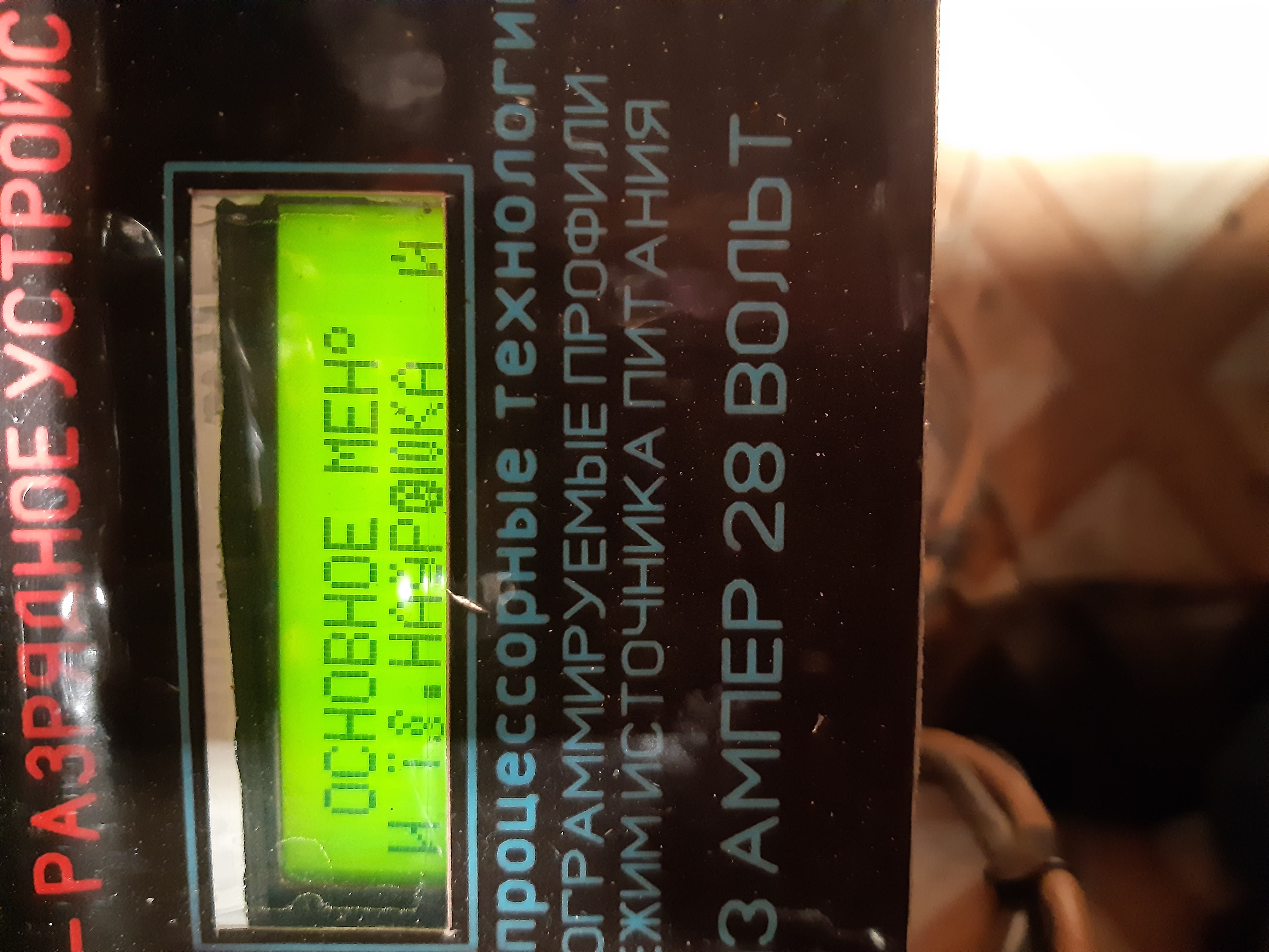

Алексей, спасибо за ответ, не было возможности сразу пообщаться. Отвечаю на ваш вопрос о температуре акб: да, я на зиму снимаю все акб с машин которые у меня зимой стоят и храню их в стайке, где температура сравнима с уличной, периодически все проверяю и заряжаю. Теперь вопрос о дисплее,
Комментарий к файлу: вот абракадабра
20200123_195346 - копия.jpg [ 850.44 КБ | Просмотров: 10778 ]

1. Дисплей стандартный или какой нибудь МЭЛТ?
2. ЗУ само по себе работает нормально? Ну там заряжает, отображает ток/напряжение нормально?
Если дисплей стандартный и ЗУ работает хорошо, могу посоветовать заменить дисплей на заведомо исправный. Что-то даётся мне, что именно у него крыша поехала, а не у ЗУ.

Да, Алексей, стандартный дисплей, зарядное не проверял, так как я им в основном пользуюсь как БП, как БП отображает все нормально, приобрету другой дисплей- попробую, тем более, что я планирую еще один собрать, вот и куплю сразу пару. Спасибо за ответ, доброго дня!

Еще раз поглядел схему. Посоветую еще прозвонить сигналы, приходящие от МК Атмега32 на 11,12,13 и 14 ножки дисплея. Нет ли обрыва, или неконтакта.

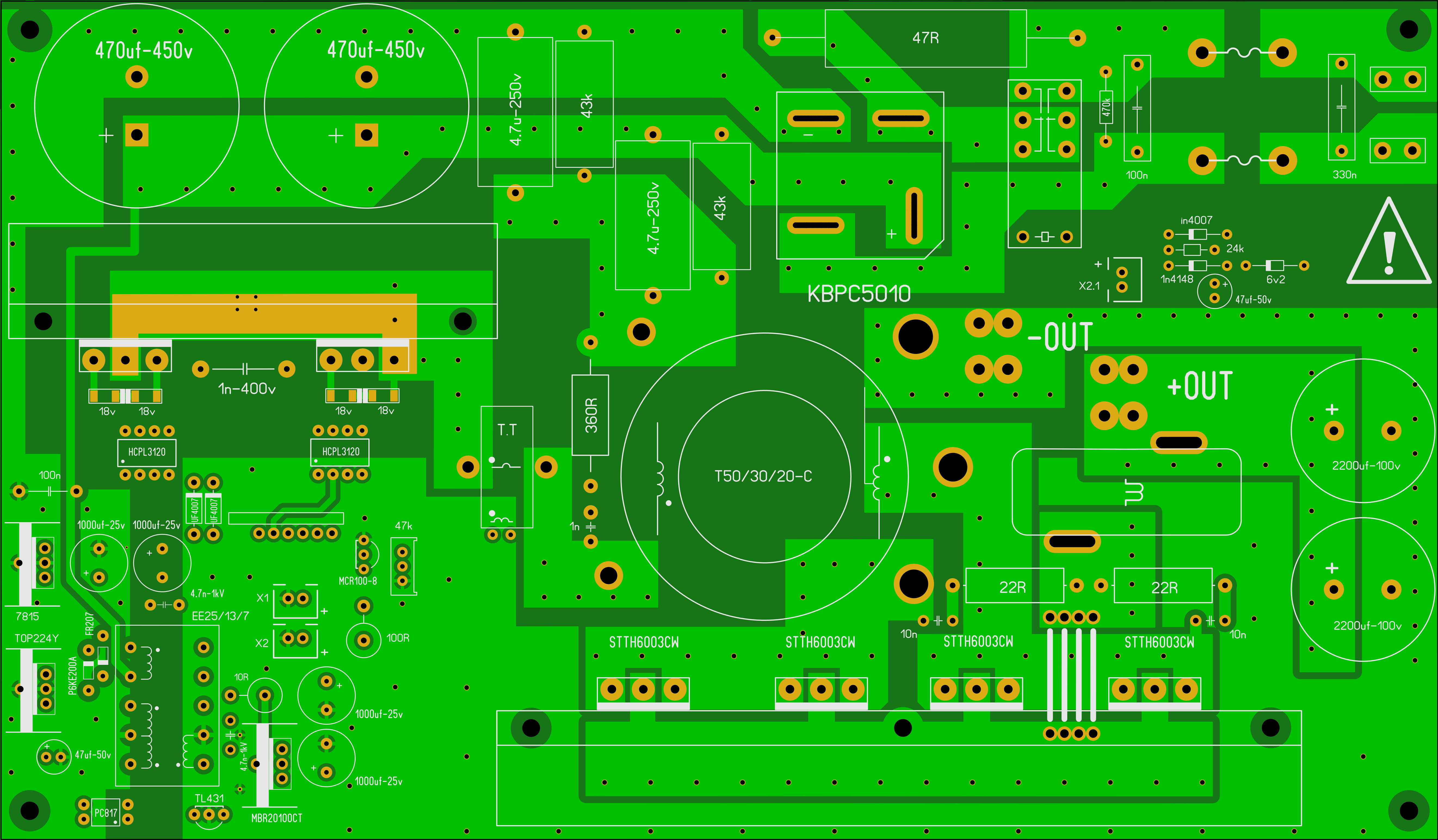

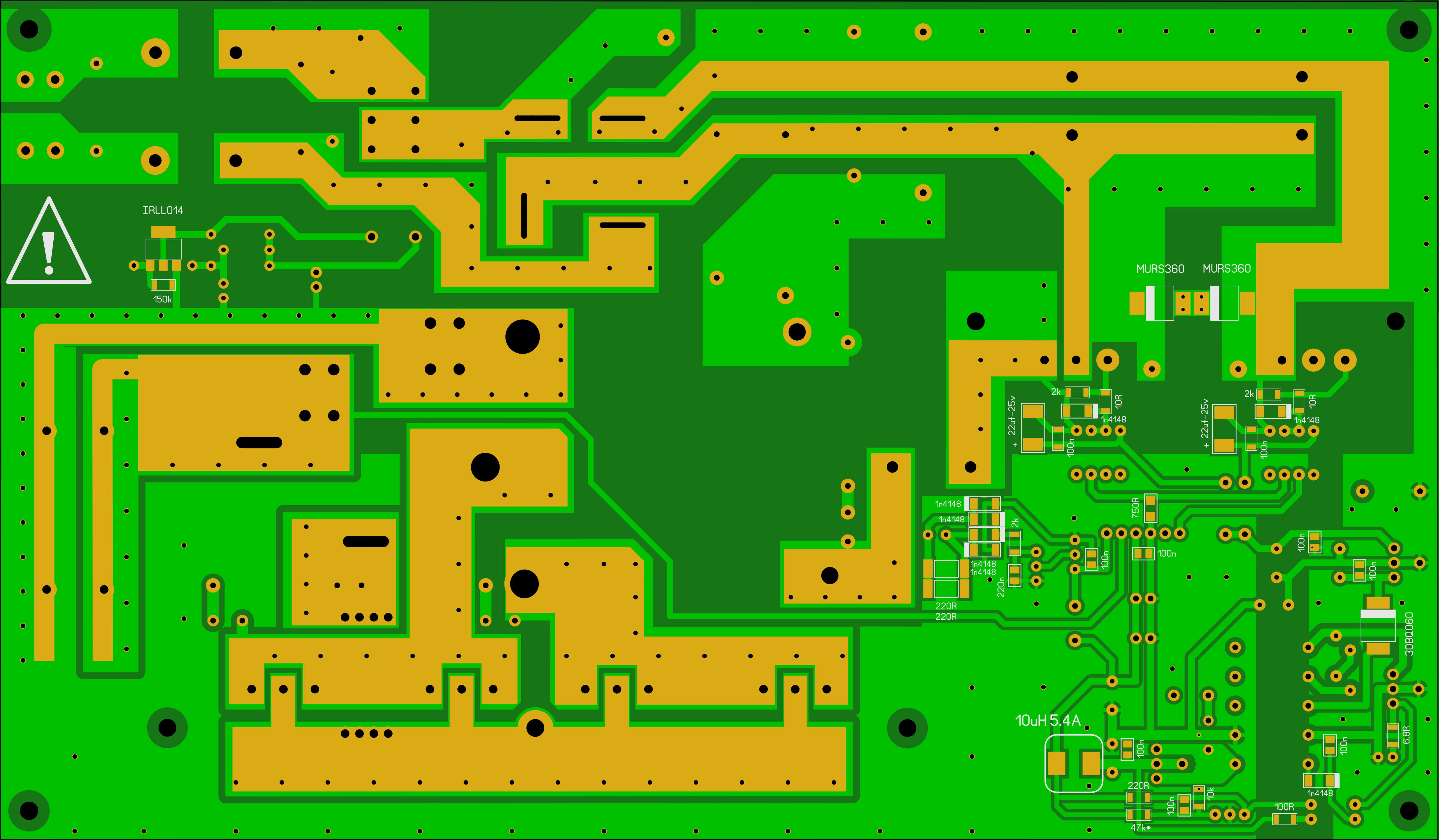

На общее рассмотрения силовой БП.
imgonline-com-ua-Compressed-nITv0EECbgAYCq.jpg [ 674.12 КБ | Просмотров: 10392 ]
imgonline-com-ua-Compressed-rngbqB29kj.jpg [ 832.24 КБ | Просмотров: 10392 ]

Олег , Вы не рассматривали ИИП на ТГР ? проще, дешевле,и менее капризный
Поддерживаю!
