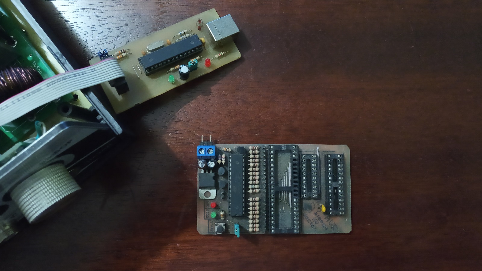

Спасибо за подсказку Вячеслав! Я не знаю что произошло, но при стирании с чипа старой прошивки (программатор AVRDUDEPROG), почему то сбросились и фьюзы на заводские настройки. Я это увидел, когда после прошивки запустил зу и в момент калибровок полезли ошибки- что то типа Corre: и какая то цифра. Я опять к программатору подключился, смотрю а фьюзы заводские стоят. Ну я по быстрому выставил что нужно, но не переключил режим инверсии, ну чип и заблокировался. Нашёл в сети плату переходник к своему доктору, но лень её делать. Может позже. Я уже и чип сдул. Завтра новый впаяю.

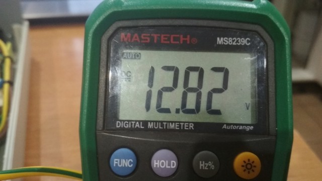

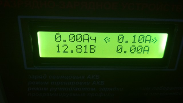

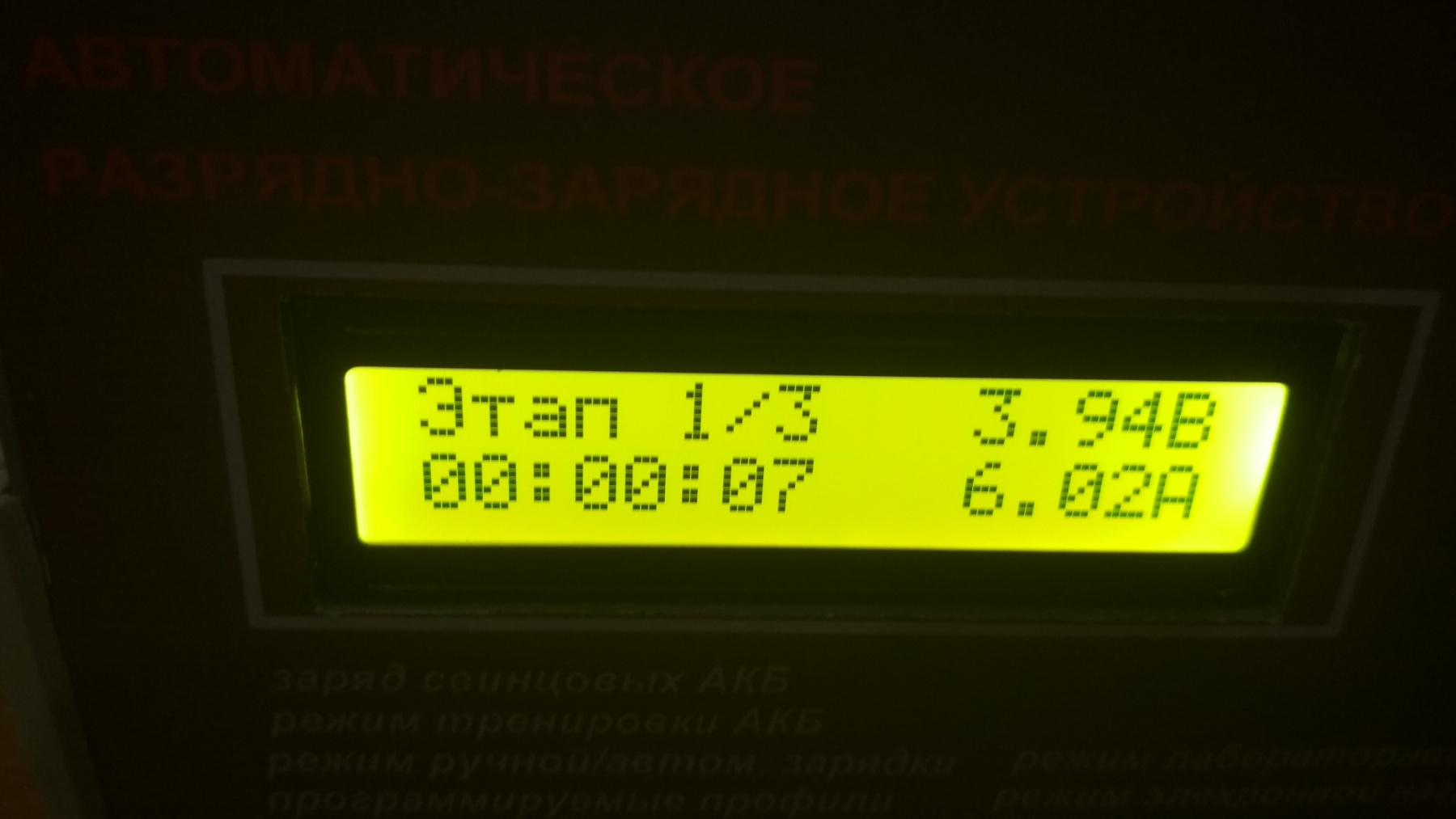

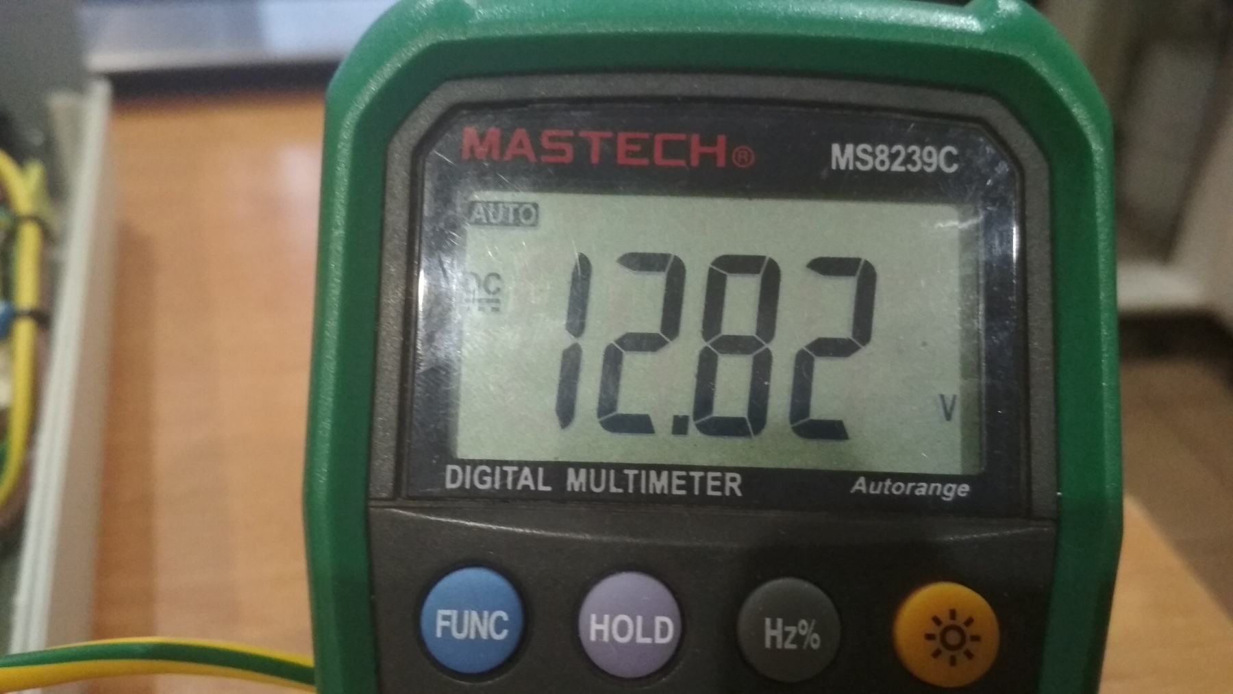

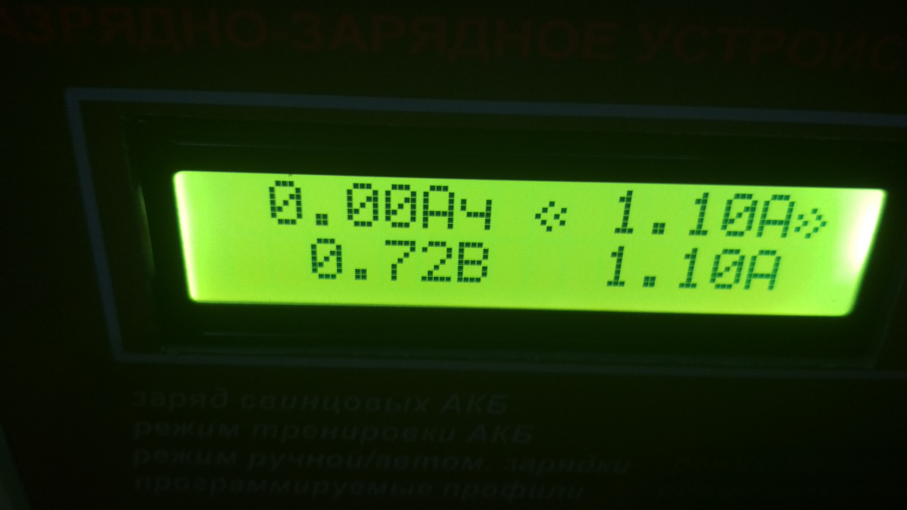

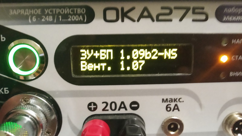

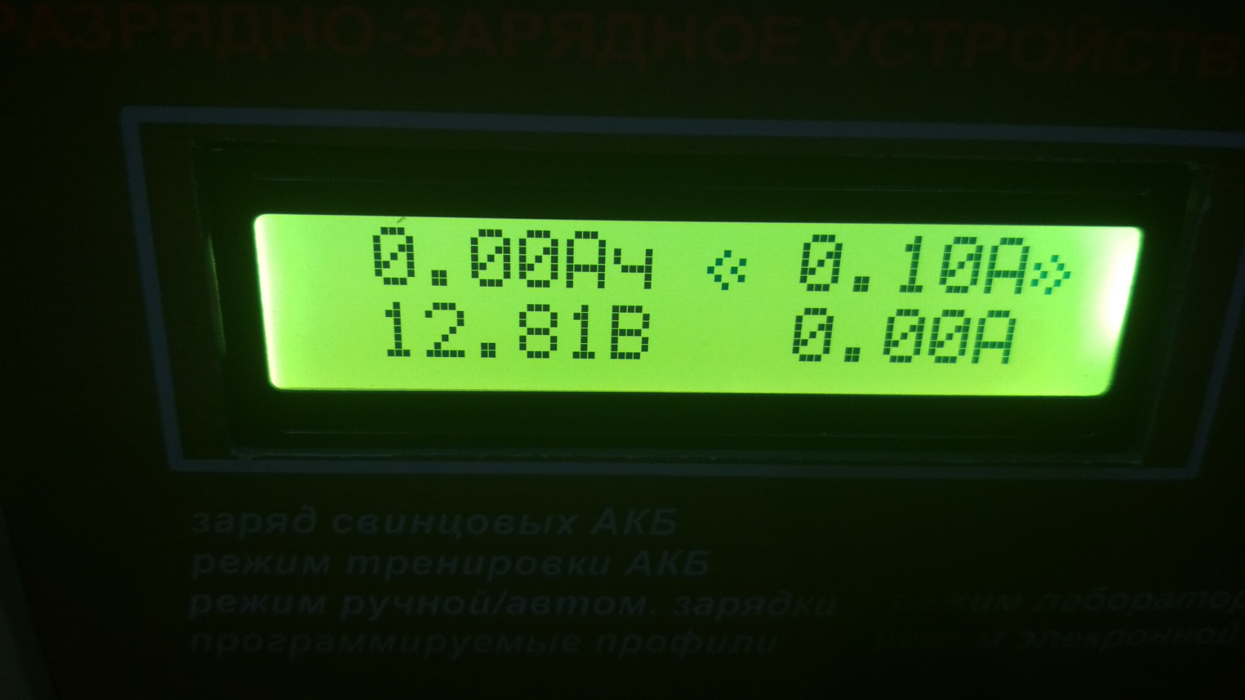

залил прошивку 109beta2_NuSen_ru.Калибровки амперметра норм.вольтметра норм.разрядник не реагирует. Лабораторник норм. Ручной заряд акб поднимая ток напряжение на дисплее падает при ноле норм.как на аккумуляторе. Автоматический заряд тоже самое ток поднялся напряжение упало.Что не так.Старая версия прошивки всё хорошо работало.

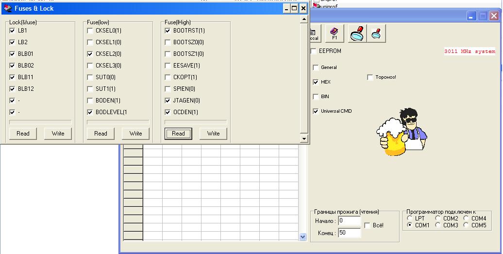

Здравствуйте, чтобы не залочить мегу мне нужна Ваша помощь при установки фюз битов в прогу UniProf. считал фюз биты прикрепляю скриншот. Заранее спасибо !
fuse.JPG [ 70.62 КБ | Просмотров: 8774 ]
СообщениеДобавлено: 15 янв 2020, 23:26
По-моему, всё давным давно уже расписано тут viewtopic.php?f=21&t=1316&p=42994#p42994

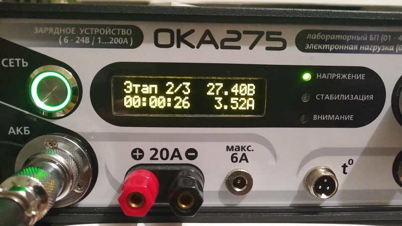

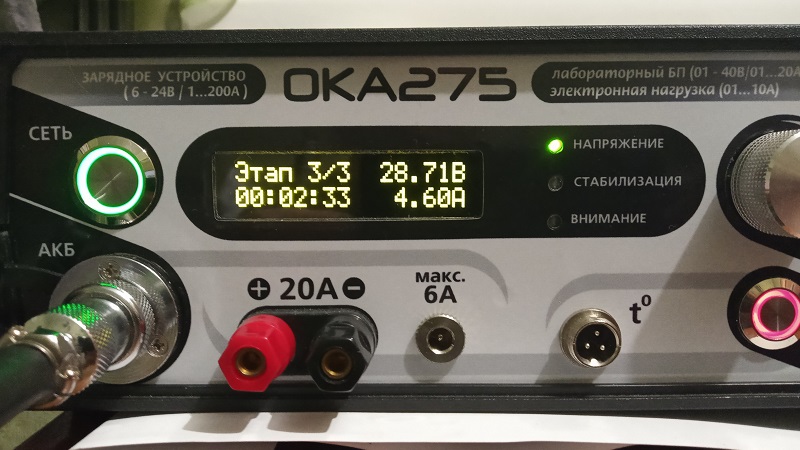

У меня всё работает нормально. :)

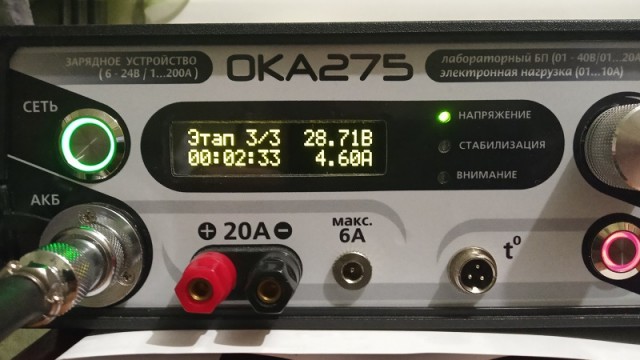

И в режиме заряда 12в и на 24в. По быстрому пробежался по всем режимам, ЛБП/ эл.Нагрузка- всё работает прекрасно. Теперь даже резистор почему то не нужно подключать на клеммы силового блокапри калибровке в момент теста.
Заряд на фото происходит быстро, так как акб заряжены.
IMG_20200115_204429.jpg [ 365.26 КБ | Просмотров: 8750 ]

При калибровке ЗУ по кокой-то причине выбило транзисторы.(это понял позже).По этому калибровку разрядника не мог сделать.Может по этому ЗУ вел себя неадекватно.Кстати залил прошивку 1.08 и тоже самое.Решу проблемы протестирую 109 beta2_NuSen_ru ещё раз отпишусь.
Вот я и сижу чешу репу. Приехал домой и первым делом достал ЗУ из сумки, подцепил аккумулятор и.. всё нормально. А потом увидел это сообщение (про транзисторы) и стало понятно, что я сильно поспешил расстроиться вчерашним утром.
