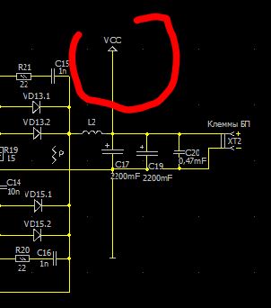

Понятно, просто другого резистора под руками нет. И вот еще вопрос: а для чего вот этот вывод, на рисунке?
VCC1.JPG [ 21.6 КБ | Просмотров: 8809 ]
Я что-то не успел дочитать, или это просто из "прошлой жизни" ?
СообщениеДобавлено: 10 фев 2021, 02:26
Это не вывод, а нетпорт. В данном случае не обращать внимание на него (кусок схемы скопирован из другого варианта и этот нетпорт просто забыл удалить).
