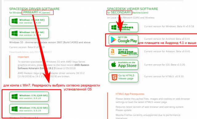

Я же просто зашел на один из указанных сайтов http://spacedesk.ph/ и установил:
1. На комп - программу из колонки PRIMARY, согласно версии и разрядности установленной Windows
2. На планшет - программу из колонки SECONDARY, разумеется для Андроид (у меня версия 5.0)

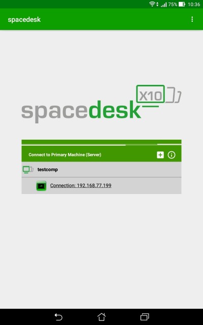

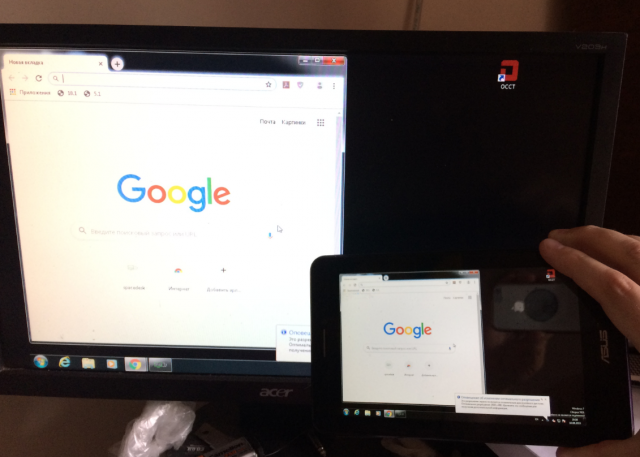

С моим рабочим компом ничего не получилось: при подключении планшета к компу, последний гаснул экраном и зависал. Это может быть или проблемы с моей виндой, или кривая видеокарта/драйвера(у меня к ней давно претензии), или может быть программе не нравится разрешение 1920х1080. Скорее всего второе. А вот при подключении к тестовому компьютеру всё прошло на ура.
После установки программ на комп и на планшет (и последующей перезагрузки), на планшете программа выглядит так:
Screenshot_2019-08-16-10-36-28.jpg [ 112.96 КБ | Просмотров: 21957 ]
То есть программа запущена и она уже видит компьютер, и выводит его в список возможных подключений. В противном случае список будет пустой.

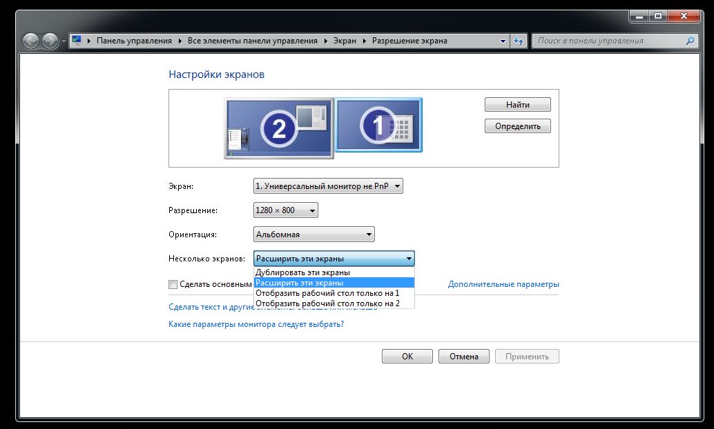

После подключения на компьютере будет доступна настройка мониторов, где можно сконфигурировать желаемые настройки. Вот скриншот:
img-2019-08-16-10-46-08.png [ 100.01 КБ | Просмотров: 21957 ]
Под цифрой 2 у меня основной (комповый) монитор. Почему под "2" я не знаю, ведь он основной и должен быть первым?! В прочем, это не важно.
Щелкая то на 1й дисплей, то на 2й, мы можем видеть разные разрешения рабочих столов и даже можем их менять (не рекомендуется). Основная настройка же - это список действий, то есть что мы хотим сделать с этими мониторами: дублировать, расширить, отображать изображение только на 1м или только на 2м мониторе. В этом случае рабочий стол будет принимать такое разрешение, на которое рассчитан конкретный монитор. В случае "Расширить эти экраны" разрешения тоже будут сохраняться, но планшет в этом случае будет как продолжение основного монитора справа. То есть мы сможем выносить какое либо окошко вправо и как бы переносить его на планшет. А вот если выбрать "Дублировать", то разрешение рабочего стола примет разрешение дисплея, у которого оно минимально. В результате этого изображение на дисплее компьютера сузится, вытянется или сплющится. В общем, тут всё стандартно.
