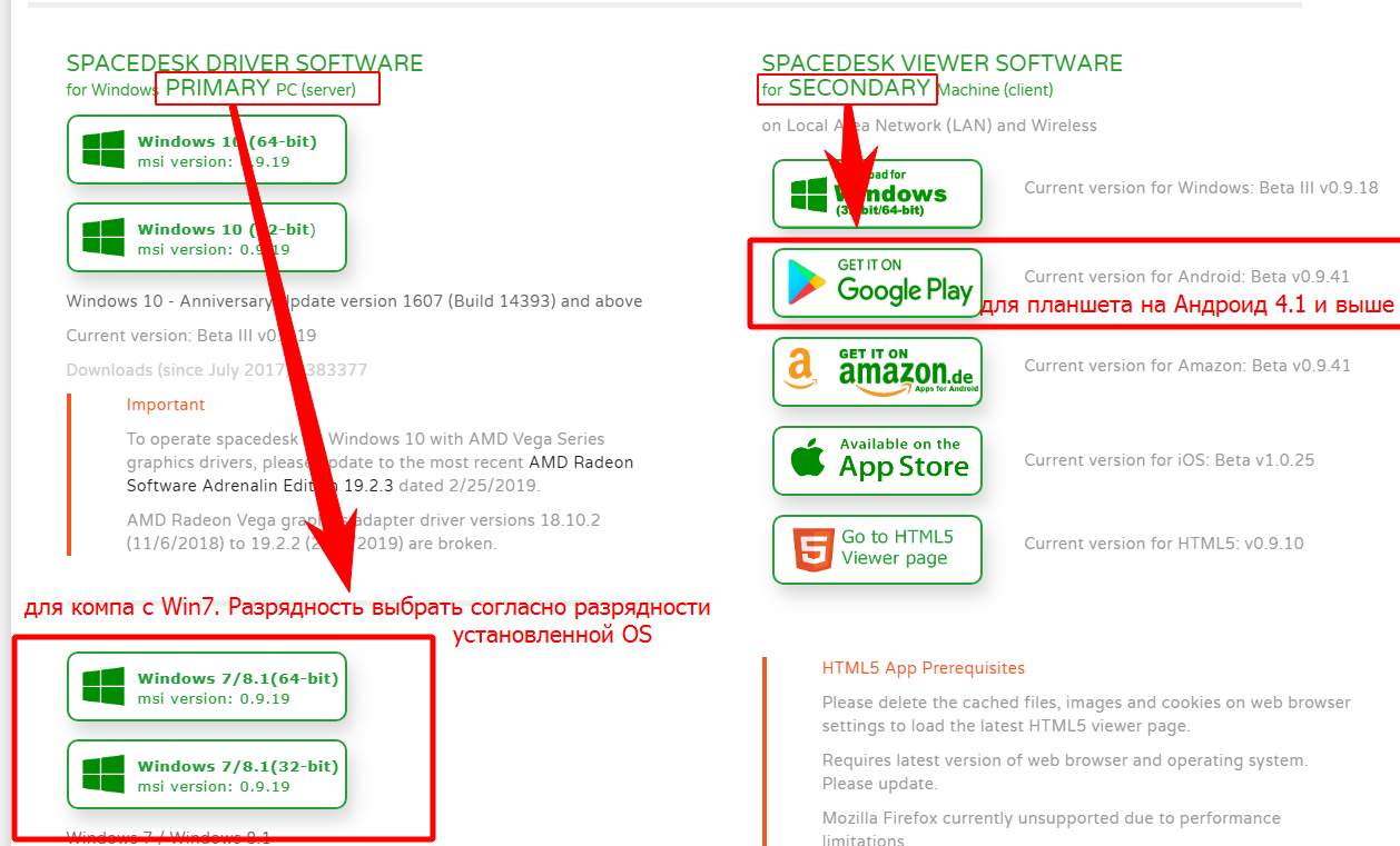

Я бы рад, но не знаю я таких форумов, где этому покажут и научат. Вы "накопали" тему - вам и карты в руки :-[
Я же просто зашел на один из указанных сайтов http://spacedesk.ph/ и установил:
1. На комп - программу из колонки PRIMARY, согласно версии и разрядности установленной Windows
2. На планшет - программу из колонки SECONDARY, разумеется для Андроид (у меня версия 5.0)
img-2019-08-16-11-40-45.png [ 189.94 КБ | Просмотров: 22092 ]

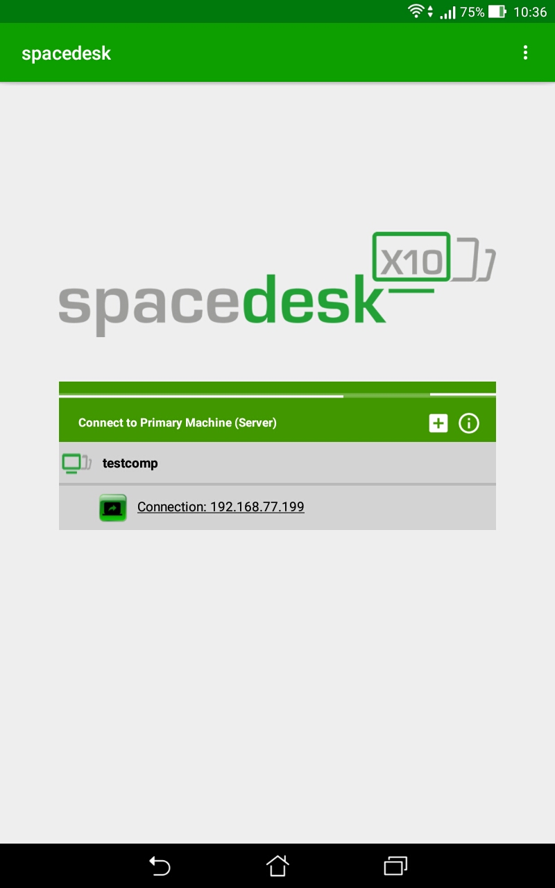

С моим рабочим компом ничего не получилось: при подключении планшета к компу, последний гаснул экраном и зависал. Это может быть или проблемы с моей виндой, или кривая видеокарта/драйвера(у меня к ней давно претензии), или может быть программе не нравится разрешение 1920х1080. Скорее всего второе. А вот при подключении к тестовому компьютеру всё прошло на ура.
После установки программ на комп и на планшет (и последующей перезагрузки), на планшете программа выглядит так:
Screenshot_2019-08-16-10-36-28.jpg [ 112.96 КБ | Просмотров: 22092 ]
То есть программа запущена и она уже видит компьютер, и выводит его в список возможных подключений. В противном случае список будет пустой.

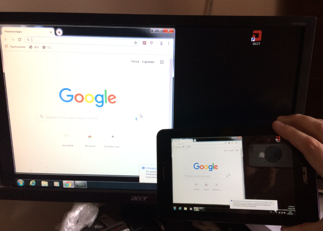

Щелкая то на 1й дисплей, то на 2й, мы можем видеть разные разрешения рабочих столов и даже можем их менять (не рекомендуется). Основная настройка же - это список действий, то есть что мы хотим сделать с этими мониторами: дублировать, расширить, отображать изображение только на 1м или только на 2м мониторе. В этом случае рабочий стол будет принимать такое разрешение, на которое рассчитан конкретный монитор. В случае "Расширить эти экраны" разрешения тоже будут сохраняться, но планшет в этом случае будет как продолжение основного монитора справа. То есть мы сможем выносить какое либо окошко вправо и как бы переносить его на планшет. А вот если выбрать "Дублировать", то разрешение рабочего стола примет разрешение дисплея, у которого оно минимально. В результате этого изображение на дисплее компьютера сузится, вытянется или сплющится. В общем, тут всё стандартно.
img-2019-08-16-12-06-24.png [ 745.18 КБ | Просмотров: 22092 ]
Не знаю, с точки зрения технического развития и интереса - это всё забавно. На счет практического применения...... даже не знаю. В вашем случае проще всего будет запустить видео на планшете, а на компе читать чат. Или наоборот, на компе видео, а на планшете открыть эту же страничку с видео и там смотреть чат. Но чего вы там увидите, там блин всё мелко и дубово. Ставьте масштаб 100% на своем ноуте и проблема решится сама по себе. Проблема не в ноуте. Любая проблема, любое "умею - не умею" - она лишь только в наших головах...
PS. Для выхода планшета в интернет потребуется роутер с функцией вайфай. Через USB не пробовал, да и не вижу смысла.

Планшет то был - 10"? С виду - меньше.
Почему при режиме "Дублирование" на планшете не альбомное представление страницы, а вертикальное? Оно соответственно распространилось и на монитор компа.
