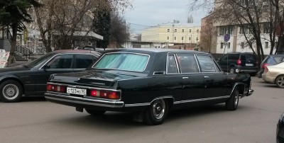

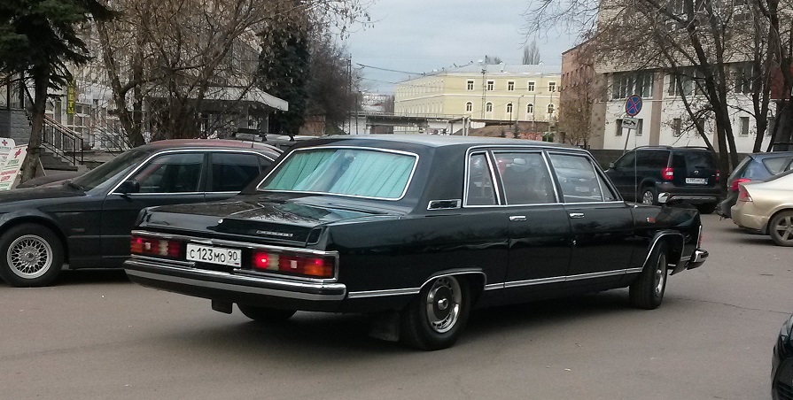

Недавно возвращался с обеда на работу, и тут проехала мимо меня правильная машина... От звука ее двигателя я чуть не прослезился...
