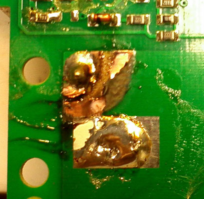

Снова в ремонт пришел мертвый пуско-зарядник. Striver PW700. Собран все тем же питерским НПП "Орион" и от предыдущего ремонтного отличается только отсутствием стрелочного индикатора. Вместо него двухцветный светодиод. До меня девайс не открывался: заводская пломба не нарушена. Симптом: девайс не работает после попытки запуска двигателя. Выгорела медь вокруг выхода силового дросселя (это выход преобразователя, туда же подключен "+" кабель). Больше ничего не пострадало, после восстановления контакта кабеля с преобразователем девайс заработал. Вывод: медь на ламинате, из которого выполнена плата зарядника, недостаточно толстая (материал FR4, медь 35 мкм) и без дополнительных мер не выдерживает пусковых токов (напомню, PW700 дает до 80 А). Решение: увеличить толщину проводника путем напаивания сверху медной или латунной шины. Или оплетки.

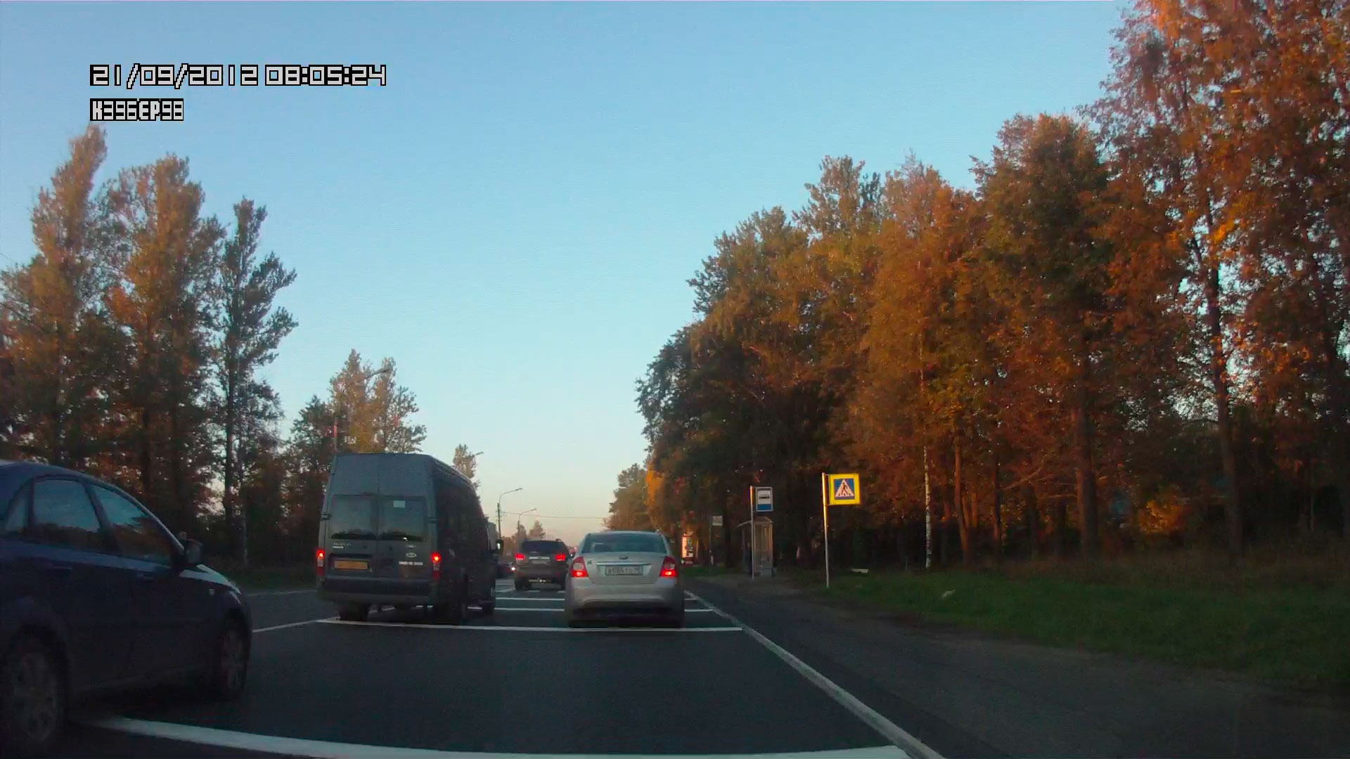

У нас появилась мода на "шумовые полосы". По сути - те же "менты", только гораздо ниже, выполнены из того же материала, что и разметка (что-то вроде пластика) и в количестве 6 штук с уменьшающимся интервалом расположены перед большинством нерегулируемых пеш. переходов. Что-ж, идея хорошая: полосы не трясут машину, как "менты", но обращают внимание на приближение к переходу.
Но в реальности все как обычно. Полосы выполнены выше нормы и имеют резкий подъем. В итоге свыше 20 км/ч проехать по ним невозможно: имеем сильные удары в подвеску. Тормозить на этих полосах - вообще экстрим. С кем я ни беседовал, все заявляют, что все внимание сосредотачивается на проезде полос, а не на переходе за ними.
Такое веселье наблюдается только в городе. В области шумовые полосы есть давно, и работают они как положено: шумят, но не бьют по подвеске и не отвлекают на себя внимание. До 60 км/ч проезжаются без проблем.
Комментарий к файлу: Шумовые полосы перед переходом на трассе "Нарва" (выезд из С-Пб).

Комментарий к файлу: Последствие запуска двигателя: сгоревшая медь вокруг пайки силового элемента.

PW700 дает до 80 А
Издевательство какое-то :). Такими устройствами обычно заводят всякие древние дездомобили, в которых огромные стартера и очень густое масло. В таких условиях и 200 А - не предел.

Нечто похожее начали делать на трассе М4. Режут несколько "траншеек" (шириной см 5 на таком же расстоянии друг от друга) поперек дороги. Я так думаю, что специально для машин с АБС-ом, чтоб специально "выключать" тормоза :).
Такие ужасы как на фото до нас, слава богу, пока не добрались.
Всё правильно и логично: смотреть надо не по сторонам, а на дорогу.
