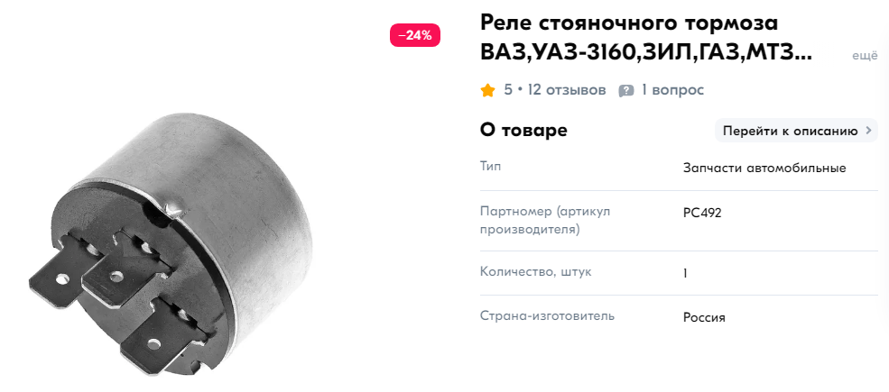

провод к концевику из-под торпеды, надо прозвонить, но откуда он идёт? ха-ха, есть секрет :)
Под торпедой за блоком предохранителей (его надо снять, со снятой массой с аккумулятора есесно),
висит прямо на проводах (ушка нет, ни к чему не привинчено), обычно на изоленте,
особое металлическое 3-контактное реле РС492, которое отвечает за горение, а потом моргание лампы "Р" в приборке,
и вот опыт показывает, что 90% ситуаций это дохлое это реле, оно пока продается на Озоне,
но уже придется поискать, кончается, советую купить в запас.
Фото см. ниже под моим постом.
Провод к концевику под ручником идет с контакта этого реле
(выглядит как коричневый одинарный). В случае если лампа не горит
только от ручника, но горит от бачка - неисправен концевик,
провод к концевику или выход на этот провод у реле,
начните с реле, обычно оно умирает первым.
Также может быть, что лампа в приборке сама может гореть,
её можно вытащить и прозвонить от аккумулятора, а дальше
полностью дохлое на обе цепи энто самое реле.
Такие дела и подходы к проблеме.
РС492.png [ 113.45 КБ | Просмотров: 5053 ]
