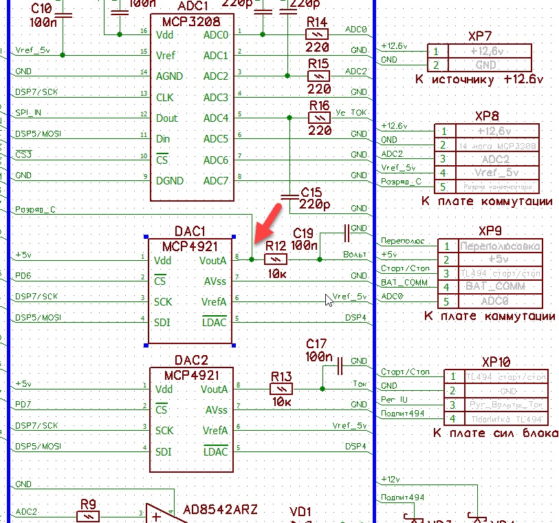

Проверьте связь SPI между АЦП,ЦАП и Атмега 32. Видит ли контролёр Атмегу 8?
СообщениеДобавлено: 31 дек 2021, 23:31
Если крутить энкодером в режиме калибровки вольтметра, что происходит на 8 выводе DAC1?
2021-12-31_20-30-19.jpg [ 236 КБ | Просмотров: 8112 ]

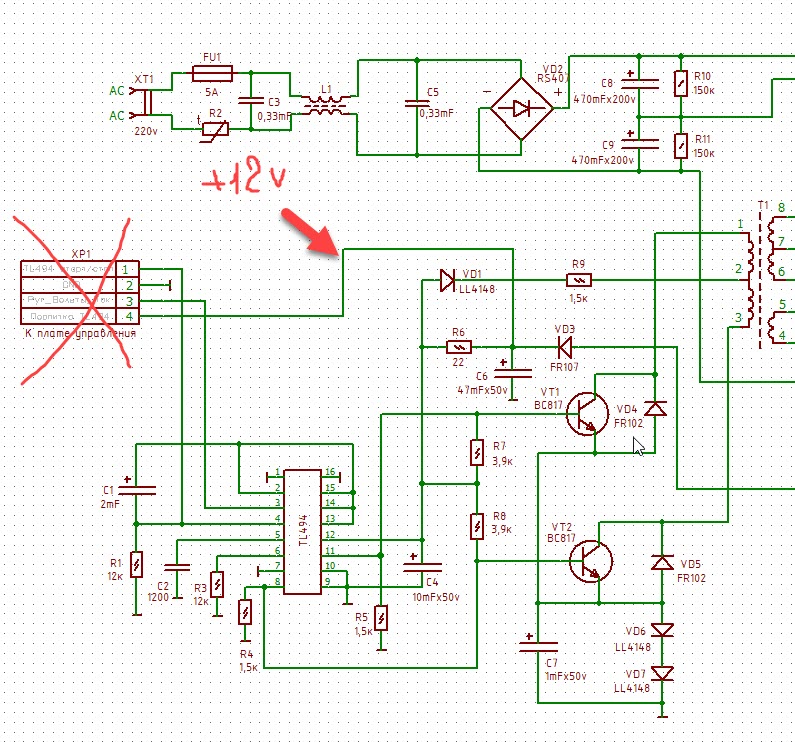

СообщениеДобавлено: 31 дек 2021, 23:44
tesanik писал(а):
Да Вы правы. Выпаял диодные сборки все заработало. У одной сборки одно плечо звонилось накоротко.
Что то у нас ремонт не с того начался. А что значит заработало? Работает, это когда лампочка не горит постоянно и один раз моргнет?
В моем понимании заработало, это когда на выходе появилось напряжение.
Для проверки нужно отключить плату управления от силовой. Подать от стороннего источника 12 вольт на силовую плату (про минус не забыть) и включить в 220 в. Измерить какое напряжение на выходе силового источника и если оно там есть и находится в пределах 20 вольт и выше, то только тогда оно заработало.
Естественно замерять мультиметром в режиме вольтметра и ни каких нагрузок на выход не подключать,иначе опять бахнет.
2021-12-31_20-35-45.jpg [ 227.94 КБ | Просмотров: 8111 ]
Разрядник в этой процедуре нужно отключить, вообще лучше отключить силовые провода источника от платы коммутации.
Так и сделано на выходе +29.7в
Напряжение меняется от нуля до +5в.
Также меняется и напряжение на выходе БП от 0 до +25.2в
На 3-й ноге АЦП тоже меняется напряжение от0 до +5,0в.
На 1-й ноге АЦП напряжение 2,77
Попрежнему ЗУ не видит датчика тока и не меряет напрпяжение.
Я все=таки склоняюсь к тому,что АЦП нерабочее.
Хотя есть сомнение, Атмега 32 не видит контролёр Атмегу 8. Связи проверены - все присутсвует.

СообщениеДобавлено: 02 янв 2022, 01:28
Меняй MCP3208

Цытата с рубрики Чаво на первой странице :
При первом входе в калибровку амперметра, устройство не обнаруживает датчик тока. Вольтметры тоже не работают. Куда посмотреть?
Ответ: Если на 1 ноге есть 2.5 вольта, а на 2й ноге земля (или в точности наоборот - на 1й земля, а на 2й 2.5 вольта) то да, с 3208 проблемы, или до нее (как вариант - от нее) не доходят сигналы. ПРоверить целостность ВСЕХ дорожек, которые соединяют её с АТмега32 на предмет обрыва или КЗ (между собой в том числе). И если все ОК, то менять МСР3208. При этом конечно и вольтметры работать не будут.

Доброго дня!
Все-таки решил перепаять 32-ю мегу. Прошил и ура все заработало. Она видит и контроллер вентиляции, увидела датчик тока, видит напряжения, защелкало реле при калибровке.
Сейчас буду засовывать в корпус.
Спасибо всем за помощь.

Странно, ЦАПы работают, значит и SPI интерфейс тоже, почему замена МК помогла, непонятно.
Как я понимаю МК управляет всеми процесами в устройстве. Данные, которые поступают с диф. усилителей, АЦП (ADC) оцифровывает и передает их на МК, который в свою очередь их обрабатывает и передает на LCD где мы и видим резулбтаты. МК также выдает данные в цифре на ЦАПы (DAC1, DAC2) об необходимых напряжениях и токах, которые нужно выдать БП. ЦФПы преобразуют цифровую информацию в аналоговою. Эни напряжения подаются на компораторы, которые сравнивают требуемые ток или напряжени с действительными и соответственно увеличивают или уменшают напряжениу БП. Я так разсудил и поменял МК (кстати я его савил не новое, а то что было под рукой), хотя онф и прошилось нормально, на мой взгляд.

МК управляет по SPI цапами, ацп и общение с Атмега8. Вот поэтому и не понятно, если цапы работали, то почему не работал ацп и не определялся контроллер вентиляции (тут должно работать все или ничего). Только одно предположение, у МК выбиты 22 и 23 ножки или на них был обрыв (непропай) или КЗ при монтаже (сопля).
