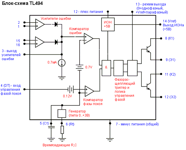

Юрок писал(а):
Еще один вопрос: у вас по схеме Шим управляет по 3 ноге,а у Автора Слон по 2 ноге и немного отличается подключение. Объясните пожалуйста какая разница между вторым и третьей ножкой?
5-110-1.gif [ 18.61 КБ | Просмотров: 7157 ]
1-2, а также 15-16 ножки есть входы операционного усилителя. Это четко видно по блок-схеме. Они выполняют роль компараторов. Как работает компаратор объясняется здесь https://www.youtube.com/watch?v=bwNZcf9K5IE В классической схеме БП на 1ю ногу приходит обратная связь с выхода БП, а по второй ножке задаётся порог сработки компаратора. Если напряжение на 1й ноге превысило напряжение на второй ноге, компаратор перещёлкнется и выставит на своем выходе лог.1, что запретит TL494 выбарабывать импульсы. Напряжение на выходе БП, а значит и на 1й ноге начнет падать, пока она не станет ниже, чем на второй, после чего компаратор вернется в исходное состояние, запрет на выработку импульсов будет снят, напряжение на выходе БП начнет расти, пока ситуация не повторится. Так и работает стабилизация напряжения, вращаясь вокруг всего этого. Соответственно, если мы изменяем пороговое напряжение на 2й ноге, то можем менять выходное напряжение БП. Точно также можно управлять напряжением и по 15-16 ножкам, т.к. элементы ОУ одинаковые. Зачастую, управление по напряжению делают на первом элементе, а ограничение тока на втором. А можно без них вообще обойтись и сделать компараторы на отдельных операционниках, как это сделано в схемах NuSen. В этом случае, выходы компараторов нужно будет подключать через разделительный диод сразу к 3й ножке. Так будет меньше проводов, а значат и наводок. И проблем.
Спасибо за объяснений. В итоге что получилось ,избавились внутреннего компаратора,поставили другую.Какой цель преследовалось? Свой родной компаратор хуже? Применили более лучший или для удобства разводки печатки? в чем был смысл?
