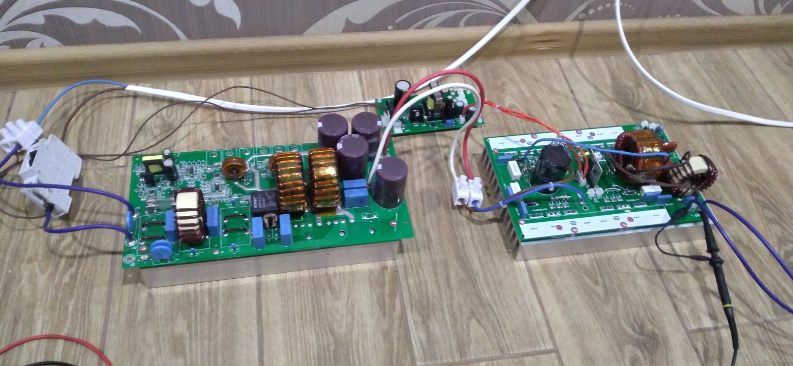

СообщениеДобавлено: 05 фев 2021, 12:46
Сообщения: 112
Откуда: Мариуполь
Авто: kia
Фото ККМ
imgonline-com-ua-Compressed-YgL4YOI8AEVna.jpg [ 22.26 КБ | Просмотров: 19027 ]
imgonline-com-ua-Compressed-2ophaYCYJINe.jpg [ 21.39 КБ | Просмотров: 19027 ]
imgonline-com-ua-Compressed-JelfJB2YSx.jpg [ 286.72 КБ | Просмотров: 19027 ]
imgonline-com-ua-Compressed-RGlibzeMk0gwz2fa.jpg [ 208.08 КБ | Просмотров: 19027 ]
imgonline-com-ua-Compressed-2m0WpEbZgXlMUQGs.jpg [ 246.32 КБ | Просмотров: 19027 ]

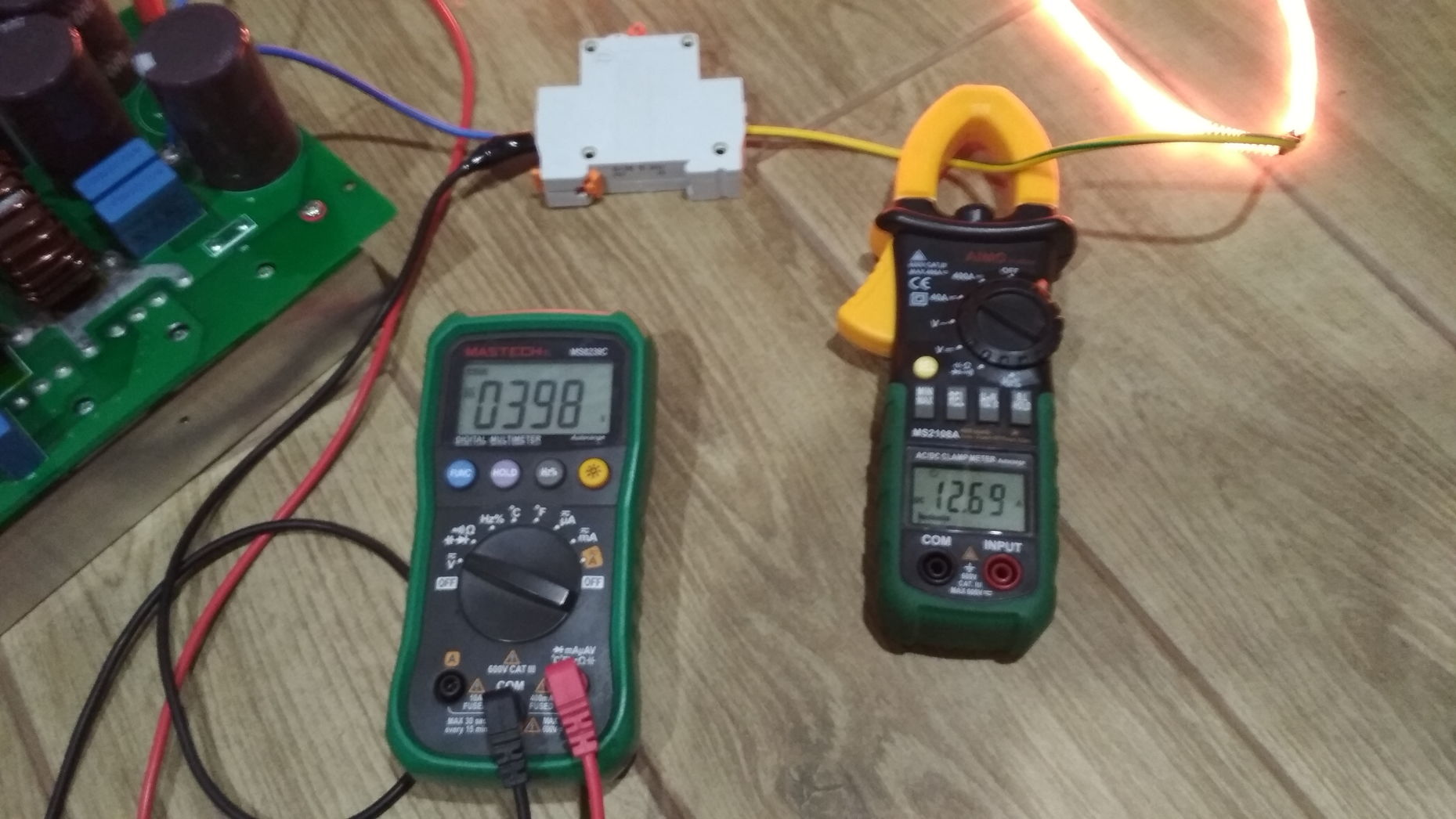

СообщениеДобавлено: 14 фев 2021, 22:52
Сообщения: 112
Откуда: Мариуполь
Авто: kia
Подключил инвертор на весь дом.Гонял его около часа.С максимальной нагрузкой 6кВт.Что не понравилось гудит трещит входной фильтр ККМ.В остальном все норм.Плюсы удевило то что мой котел фазозависимый работает.
