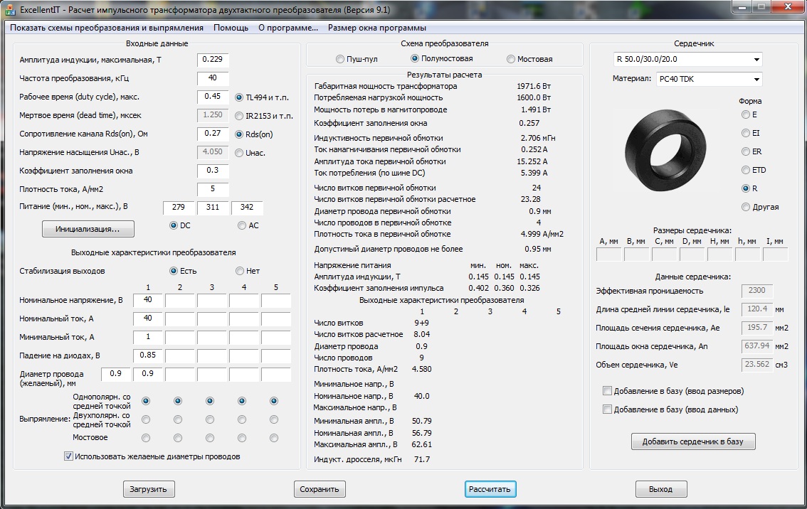

СообщениеДобавлено: 20 мар 2020, 01:53
Сообщения: 112
Откуда: Мариуполь
Авто: kia
plohich писал(а):
OLEG-82 писал(а):
Запустил сегодня силовую плату БП. Всё прошло по плану.
Доброго вечера,если можно поделитесь схемой на БП и Разрядника,и если можно поделитесь описание изготовления БП и намоточные данные на трансформаторы и дросселя,и где можно купить эти ферриты?
Схемы БП нет.Стандартный полу-мост дежурка тоже стандарт на TOP224.На плате все номиналы указаны.Разрядник NuSen1.5.Дроссель Сердечник Iron Powder T46,7/24,1/18 AL=159nH. Я поставил Сердечник T46,7/24,1/18 Sendust (77438-A7) Ui=125 AL=281nH были в наличии.14 витков в два провода 2 мм.

Добрый вечер,у меня сейчас очень много вопросов возникло по Бп.
1. что вы архив платы выложили,есть не стыковки ,по резисторам, и по транзистору IRFPS43N50KPBF? на Вашей собранной плате стоит другой силовой транзистор и разьем Х2.1?
2.трансформатор тока ,на каком феррите мотать и сколько витков?
3.https://www.chipdip.by/product/b64290-l82-x87 этот кольцо пойдет вместо этого? R50х30х20
4.схему примерно похожую так и не нашел,если можно поделиться хоть Вашими набросками.
5.и если можно скинуть герберы на Вашу собранную плату.

1.резистор 5w-43-47к. Транзистор N-CH 500-600-800V 40-50A.
2.20х12х6 М2000НМ 70-100 вит.
3.Подойдёт.Одно и тоже.
4.Схемы общей нету.Брал из множество схем всё необходимое для себя.
5.Архив обновил.
