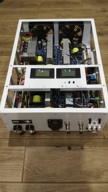

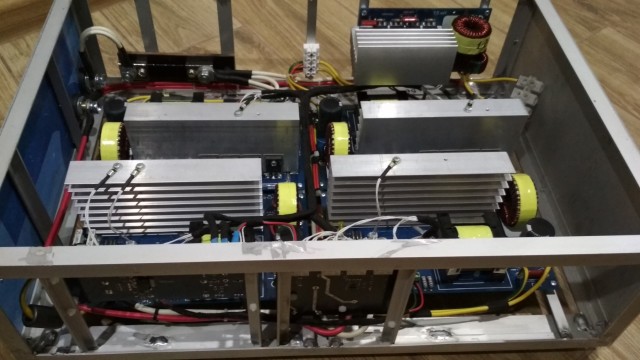

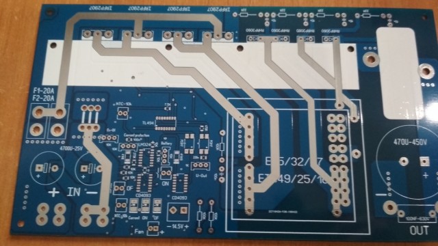

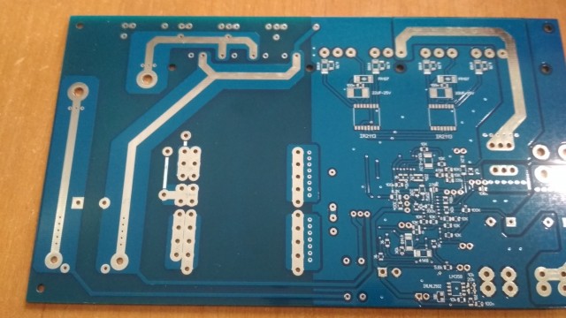

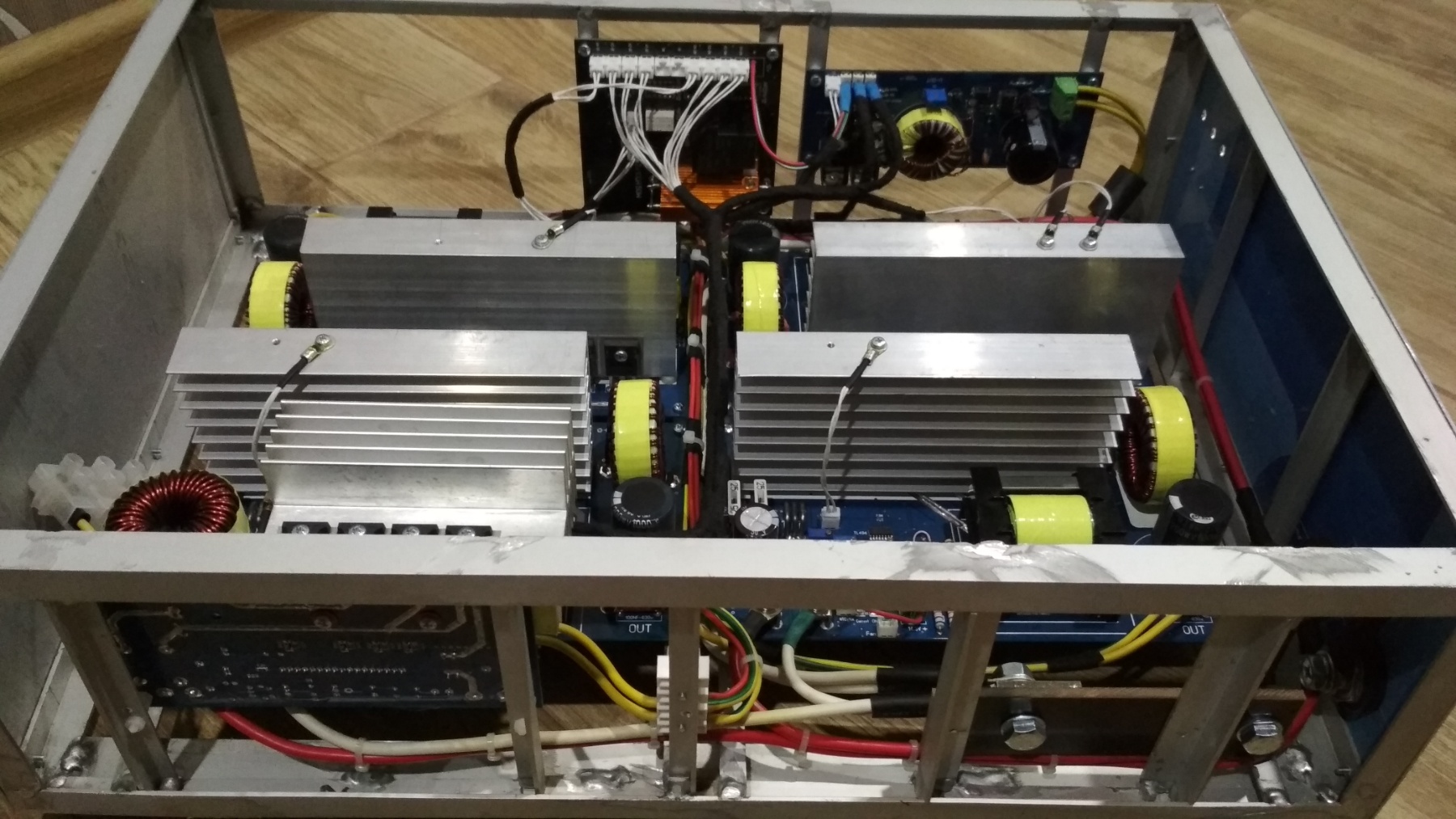

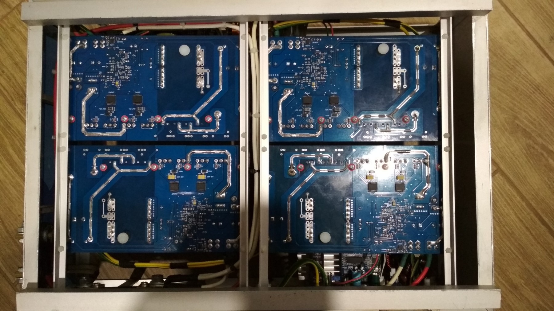

Вот собирал вот такой инвертор 24-220-3000вт. Каскадный.Работает довольно не плохо-(но дорого).Нет времени каркас доделать.
4.jpg [ 478.66 КБ | Просмотров: 16530 ]
3.jpg [ 432.94 КБ | Просмотров: 16530 ]
2.jpg [ 467.01 КБ | Просмотров: 16530 ]
1.jpg [ 422.75 КБ | Просмотров: 16530 ]

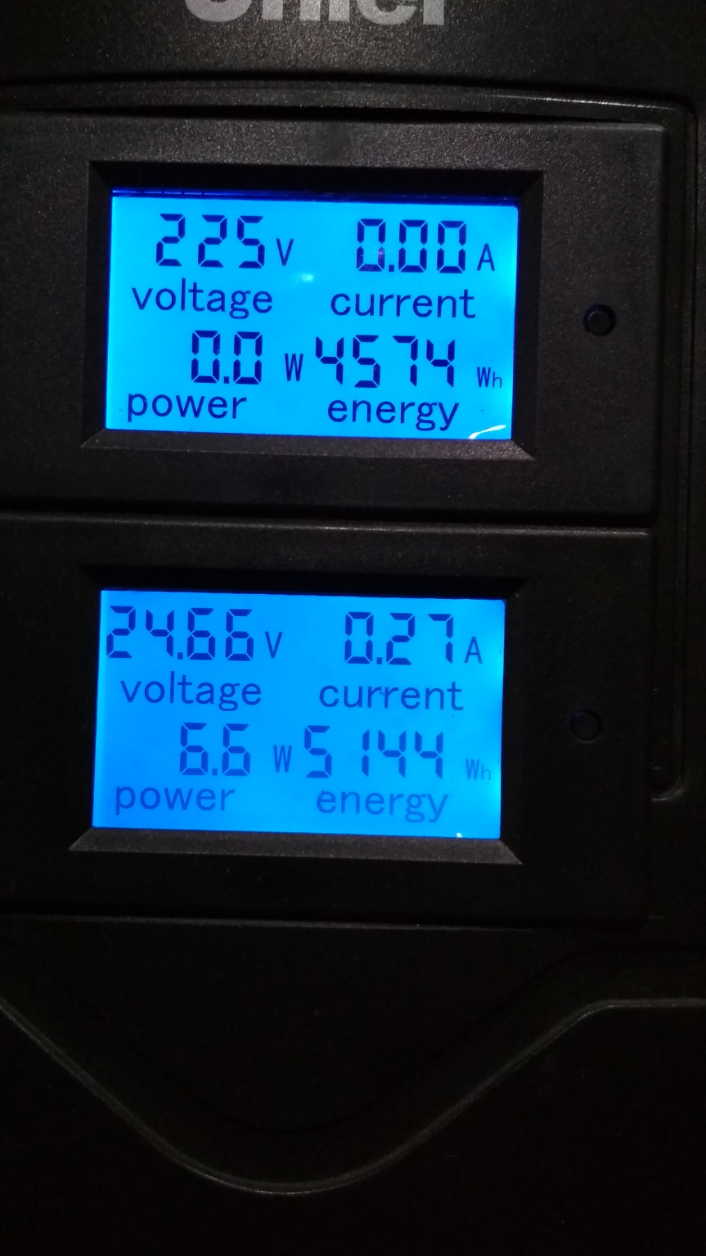

Недавно не-было света почти двое суток.Вот показания счетчиков инвертора.
viber image.jpg [ 338.02 КБ | Просмотров: 16529 ]

Это еще хорошо наверное, что готовите на газе. Не представляю как от этого инвертора питать классическую электроплитку, вернее ЧЕМ этот инвертор питать при нагрузке в 1800 ватт (1800/24в=75А это минимум, при КПД 100%) А так вполне себе решение! Смотрю на эти фото и дух захватывает!!!

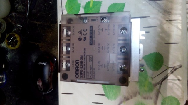

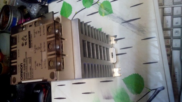

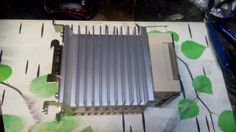

В качестве силовой коммутации использую вот такие вот бесконтактники,в свое время честно декоммунизированые с предприятия где когда то честно трудился.
DSC_0036.jpg [ 107.39 КБ | Просмотров: 16523 ]
DSC_0035.jpg [ 122.72 КБ | Просмотров: 16523 ]
DSC_0034.jpg [ 119.13 КБ | Просмотров: 16523 ]

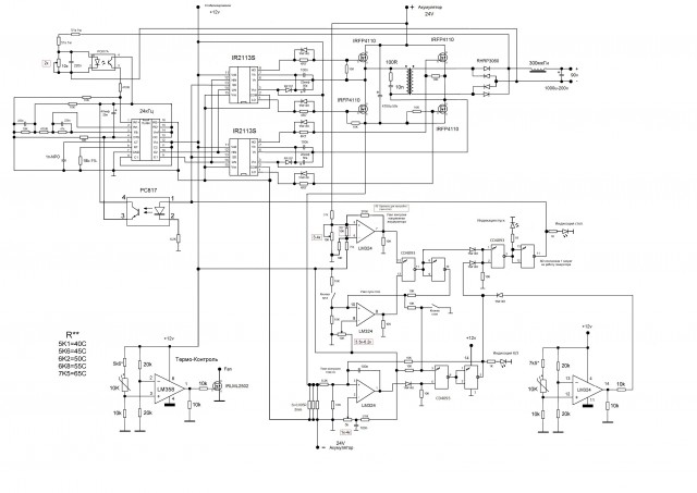

Схема DC-DC
DC-DC 1.jpg [ 663.47 КБ | Просмотров: 16484 ]

Платы для инвертора.(поблочный вариант)
DC-AC.zip [668.76 КБ]

Здравсвуйте OLEG-82 по душе ваши работы , появилось большое желание позаниматься тоже .Скажите на трансформатор силовых блоков какой сердечник применяется с зазором или нет марки N87 или 3F3, P4 можно . Платы сами травили или заводского изготовления спасибо.
 Заголовок сообщения: Re: Про инверторы
СообщениеДобавлено: 17 фев 2020, 17:54
Сообщения: 112
Откуда: Мариуполь
Авто: kia

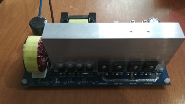

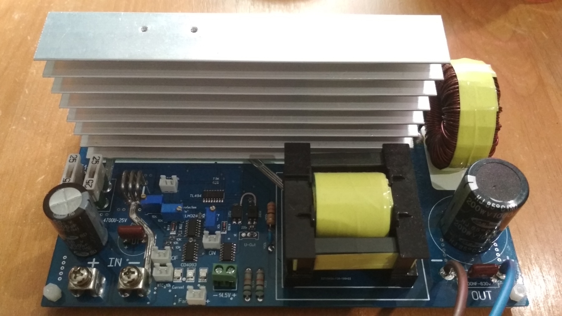

Платы заводского изготовления.Сердечник TP4A-ETD49/25/17 без зазора.
4.jpg [ 453.21 КБ | Просмотров: 16343 ]
3.jpg [ 445.07 КБ | Просмотров: 16343 ]
2.jpg [ 391.63 КБ | Просмотров: 16343 ]
1.jpg [ 295.37 КБ | Просмотров: 16343 ]

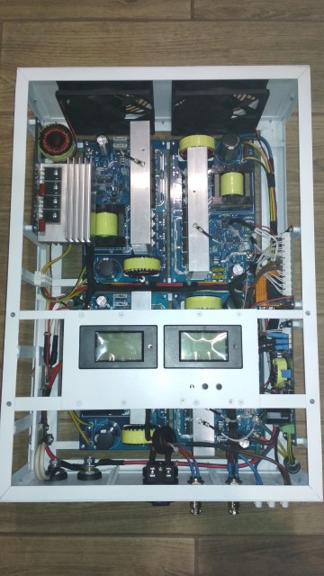

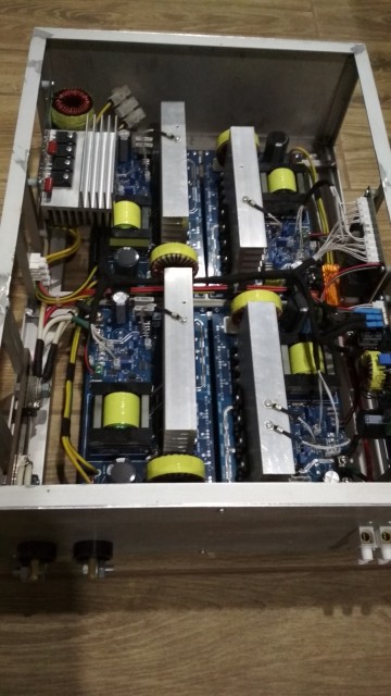

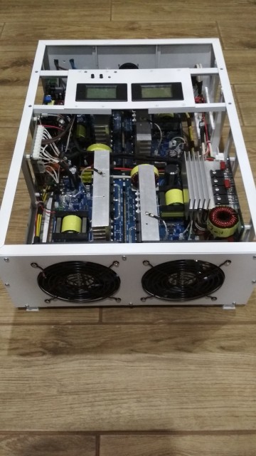

Жду крышку.заказал на заводе.И всё готово можно вешать на стену.Видео выложу
imgonline-com-ua-Compressed-y6QiizGlSpiI3d9.jpg [ 756.04 КБ | Просмотров: 15522 ]
imgonline-com-ua-Compressed-A9ucGy4MM8jZBOxf.jpg [ 726.13 КБ | Просмотров: 15522 ]
imgonline-com-ua-Compressed-9d9f0hy39Q.jpg [ 889.54 КБ | Просмотров: 15522 ]

Инвертор наконец то доделал.
https://youtu.be/IK044grPUzk
