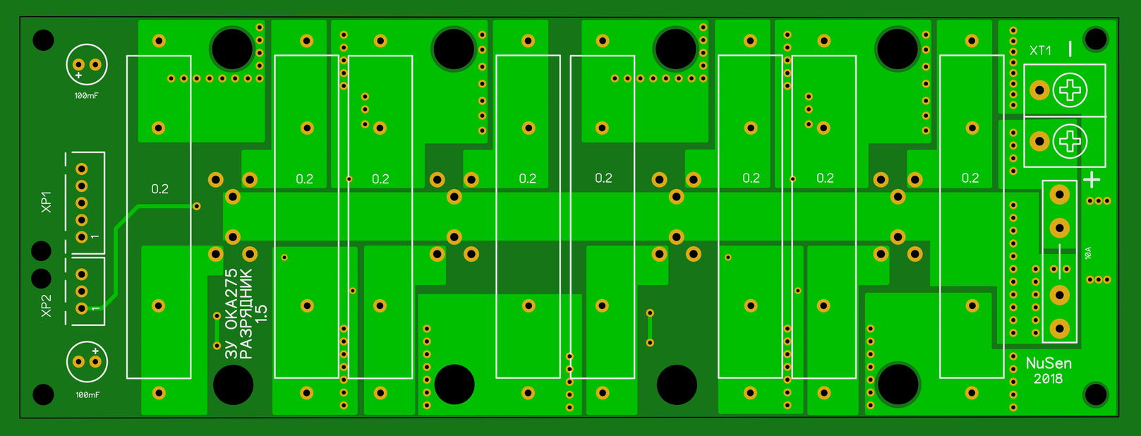

15 ампер можно смело снять на 8 транзисторах?
Разрядник.низ.jpg [ 191.54 КБ | Просмотров: 8768 ]
Разрядник.верх.jpg [ 148.24 КБ | Просмотров: 8768 ]
СообщениеДобавлено: 18 янв 2020, 02:35
OLEG-82
15А можно снять и с одного транзистора! Тут главное не ток, а мощность. С транзистора в корпусе TO220 можно получить примерно 50Вт, а в корпусе ТО247 около 75Вт (без прокладок). Свой разрядник на 3 транзисторах в корпусах ТО247 (IRFP250) длительно (1ч) нагружал для теста на 200Вт. Прокладки под транзисторы не использую. Чем больше мы используем транзисторов в эл.нагрузке, тем меньше падение напряжения на токоизмерительных резисторах 0,2 Ом. Допустим наш ток разряда максимум 15А / 8 транзисторов = 1,875А х 0,2 Ом = 0,375В (напряжение на каждом резисторе). Это значит, что с ЦАП мы должны подавать на ОУ максимум 0,4В для нашего диапазона в 15А с запасом на калибровку. Далее номиналы входного делителя на резисторах 8,2к и 2,2к (в схеме NuSen 1.5) меняем под максимальное напряжение на входе ОУ 0,4В. Получаем номиналы делителя 22к и 2к (0,42В). И появляется проблема с ещё бОльшим уходом тока разряда при нагреве радиатора. Т.к. эти резисторы обычно с низкой термостабильностью, то их сопротивления уходят вместе с нашим установленным током разряда.
СообщениеДобавлено: 18 янв 2020, 13:38
Можно поставить обычные шунты. Они намного термостабильнее, чем китайские керамические резисторы. Первый их смысл был в улучшении распределения нагрузки между транзисторами, ибо управляются они одним напряжением, но открываются по-разному в силу разброса параметров. И потому про их термостабильность, как токоизмерителей, никто не переживал. Также в схему можно попытаться добавить цепь термокоррекции, как это делают в УМЗЧ. Нужно просто знать ЧТО, КУДА и КАК подключить, чтобы получить нужный эффект. Но скорее всего и без этого, в случае замены резисторов на шунты, стабильность разрядного тока приятно удивит.

СообщениеДобавлено: 18 янв 2020, 14:44
OLEG-82
Это в Sprint-Layout моя печатка разрядника перекочевала?

OLEG-82
ТАК ТОЧНО.
СообщениеДобавлено: 18 янв 2020, 17:33
Интересно, зачем?
СообщениеДобавлено: 18 янв 2020, 18:27
Сообщения: 112
Откуда: Мариуполь
Авто: kia
Интересно, зачем?
Есть задумка собрать ЗУ ампер на 50 и ток разряда ампер 20.На базе много аккумуляторов 140-190-220 которые нужно заряжать (желательно на 24в. не снимая с машин)
СообщениеДобавлено: 18 янв 2020, 19:49
Я имел в виду, можно же было в DipTrace все это сделать. Зачем переводить в Sprint-Layout, там удобней работать?
СообщениеДобавлено: 18 янв 2020, 20:38
Сообщения: 112
Откуда: Мариуполь
Авто: kia
В Dip Trace не силён.А переводить проще не куда.С Dip Trace выводим Gerber и импортируем в Sprint Layout.
