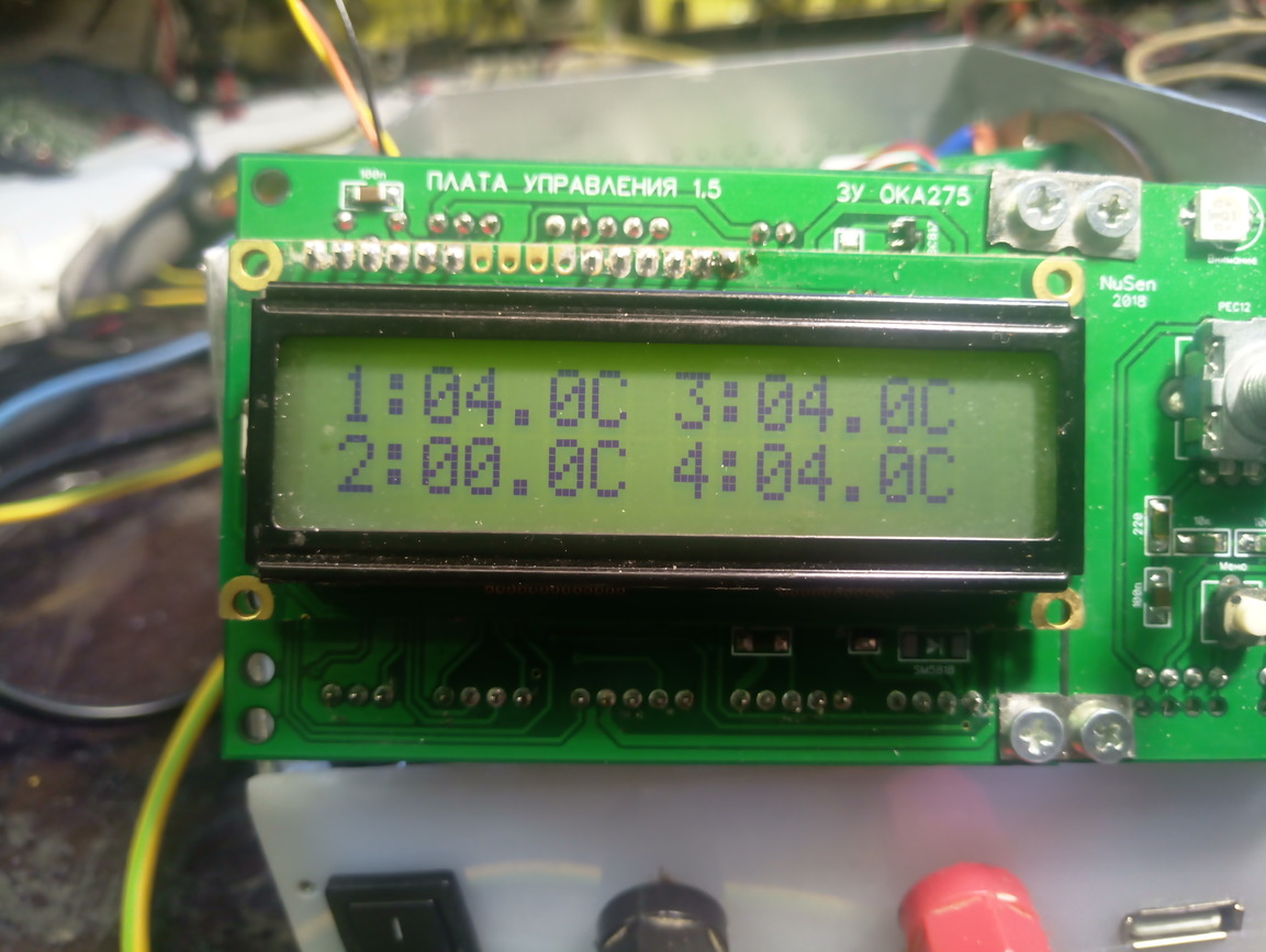

Сергей, пожалуйста влейте в контроллер вентиляции эту прошивку. Затем включите устройство, зайдите в НАСТРОЙКИ - Назначение термодатчиков и напишите какие цифры отображаются вместо температур. Только это не температуры, а коды семейства датчиков. Датчик в корпусе SO8 должен быть подключен так же, как на Вашем видео. Жду.

тест датчиков
Комментарий к файлу: фото тест датчиков

Спасибо большое! Судя по коду семейства у Вас самый обыкновенный DS18B20, как и на маркировке. Просто я усомнился, но факт есть факт. Другие подключенные термодатчики тоже имеют код 0x28h (40 десятичное), но с ними всё в порядке и они работают. Какая-то проблема непосредственно с самим датчиком. Другой пробовали впаять? Может этот просто бракованый?
Перечитал все даташиты, сравнил протоколы и прочее - не нашел ответа! Видимо китайцы гонят откровенный брак, или есть какая-то недокументированная функция. Может у Вас есть другое какое либо устройство или термометр с использованием DS18B20? Попробуйте этот датчик в нём. Очень хотелось бы получить результат этого эксперимента.
Ну а пока смывайте наколки снимайте парик заливайте крайнюю прошивку 1.07, которую сейчас выложу и ставьте датчики, которые точно работают. Вообще с ними проблем никогда не было.
