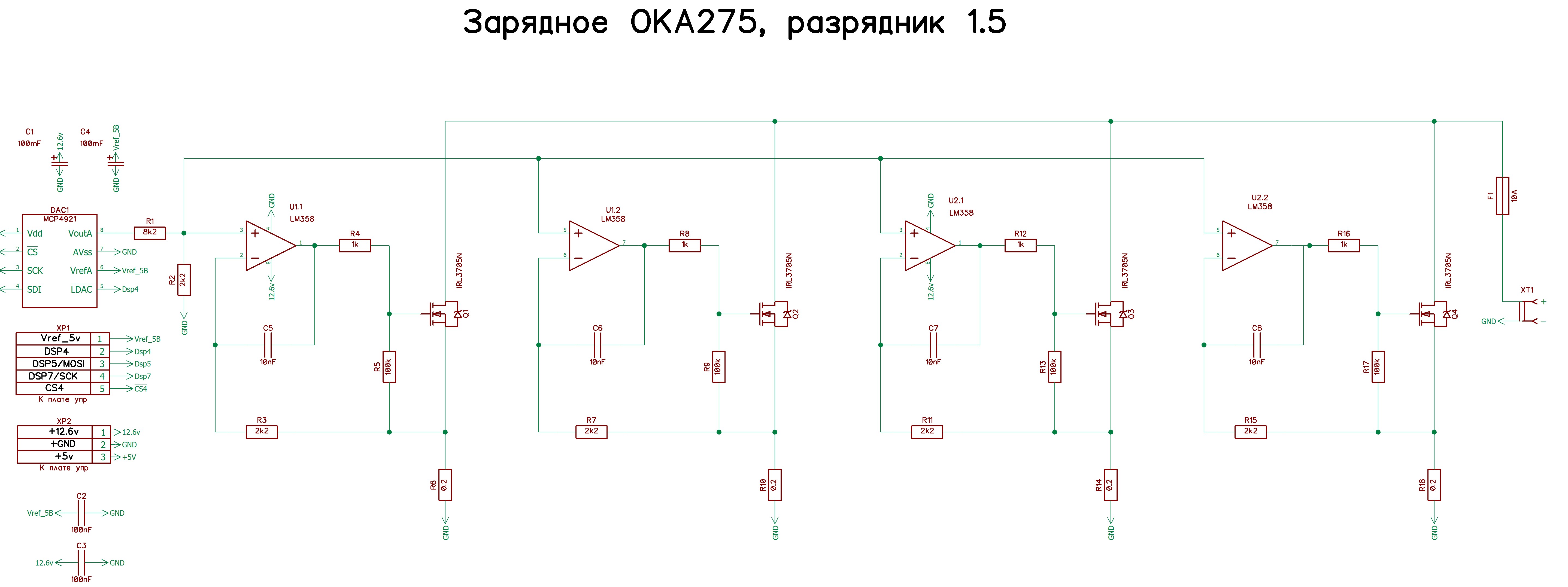

Вопрос к NuSen.
В схеме Алексея, да и у Вас в плате управления V1.4 на выходах АЦП стоят RC цепи 100n, 10k , а в V1.5 эти значения уже 220pf, 220 Ом, чем обусловлены такие изменения?
С уважением Александр.
СообщениеДобавлено: 10 ноя 2018, 16:11
AlexJ
Для увеличения чувствительности. Можно оставить и старые номиналы.

AlexJ
Ясно, спасибо.
Эти RC фильтры предназначены для сглаживания импульсных помех с АЦП на переходных режимах, НО! раз допускается изменение их параметров в 500 раз, то ... надо ли это вообще?
Еще вопрос по разряднику, где то в обсуждении предлагалось для повышения точности уст.тока разряда убрать резисторы 100кОм в обратной связи операционников, Вы не экспериментировали с этим?
СообщениеДобавлено: 10 ноя 2018, 19:35
Вот так сделано, по рекомендациям pereborka.
При таком варианте.
DAC 0000 должен соответствовать калибровке 0А!
Разрядник 1.5 доработка.jpg [ 628.45 КБ | Просмотров: 14202 ]
Печатную плату не надо переделывать, впаять/не впаять нужное/не нужное, и все.
надо ли это вообще?
Честно, я не помню какие у меня там сейчас номиналы стоят.

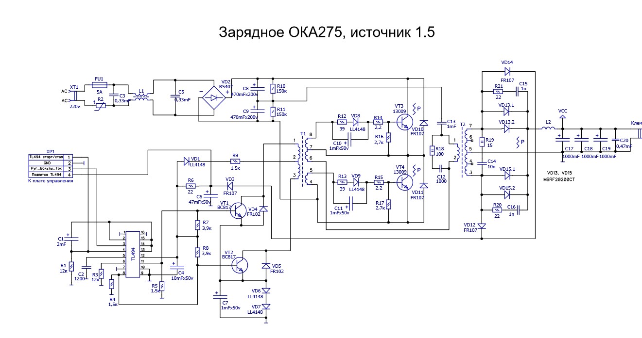

СообщениеДобавлено: 18 ноя 2018, 01:07
Сообщения: 85
Доброе время суток господа!
Кто-нибудь собирал БП по схеме Валерия (Nusen) на плате версии 1.5. (там где ограничением тока и напряжения управляет плата управления по одному каналу)?
Собрал я БП. Включил без подключения к плате управления, нагрузка - резистор 100 ом, вместо предохранителя лампочка 60 Вт.
После включения лампочка как и положено моргнула, но не погасла, небольшой накал остался, тусклый. Выходное напряжение 24,3 В (если это максимальное напряжение, то маловато, в предыдущем БП было 28В) и самое неприятное греются высоковольтные ключи (13009), через 2-3 минут с нагрузкой 100 Омным резистором, прогрели радиатор градусов до 40, стал теплым трансформатор.
Без платы управления в этом варианте это нормально? Или ключи должны быть холодными и лампочка погаснуть полностью?
Если так, то в чем может быть проблема?
Схема БП.jpg [ 133 КБ | Просмотров: 14172 ]
Последний раз редактировалось HappyUser 18 ноя 2018, 13:07, всего редактировалось 1 раз.

СообщениеДобавлено: 18 ноя 2018, 04:04
coba57 писал(а):
Я собирал этот БП, у меня была такая же проблема. Без лампы вместо предохранителя не включайте, сгорят ключи.
Скорей это из-за ТГР, надо подбирать, желательно ставить такой как указан на схеме. После включения лампа должна погаснуть.
Я думаю вряд ли. Сейчас на работе, посмотреть не могу, завтра с ночи приду, подниму все свои записи. Когда я начинал заниматься ИБП были такие явления. Палил не раз, даже разик корпусом транзистора в лоб получил. Причина обширная. Первое, это обвязка ТЛ. Ключи не в режиме по частоте (кстати, они должны быть холодные, 200 Ом это не нагрузка) Далее, диоды ВД4-5 и ВД10-11 должны быть очень быстрые. Фронты на коллекторах ВТ1-2 должны быть крутые, чуть небольшая затяжка по фронту, и 13009 становится печкой. Надо посмотреть ослом, чего на коллекторах ВТ1-2. Давно было, уж плохо помню, больше не занимался ИБП, завтра подниму у себя все, и отпишусь. И еще, плохо в данном случае запитывать ТЛ через ВД3 по схеме. Попробуйте его выпаять, а на 22 Ома подать от отдельного источника около 18 В, т.е. просто от дежурки. Я пытался, когда собирал ЗУ оставить эту связь, но у меня моментально разогревался 22 Ом. Ключи грелись, нет, не помню. Просто начало вонять от резюка, и я этот диод убрал. Все стало ОК. И еще, 12 В для ТЛ мало. Ей нужно около 18 В. Я добился устойчивой ее работы без писков и жужаний от 12 В, только серьезно перековыряв ее обвязку.

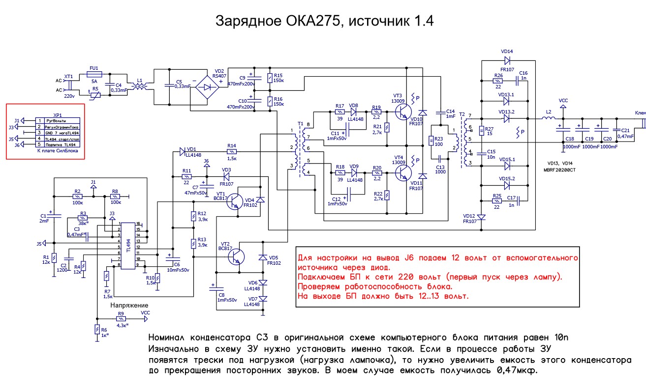

СообщениеДобавлено: 18 ноя 2018, 13:06
Сообщения: 85
maliiv писал(а):
До этого собирал плату по схеме Валерия версии 1.4:
Схема БП 1.4.jpg [ 213.31 КБ | Просмотров: 14147 ]
Схемы отличаются только обвязкой TL494. При запуске без платы управления все было ровно, ключи холодные, на выходе 14В, в дальнейшем при подключении к плате управления максимальное напряжение 28В.

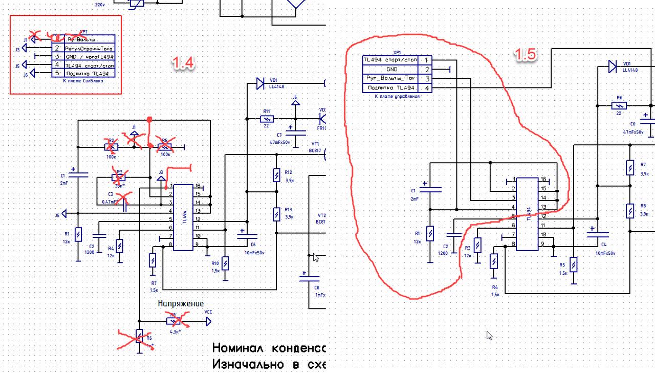

Все детали (номиналы, ключи, диоды) за исключением ТГР и силового трансформатора использовал точно такие же.
Вот думаю о хорошем, что ключи греются потому что TL494 из-за того, что 3-я нога болтается в воздухе, работает в каком-то запредельном режиме, осциллографа нет((, а если прицепить к плате управления ситуация изменится.
ТГР и силовой транс взял от похожего донора на 350 Ватт (работоспособность донора проверял). Тоже начал сомневаться по поводу ТГР, запаял другой от более мощного блока и сам ТГР чуть побольше размерами, но выводы и обмотки расположены так же, ситуация никак не поменялась, все те же 24 В и греются ключи.
Вот разница в схемах обвязки TL494:
2018-06-06_12-56-24.jpg [ 201.65 КБ | Просмотров: 14143 ]
СообщениеДобавлено: 18 ноя 2018, 14:10
Так 3-я нога, и есть коррекция. Я с ней и игрался, настраивая на 12 В питания. Подбирал кондер. Попробуйте убрать диод. У меня он не установлен вообще.
СообщениеДобавлено: 19 ноя 2018, 02:59
Сообщения: 85
Поначитался я тут статей умных людей. Сам в этом дуб дубом. Обвязка 5 и 6 ног TL494 отвечает за частоту ШИМ. В схеме резистор 12 кОм, конденсатор 1200 пФ, по формуле f = 1.1/(R*C) частота шима получается 76 кГц. Поставил вместо резистора подстроечник. Подстроечником опустил частоту до 55 кГц (судя по формуле, сопротивление измеренное мультиметром 16,66 кОм). Напряжение на выходе выросло на 0,5 В и ключи греться практически перестали, радиатор чуть теплее руки, трансформатор за 5 минут нагрелся градусов до 45.
Не пинайте возможно за албанские вопросы, в итоге на что влияет частота ШИМ? (напряжение практически не меняется, ключи на ХХ (нагрузка 100 Ом на выходе) греются значительно меньше на более низкой частоте)
Какая она должна быть вообще в таком блоке?
Как связаны частота ШИМ и параметры работы трансформатора?
