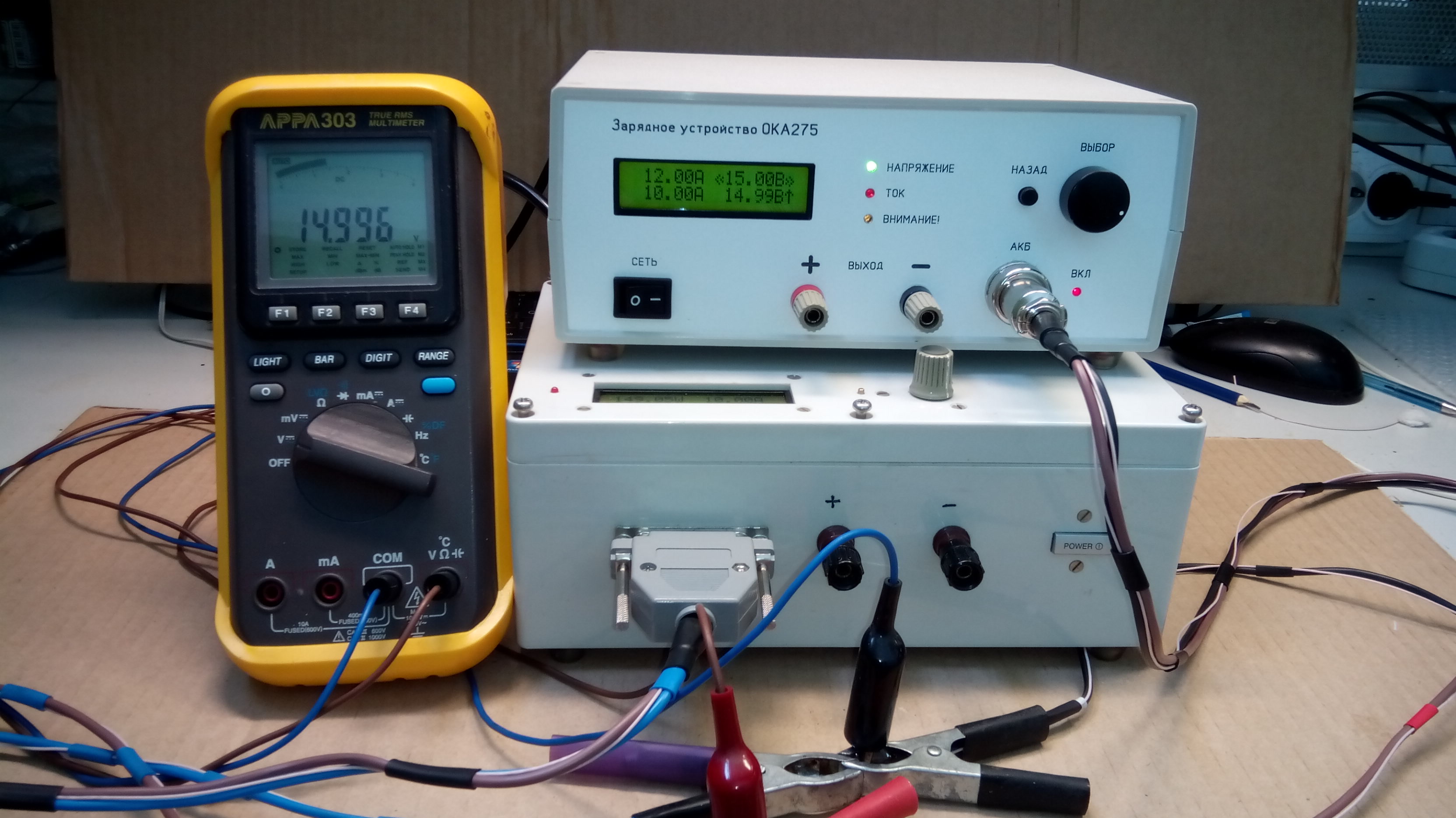

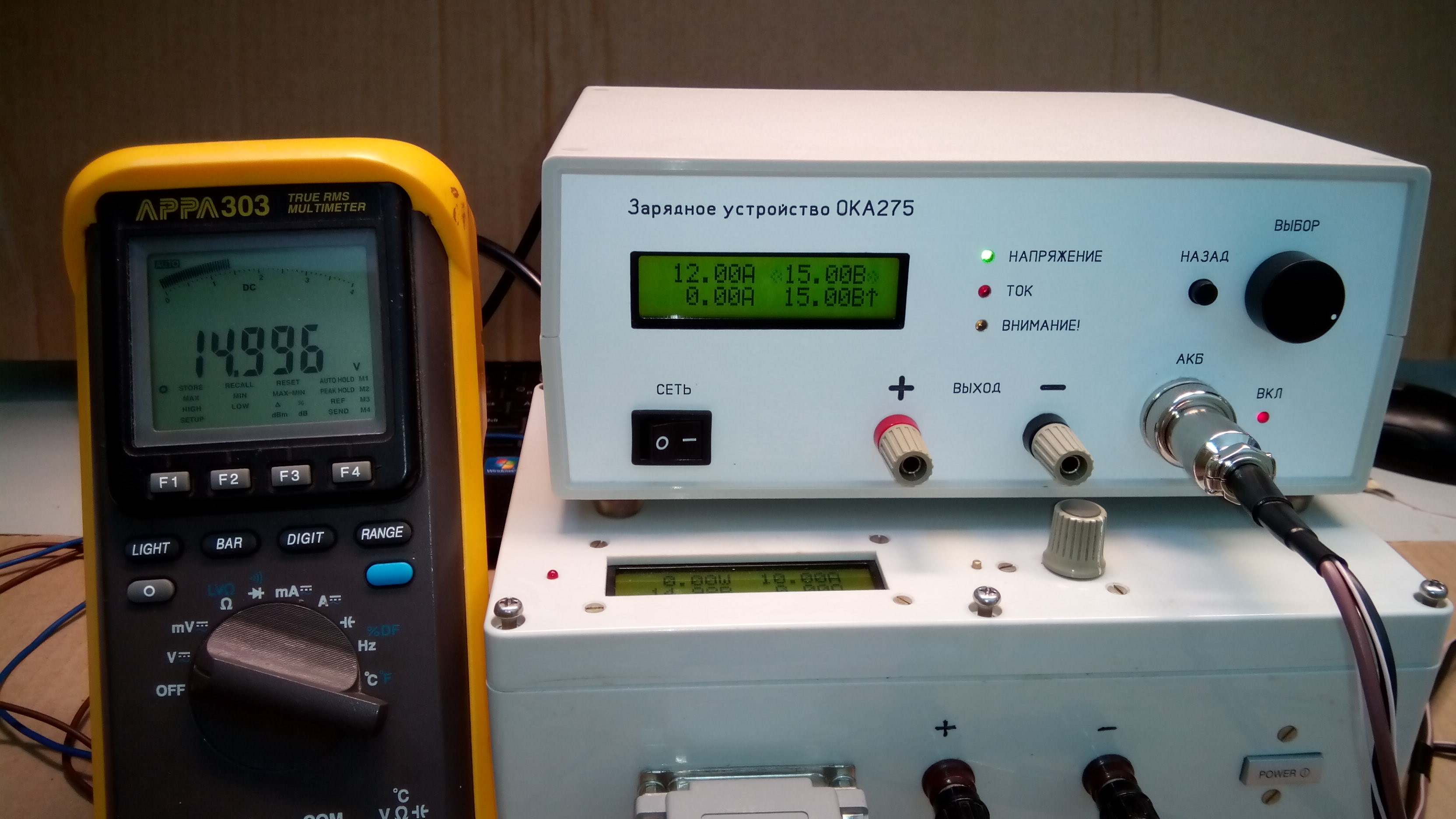

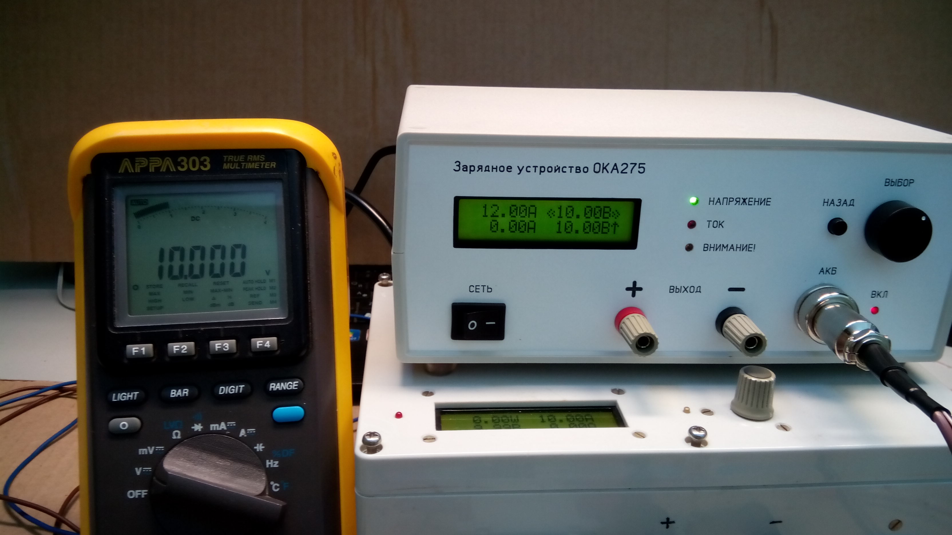

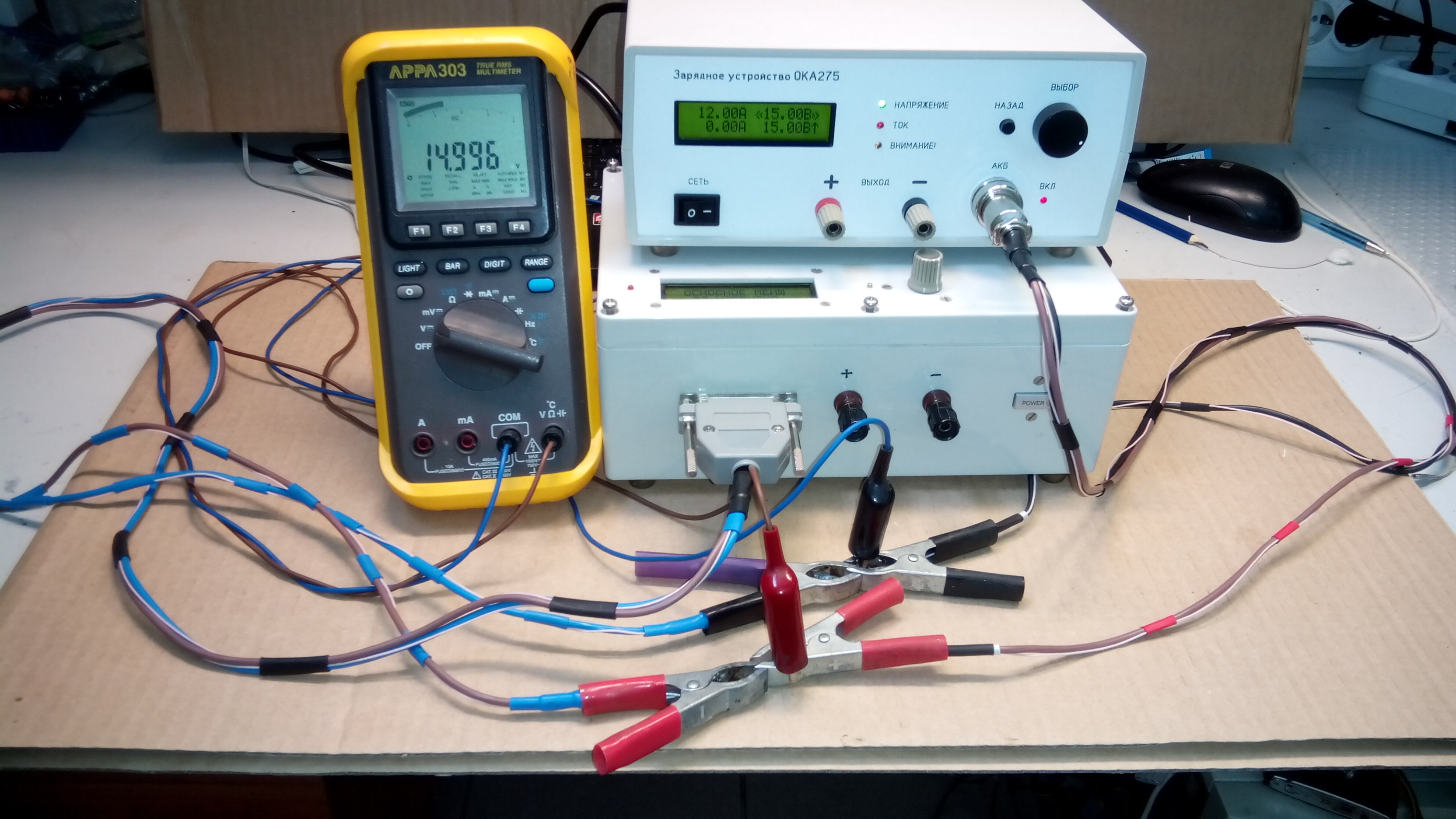

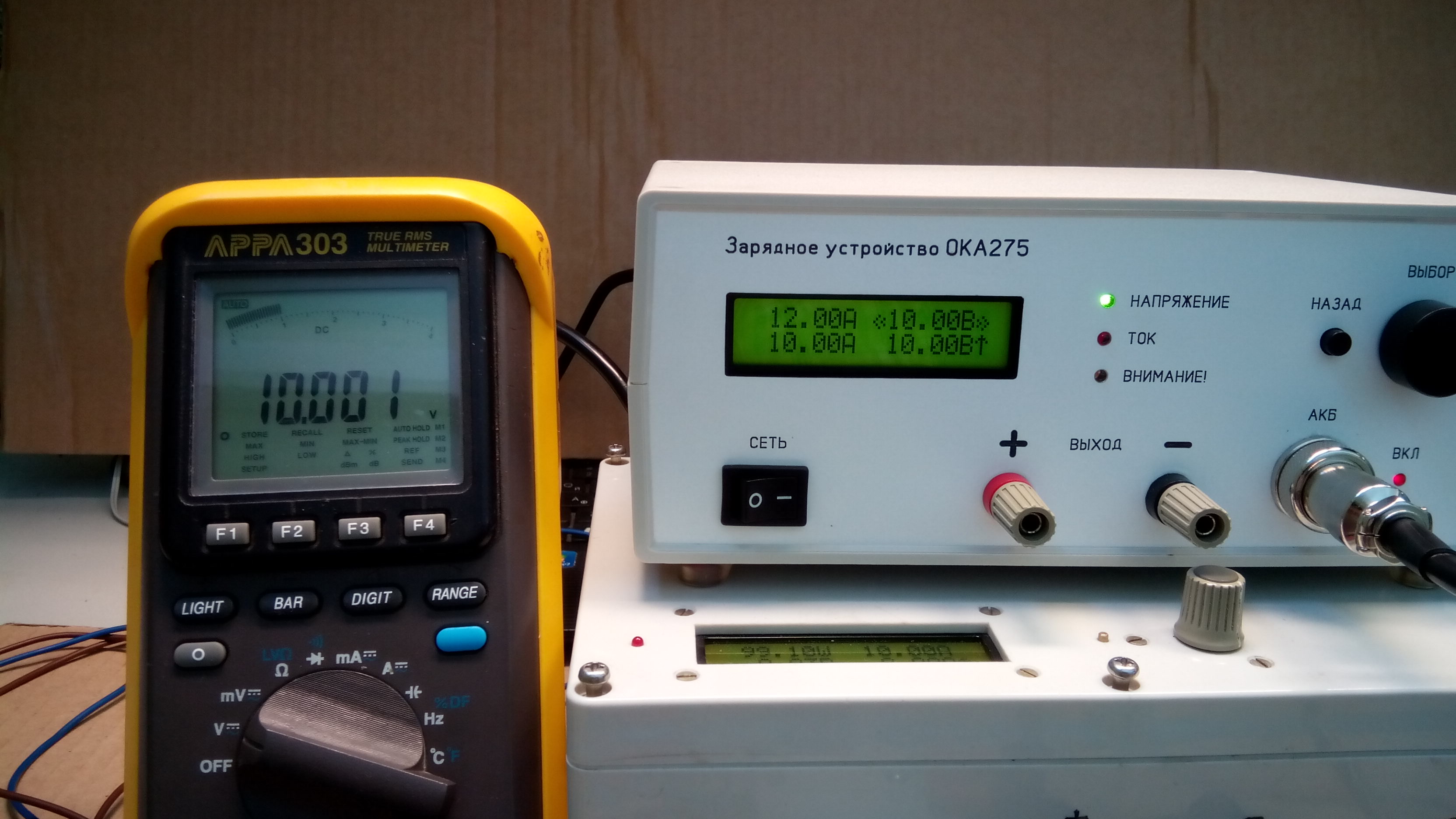

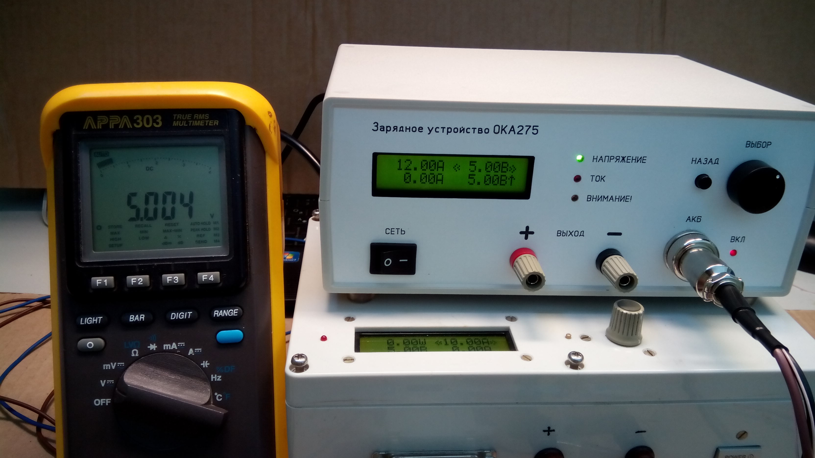

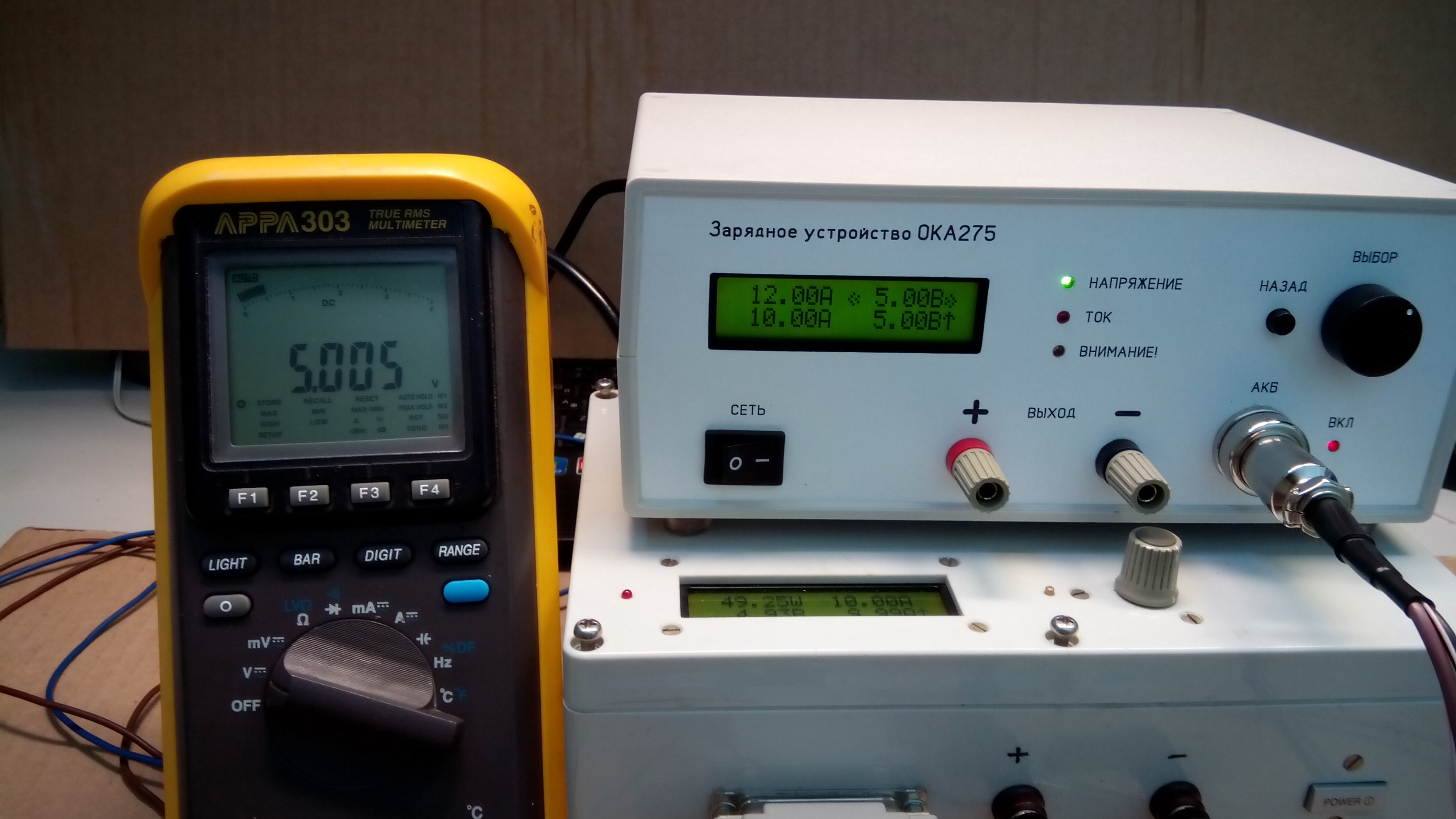

Прошивку 7_32L.hex по моей просьбе предоставил Алексей, за что ему большое спасибо. В этой прошивке отключены цифровая стабилизация напряжения и корректор просадки напряжения в проводах (долгое нажатие меню). Эти изменения полезны для устройства с одним переключаемым вольтметром. Теперь точность выходного напряжения устройства стала выше!
Фото работы моего устройства при напряжениях 5, 10 и 15В без нагрузки и с нагрузкой 10А. Второе устройство работает к качестве эл.нагрузки.

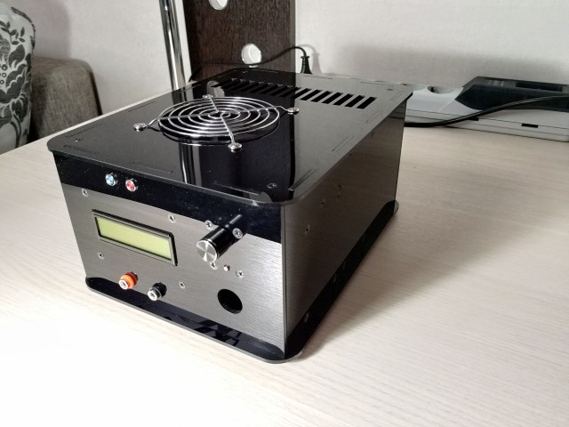

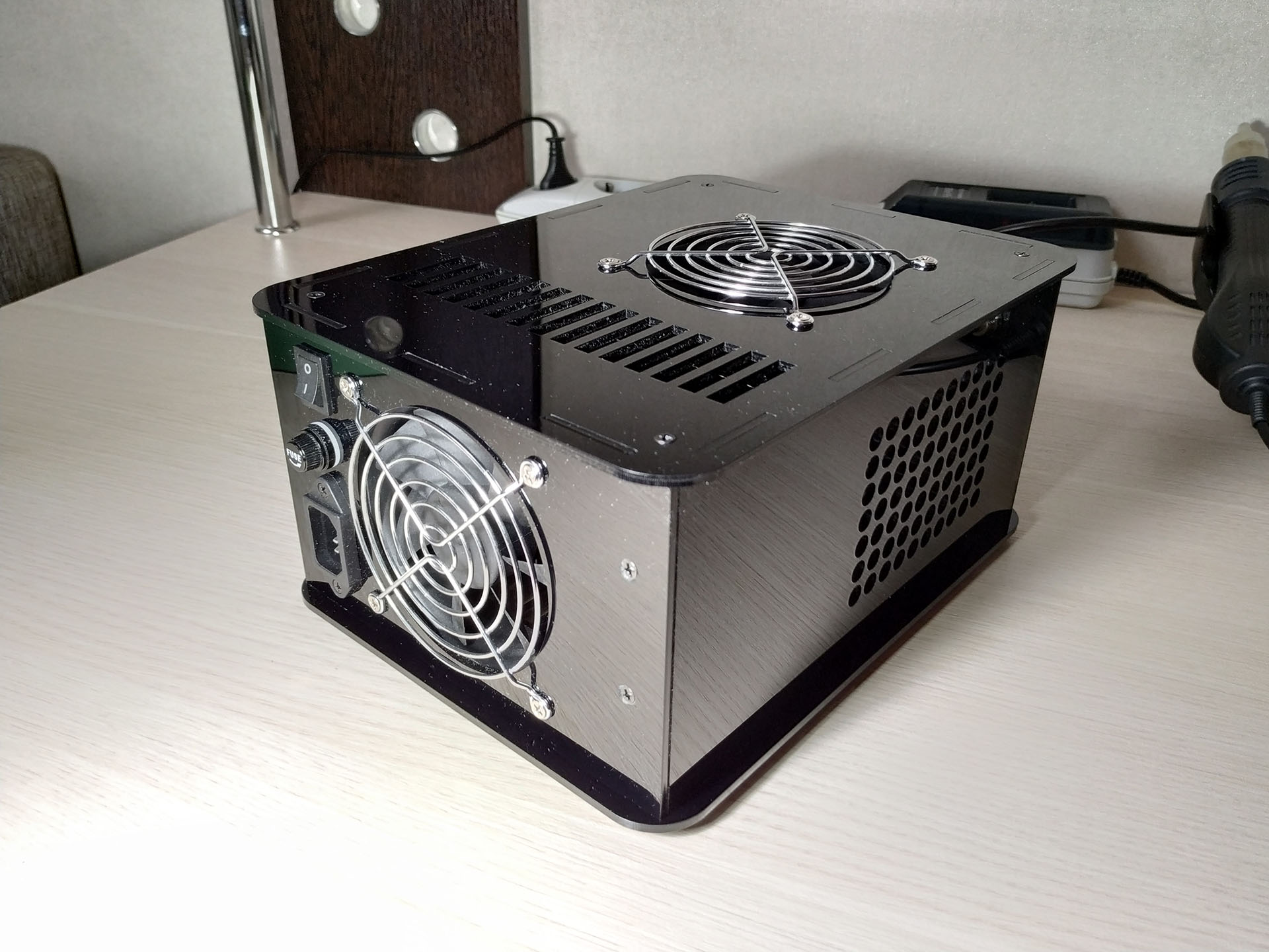

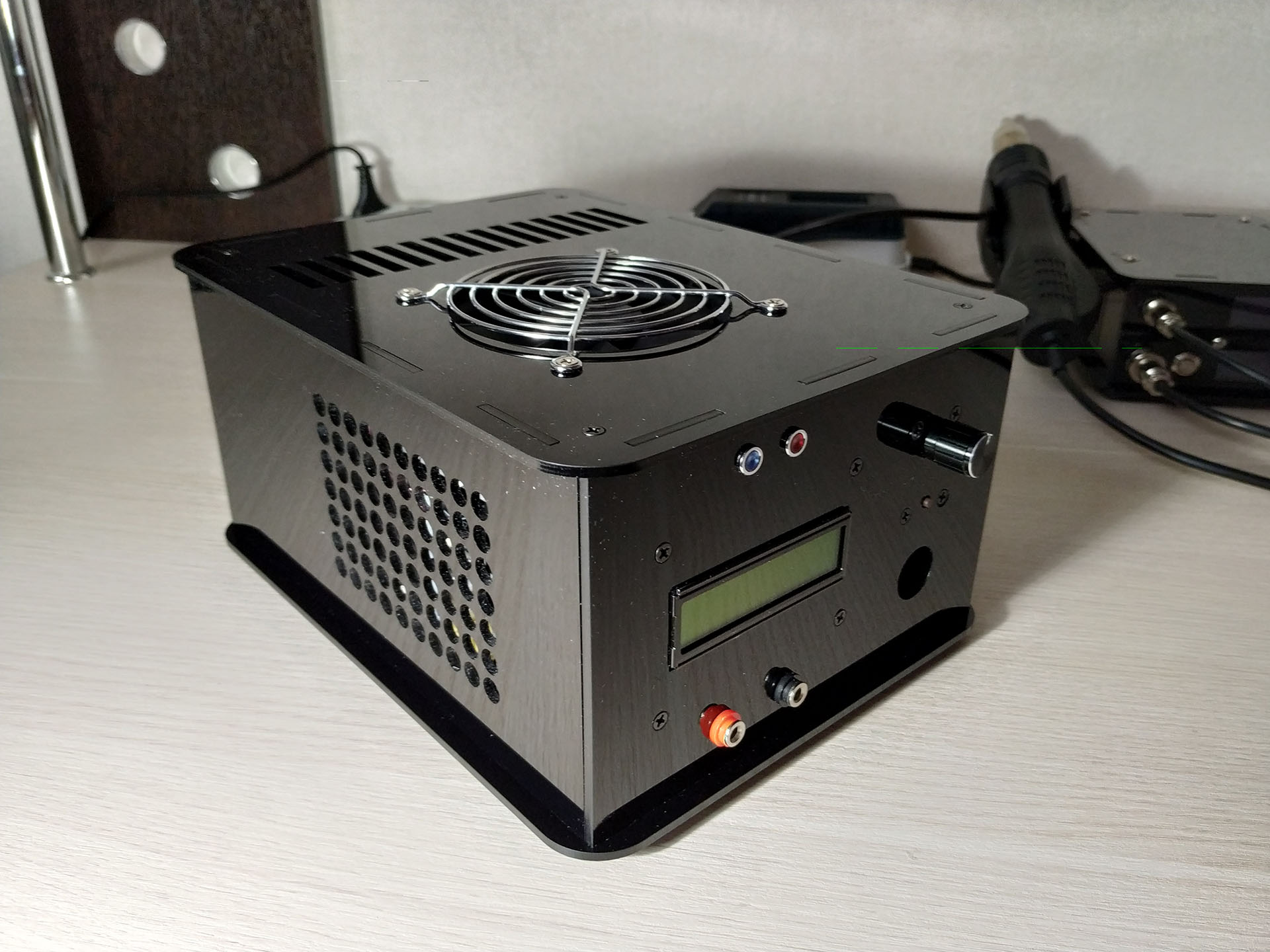

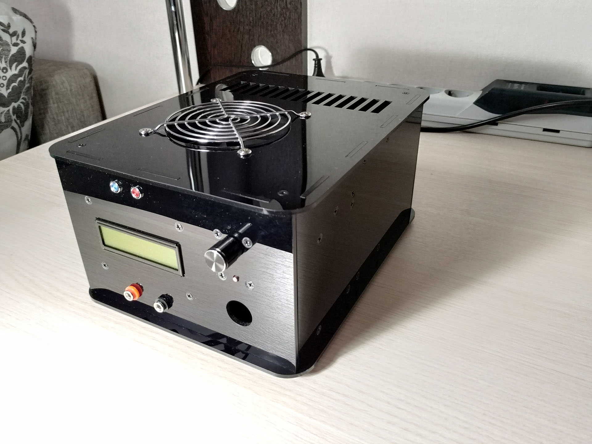

Вот разработка Алексея в моём корпусе))
Использовал черное оргстекло толщиной 3 мм, раскроенное лазером.
Осталось только вставить разъём G20 для подключения кабеля зарядки. Едет из Китая.

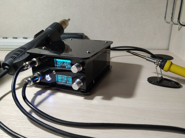

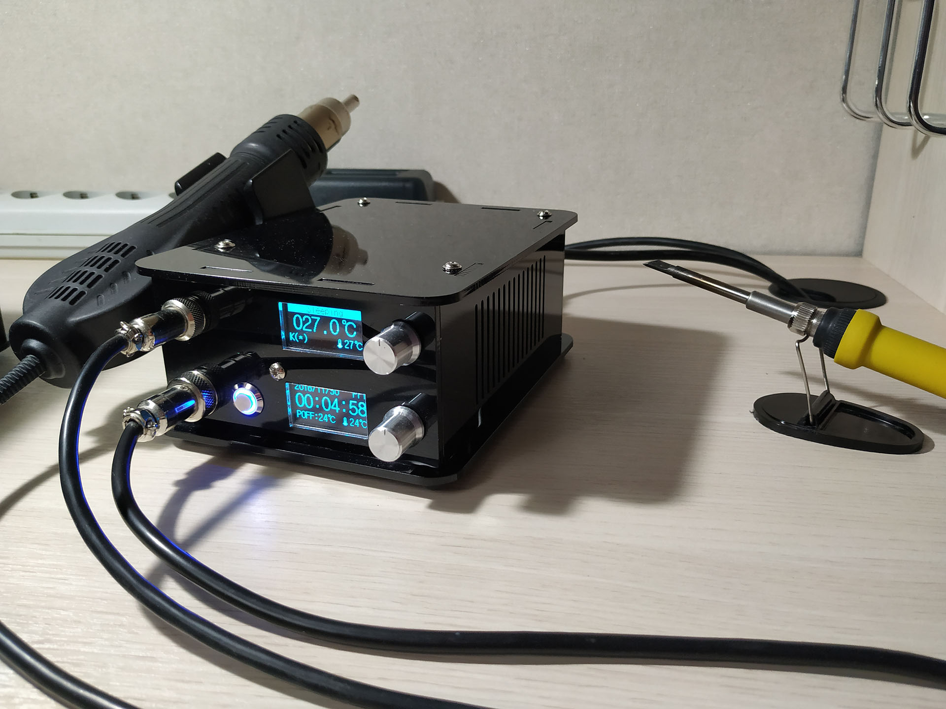

По такой же технологии сделал корпус для своей паяльной станции на жалах T12.
IMG_20181129_215615.jpg [ 297.72 КБ | Просмотров: 24266 ]

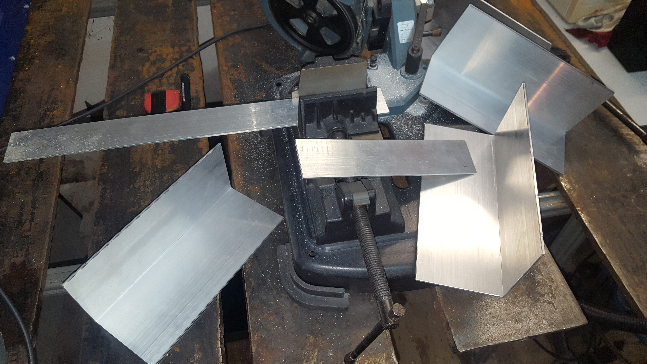

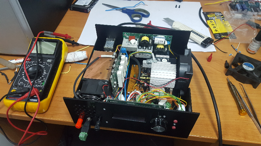

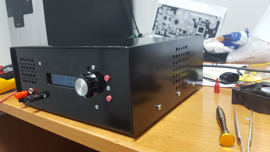

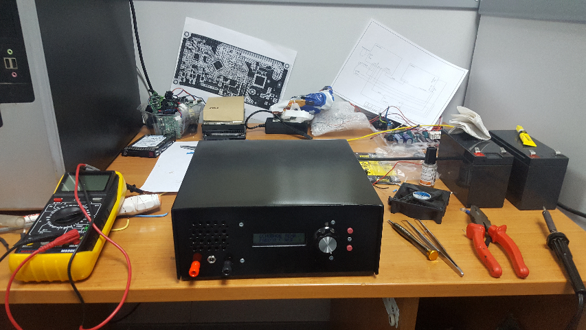

Всем доброго времени суток!

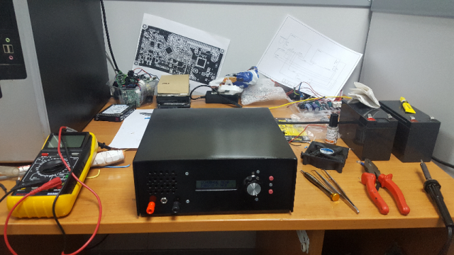

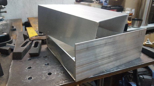

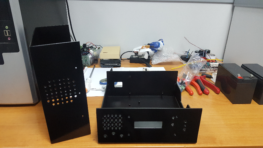

Доделал корпус для ЗУ БП
С краской не повезло... обычно крашу автоэмалями, есть опыт, а тут... приобрел в спец магазине "краски" и такое г...
Долго полимеризовалась (сохла, короче) и неженка такая, чуть тронул, - царапка осталась.
Внутреннюю часть основного корпуса задул матовым акрилом для покраски дисков.
Да и ладно.
Надписи нанесу позже, еще не решил каким образом. Или трафарет, или от руки акрилом и кистью )
Платы от Вячеслава, за что ему еще раз большое спасибо.
