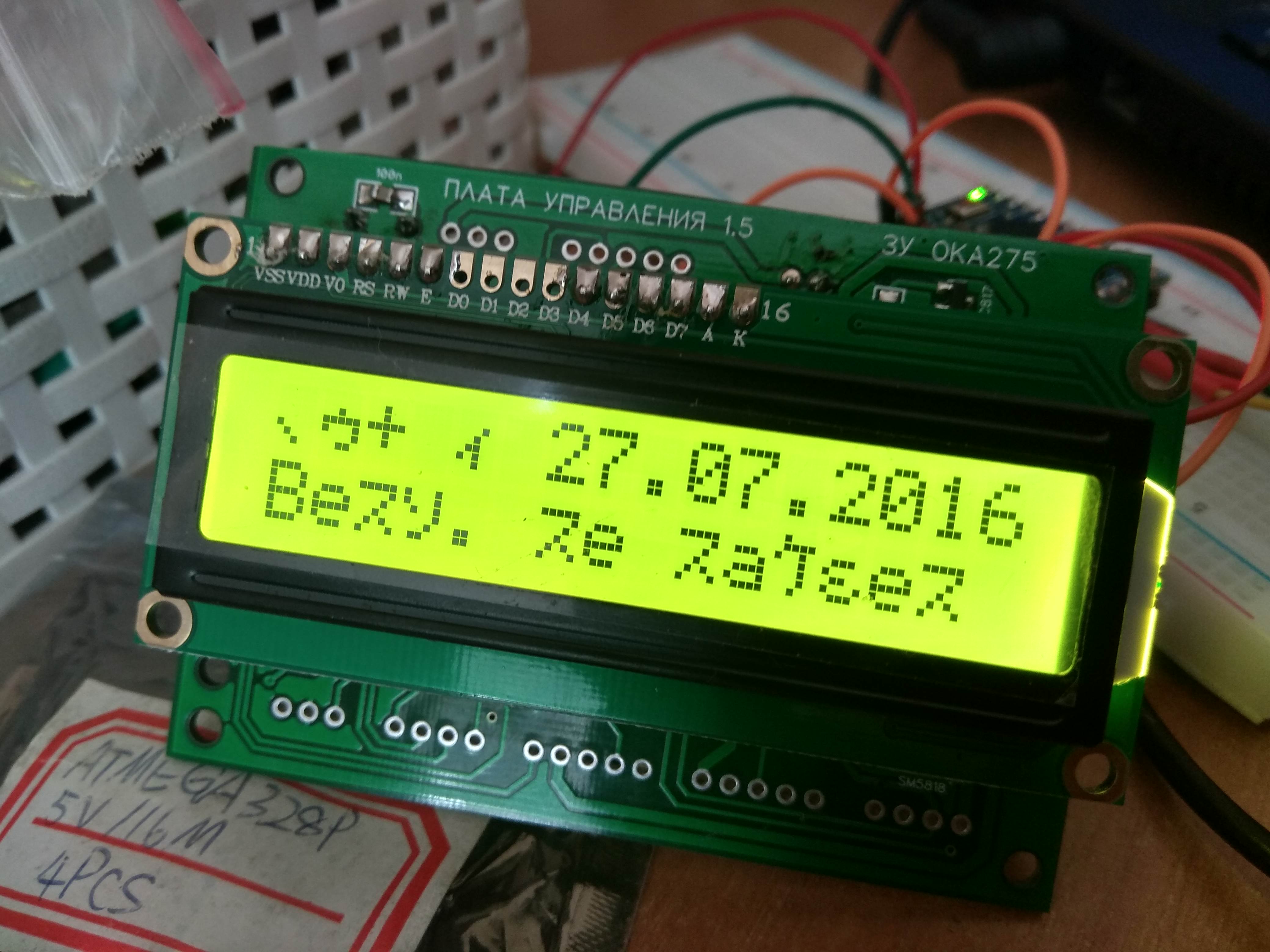

Такие кракозяблы на дисплее (дисплей еще и неудачного цвета взял). Кварц менял, атмега шил несколько раз...
Где то сопли?
СообщениеДобавлено: 26 авг 2018, 23:35
Сообщения: 20
ant1fr1z, залейте EN прошивку и все будет ок. Китайские дисплеи поддерживают только латиницу.
СообщениеДобавлено: 27 авг 2018, 00:09
Кстати, ver1.07.007-3 была только в кириллице. Добавил в английском.

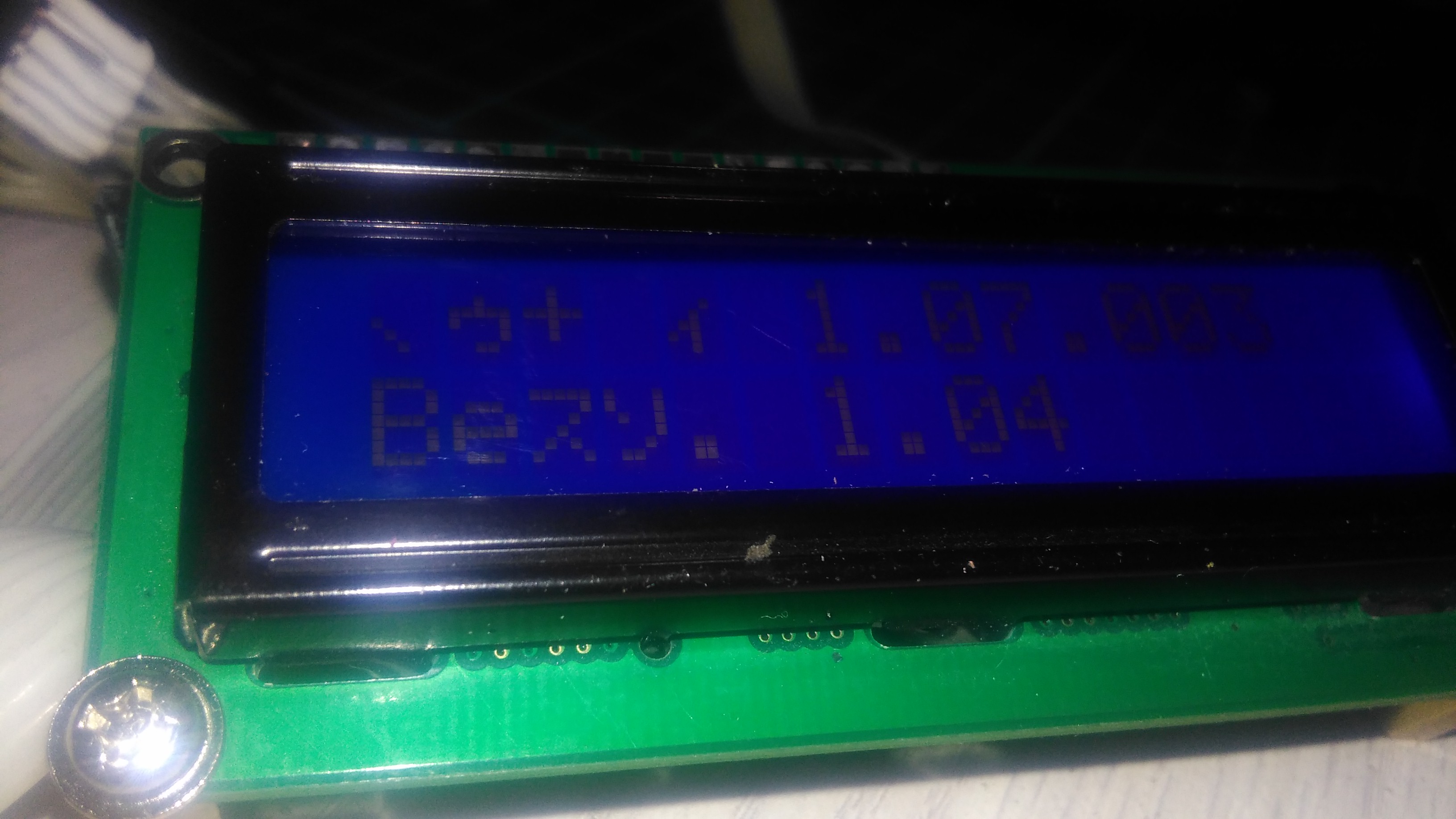

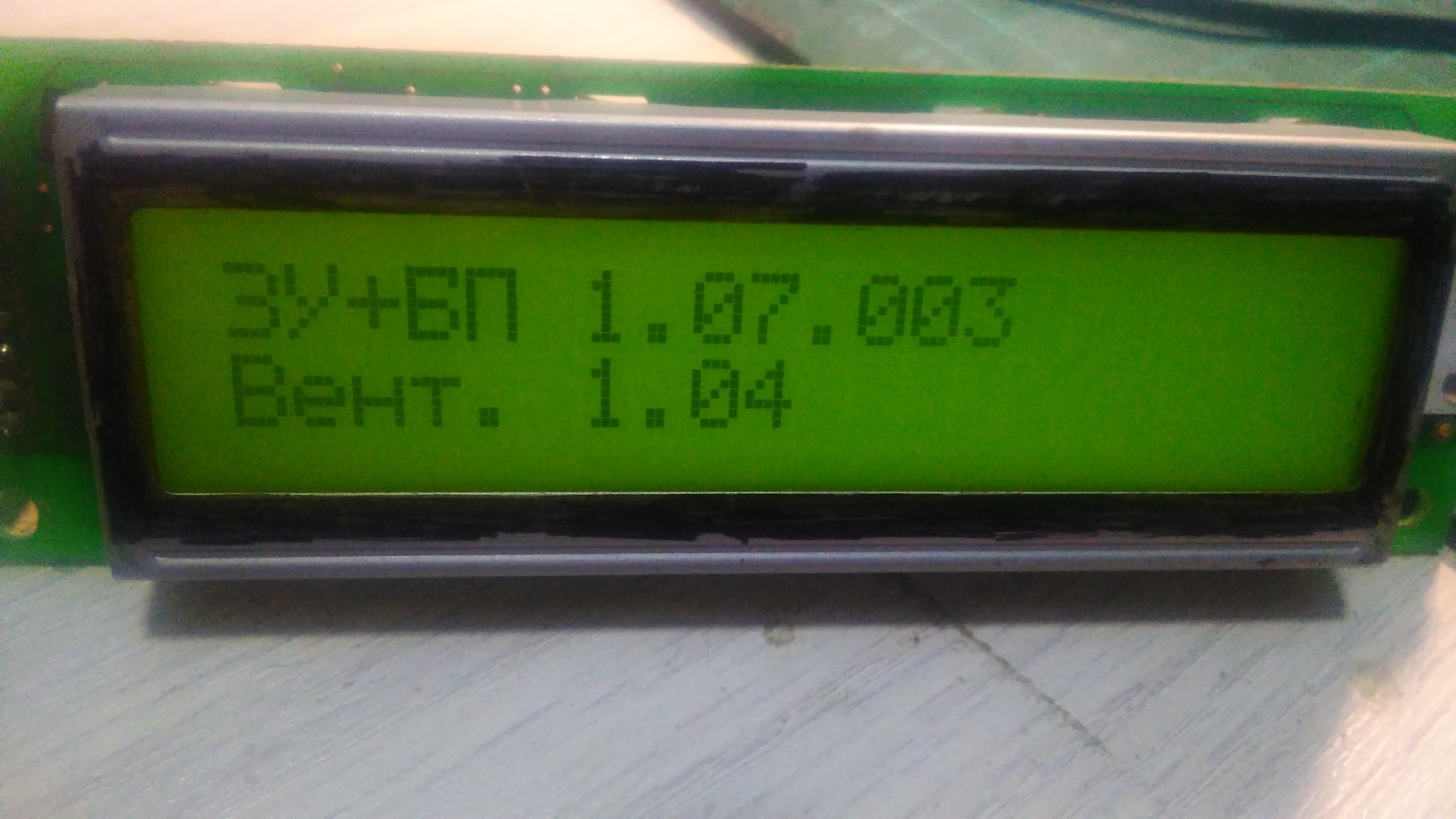

ПОМОГИТЕ!!!! *HELP* прошил через ардуинку и получилась такая беда куда копать! *wallbash* *HELP* *HELP* кварц пока не впаивал!! прошивку зашиваю EN

гоги руставели писал(а):
ПОМОГИТЕ!!!! прошивку зашиваю EN
Прошивка у Вас RU, а индикатор кириллицу не поддерживает, загрузите EN и все пойдет.

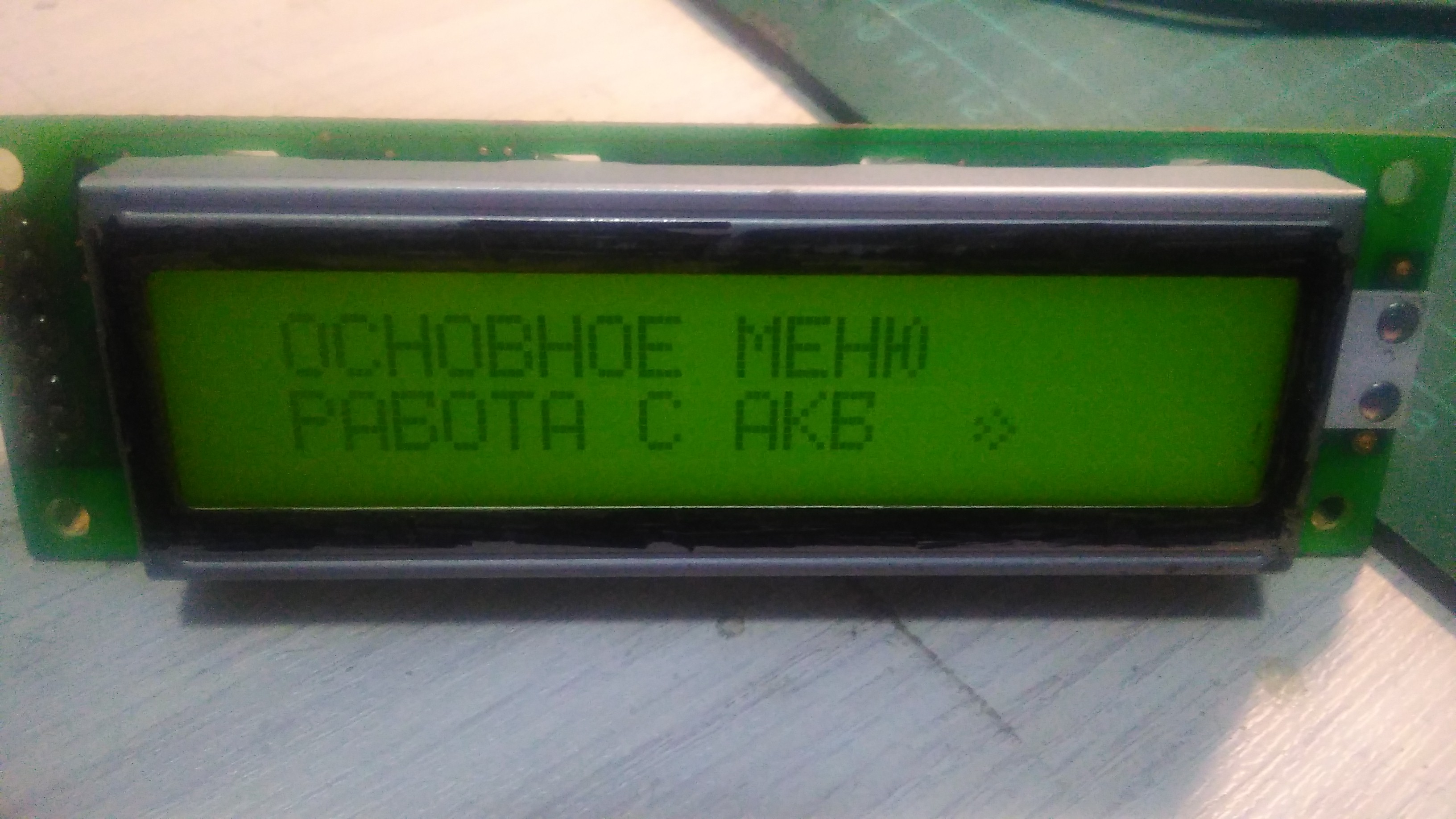

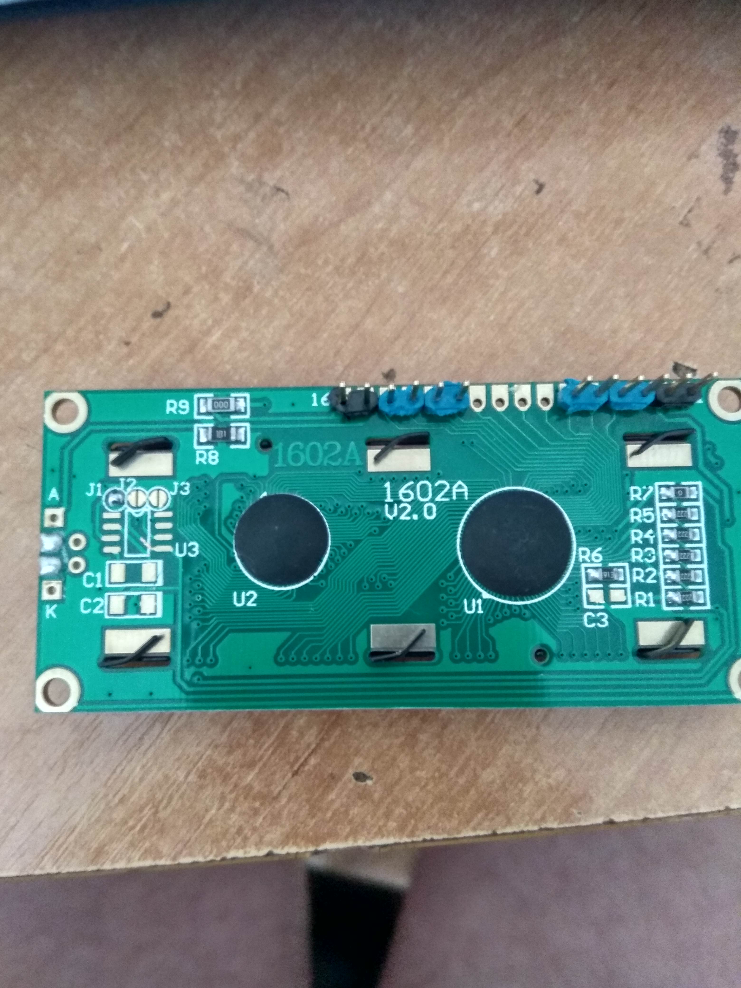

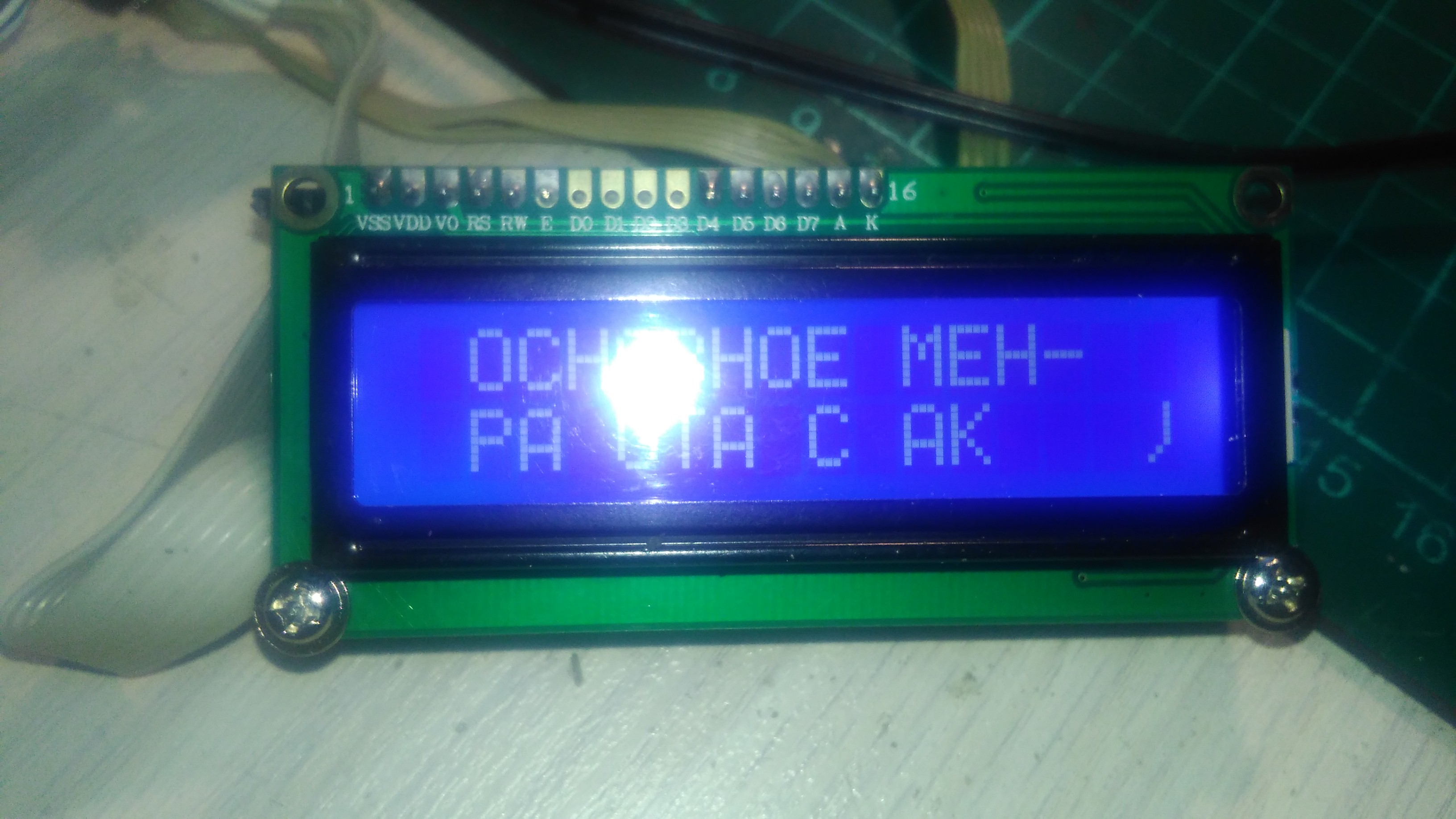

ПОМЕНЯЛ ДИСПЛЕЙ! вот такая беда что делаю не так???
Вы меняете "шило на мыло" этот индикатор тоже не поддерживает кириллицу. У меня с китайским индикатором было все точно так же, и символы на экране один в один с вашими, нашел старый индикатор (правда 2002), и все встало на свои места. Есть же на форуме англо-язычная прошивка, залейте ее.
С уважением Александр.
СообщениеДобавлено: 23 сен 2018, 21:21
... без комментариев
СообщениеДобавлено: 24 сен 2018, 00:16
Сообщения: 29
Откуда: Нижний Новгород
Авто: Ниссан Террано
Дабы не было базара...
Прошивка одна и таже 1.07.003, зеленый это старый 2002, синий-китаец 1602.

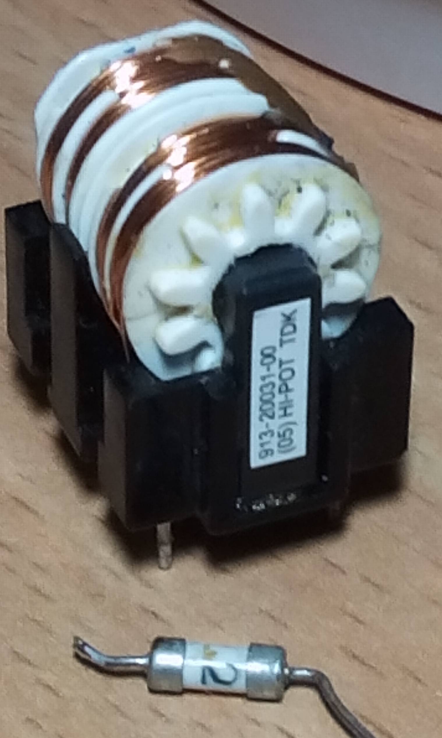

Из области фантастики...
На ночь постеснялся оставить заряд аккума, выключил от сети. Крокодилы оставил на аккуме.
Утром включил питание - произошел пшик. Залез посмотреть. Оказался сгоревшим предохранитель дополнительного БП и, не поверите, сетевой фильтр на нем-же.
Причем отгорели обе обмотки без видимых следов отгорания.
Вот так вот бывает...

Очень интересно. Что это было хоть? Какие мысли?
