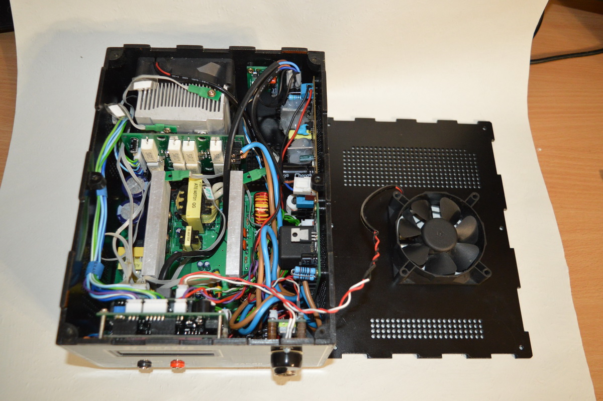

Собрал зарядное версии 1.5 с одним вольтметром, по мотивам доработок pereborka (Дмитрий).
По ссылке архив с печатными платами версии 1.5 ... https://yadi.sk/d/Ja0Q7hDu3WydyK
30.JPG [ 375.78 КБ | Просмотров: 21847 ]
35.JPG [ 340.06 КБ | Просмотров: 21844 ]
Плата разрядника (ориентация транзисторов)...
Готовую плату не фотографировал (хотя есть фото с общим видом внутренностей зарядного, но там не совсем понятно) поэтому 3D вид..
1.jpg [ 89.02 КБ | Просмотров: 21780 ]
2.jpg [ 121.48 КБ | Просмотров: 21780 ]
Измерительное реле установлено типа g6a-234p-st-us (или подобное, разновидностей много) на 12 вольт, при заказе не перепутайте вольтаж.. https://ru.aliexpress.com/wholesale?sit ... isViewCP=y
Фото зарядного можно посмотреть тут.. viewtopic.php?p=48590#p48590
Зарядное работает отлично, погрешность тока при разряде/заряде составляет 0.01 ампер. Погрешность напряжения при заряде/разряде составляет 0.015 вольт, зависит от места где измеряется напряжение мультиметром, на самих клеммах аккумулятора (на свинце) или на крокодилах.
Собирайте, если есть желание. В архиве схемы и печатные платы в программе DipTrace. Также имеется папка с герберами для заказа на производстве. :)
Алексей, спасибо за отлично работающее устройство. *HI*
Если не трудно, добавь ссылку на первой странице. Ту, первую ссылку пометь как версия 1.4, а эту версия 1.5 (обе рабочие!!).
Для тех кого заинтересует и зададутся вопросом, а где же предыдущие версии 1.1 1.2 и 1.3, ответ - их нет, не ищите по форуму. :)
PS: В архиве два варианта, шунт в плюсе и шунт в минусе. Данный вариант собран по схеме шунт в плюсе. Также есть рабочий вариант с шунтом в минусе (у pereborka). То есть на данный момент собрано два зарядных по этой схеме, оба рабочие.
PS1: Для устранение писка блока питания, резисторы на плате управления R10 и R6, заменить на перемычки.
PS2: Доработанная плата коммутации "Шунт в минусе 1.5.1" скачать тут.. https://yadi.sk/d/nla4fiobr6QrKQ
Доработки и обсуждение, касаемое версии 1.5.1, можно посмотреть тут.. viewtopic.php?p=49917#p49917
Плату "Шунт в плюсе" не переделывал, но ее тоже нужно доработать также.
