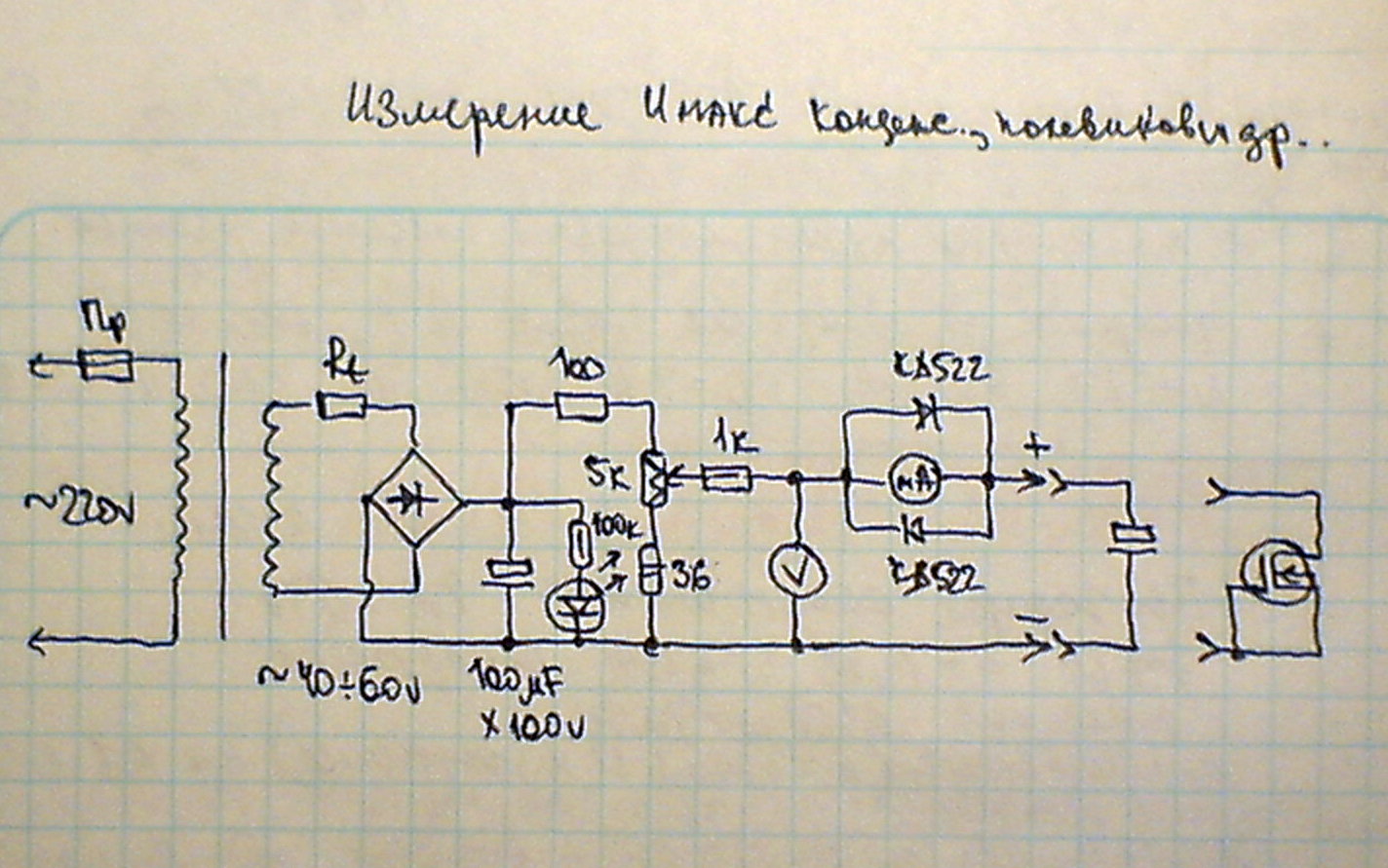

Если в распоряжении есть осциллограф, то сложностей в настройке быть не должно, т. к. литературы по ИБП огромное количество (и информации в Internet-е тоже).
В своей практике встречались силовые транзисторы, в "горелых" ИБП , которые не работали на повышенном напряжении. Также встречались транзисторы "раскачки" ТГР-а (тоже из "горелых" ИБП), которые транзистор-тестер определял, как рабочие, а на напряжении 25 В они не работали. Поэтому пришлось изготовить прибор для определения Uкэ max.
Успехов!

Здравствуйте, Владимир!
Я изготавливал прибор "по мотивам" статьи Жуковского В. А. из журнала "Радиоаматор" №7, 2004 г., стр. 26-28. Печатная плата не разрабатывалась - все собрано на "монтажке". Если нужно, могу скинуть на Email скан этой статьи.
До этого пользовался обычным регулируемым выпрямителем, что не совсем удобно, но для "разового" применения вполне подходит. Пример схемы из Internet-а прилагаю.
