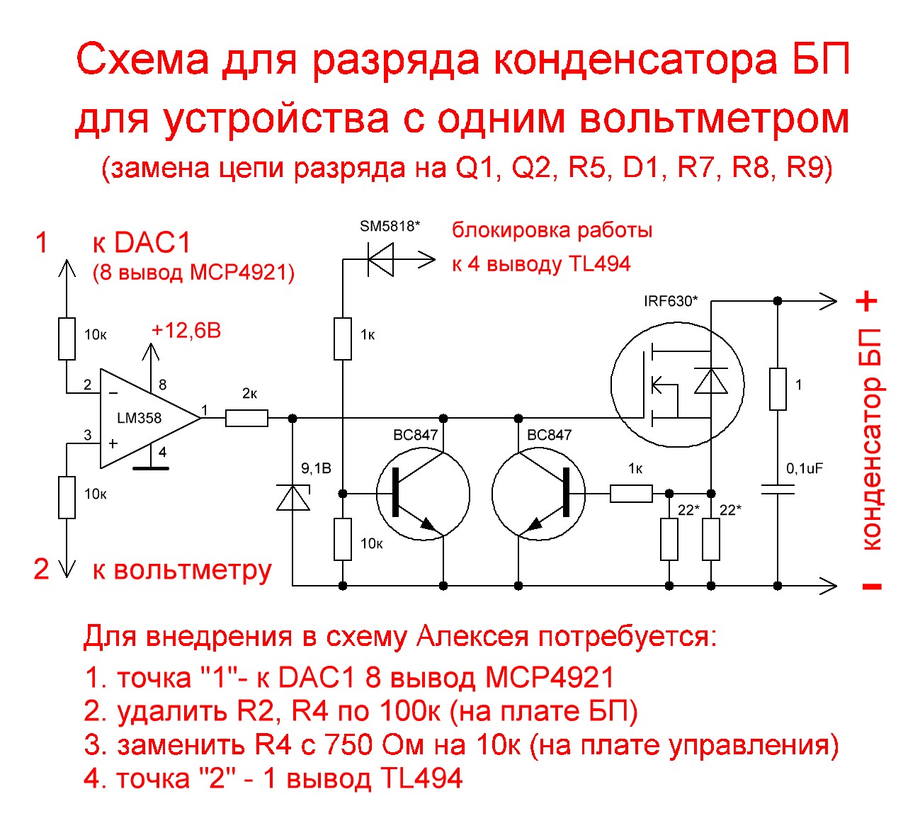

Всем привет! Возникла недавно идея отказаться от "печки"внутри устройства на резисторе R5 - 100 Ом (особенно на высоких выходных напряжениях БП). Эта цепь выполняет разряд конденсатора фильтра БП при уменьшении напряжения на выходе устройства и является постоянной нагрузкой для БП. И она работает постоянно в режимах "Заряд" и "БП" при этом нагревается неслабо нагрузочный резистор. В промышленных лабораторных БП для разряда конденсатора фильтра применяется система "DownProgrammer" . Представляю схему для разряда конденсатора стабильным током (примерно 0,45А). Работает она не постоянно, а только когда компаратор заметит разницу напряжений на его входе, поэтому почти нет нагрева элементов. Схема протестирована и работает хорошо. А в качестве минимальной нагрузки БП выступает, как ни странно, разрядник! Он работает постоянно с очень низким током потребления даже когда он не задействован через режим разряд (можно проверить это). Резисторы на схеме по 22 Ом/0,5Вт

Идея хорошая. Прямо как у Леонида Ивановича. Это намного лучше резистора. Но надо пробовать в железе. Посмотреть как будет себя чувствовать схема в импульсном блоке питания.
СообщениеДобавлено: 19 мар 2018, 14:18
Twin20
Схема работает уже в железе и протестирована. Без Л.И. тут не обошлось.

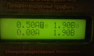

В режиме БП, при включении триггерного режима на дисплее под символом "Т" присутствуют посторонние две точки. Это у меня с дисплеем что-то, или это у всех так и нужно поправить в прошивке:1.07.007-3,или так задумано?

СообщениеДобавлено: 20 мар 2018, 12:41
Ramonmetelica
У меня под знаком "триггер" целых три точки, так что вам ещё повезло. :)
СообщениеДобавлено: 20 мар 2018, 12:44
Про точки - странно! Жалоб не было. У меня на OLED-дисплее все окей. У кого еще точки?

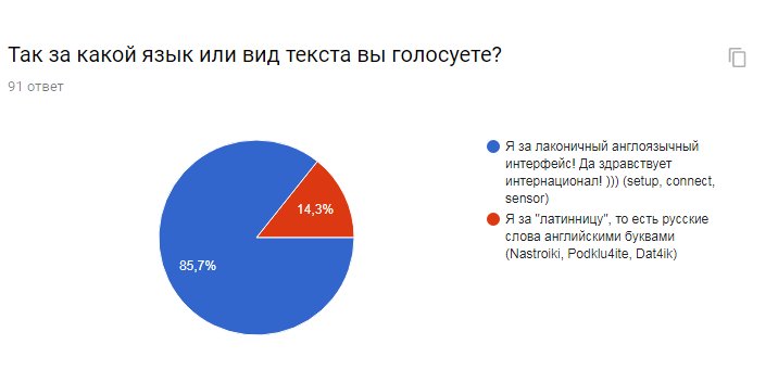

В английской версии прошивки, вообще весь экран какой то мусорный (использую дисплей поддерживающий только латиницу). Не знаю, может дисплей такой, но вижу есть такая проблема и в русской прошивке.
И еще, почему на английском? Иностранцы делают ЗУ и большой спрос? Приятней было бы, чтобы не имеющие дисплея с кириллицей, читали бы на дисплее русские слова, написанные на латинице, да так и понятней. *SCRATCH*
СообщениеДобавлено: 20 мар 2018, 14:26
Ну не было проблем доселе. Что я могу еще сказать... Да и проблемы могут быть только с программируемыми символами, коими являются мигающие галочки и инверсный символ Т. У меня, на НОРМАЛЬНОМ дисплее (а не на алишном г..не) все нормально. В чем проблема у других дисплеев, понятия не имею.
Была целая баталия и даже был опрос "Английский или Podklu4ite?", в котором варианты за чистый английский получили подавляющее большинство.
Я лично стою за чистый английский и "Podklu4ite" категорически считаю конченым извратом. Дисплейное нищебродство, происки халявы на Али. Если нет денег на нормальный дисплей со встроенным шрифтом (при чем WinStar) - учим английский.

СообщениеДобавлено: 20 мар 2018, 14:32
Сообщения: 163
Откуда: Днепропетровск
Авто: Honda Accord
У меня тоже 3 точки.
