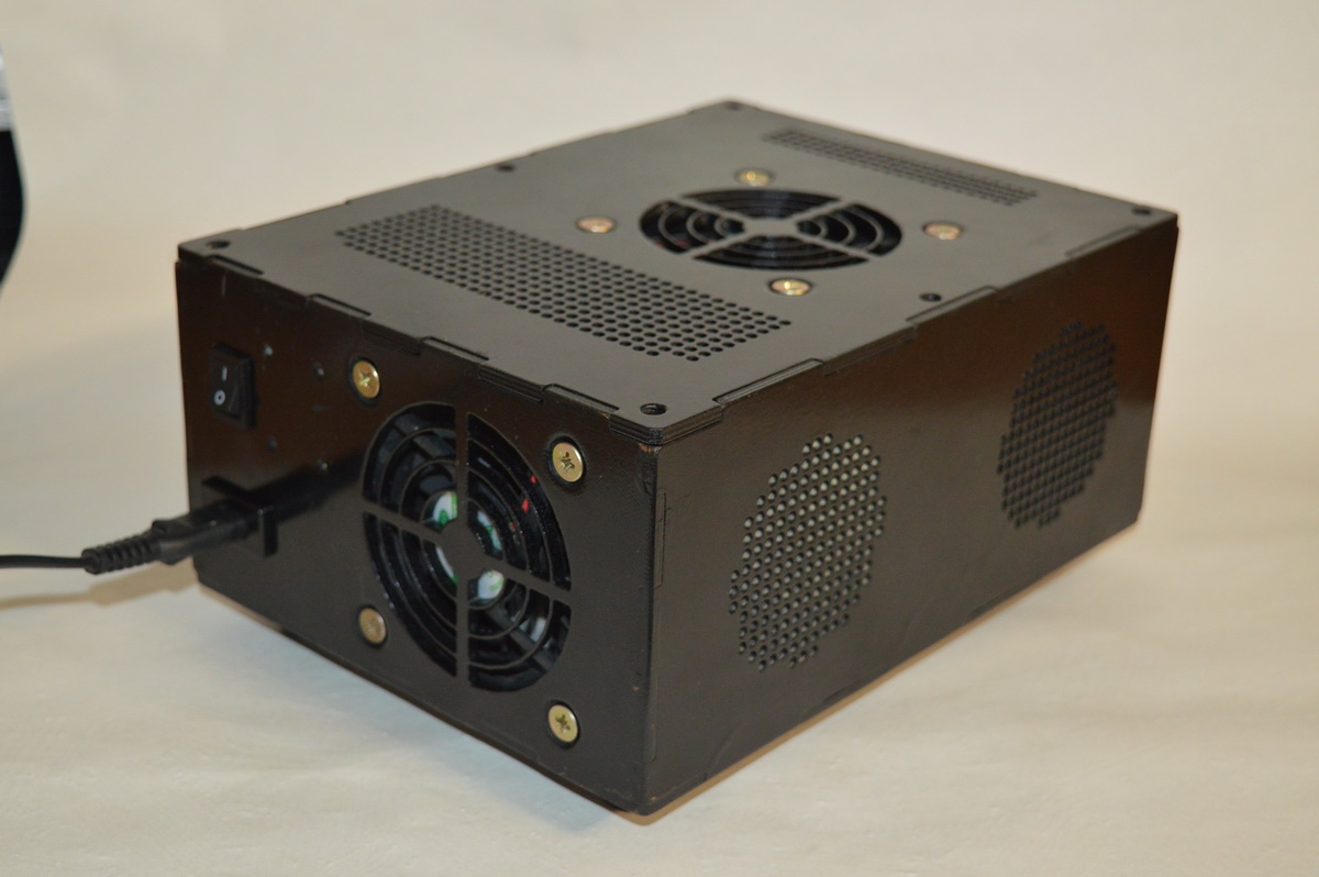

СообщениеДобавлено: 04 июн 2018, 00:19
Я тоже сделал. :)
Зарядное с одним вольтметром, версия 1.5 по мотивам доработок pereborka (Дмитрий).
Корпус сделан из текстолита 3,8 мм, выточен на станке ЧПУ.
34.JPG [ 303.04 КБ | Просмотров: 21194 ]
31.JPG [ 229.29 КБ | Просмотров: 21194 ]
32.JPG [ 231.7 КБ | Просмотров: 21194 ]
33.JPG [ 215.46 КБ | Просмотров: 21194 ]
30.JPG [ 375.78 КБ | Просмотров: 21194 ]
Архив с печатками тут.. viewtopic.php?p=48591#p48591

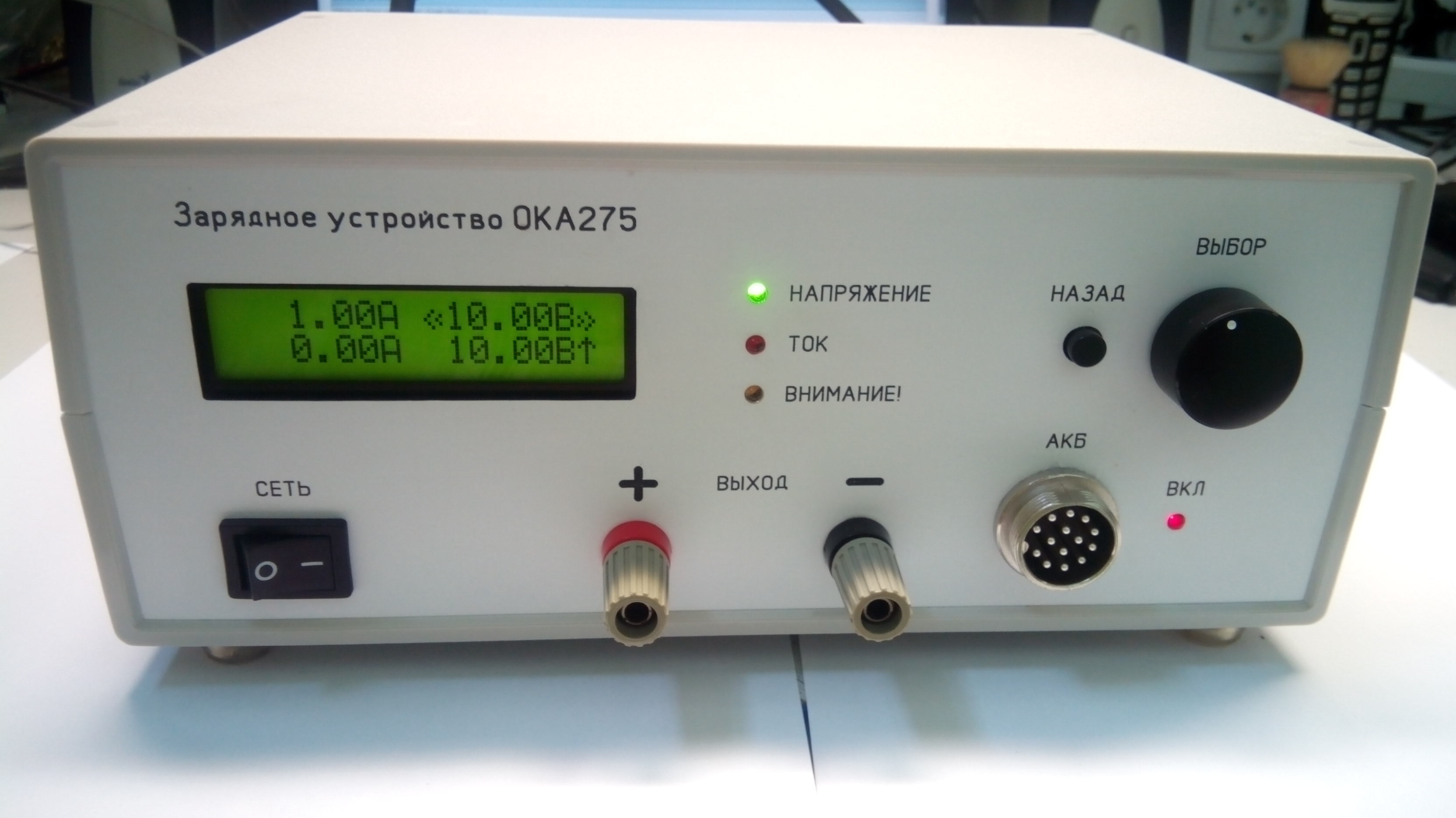

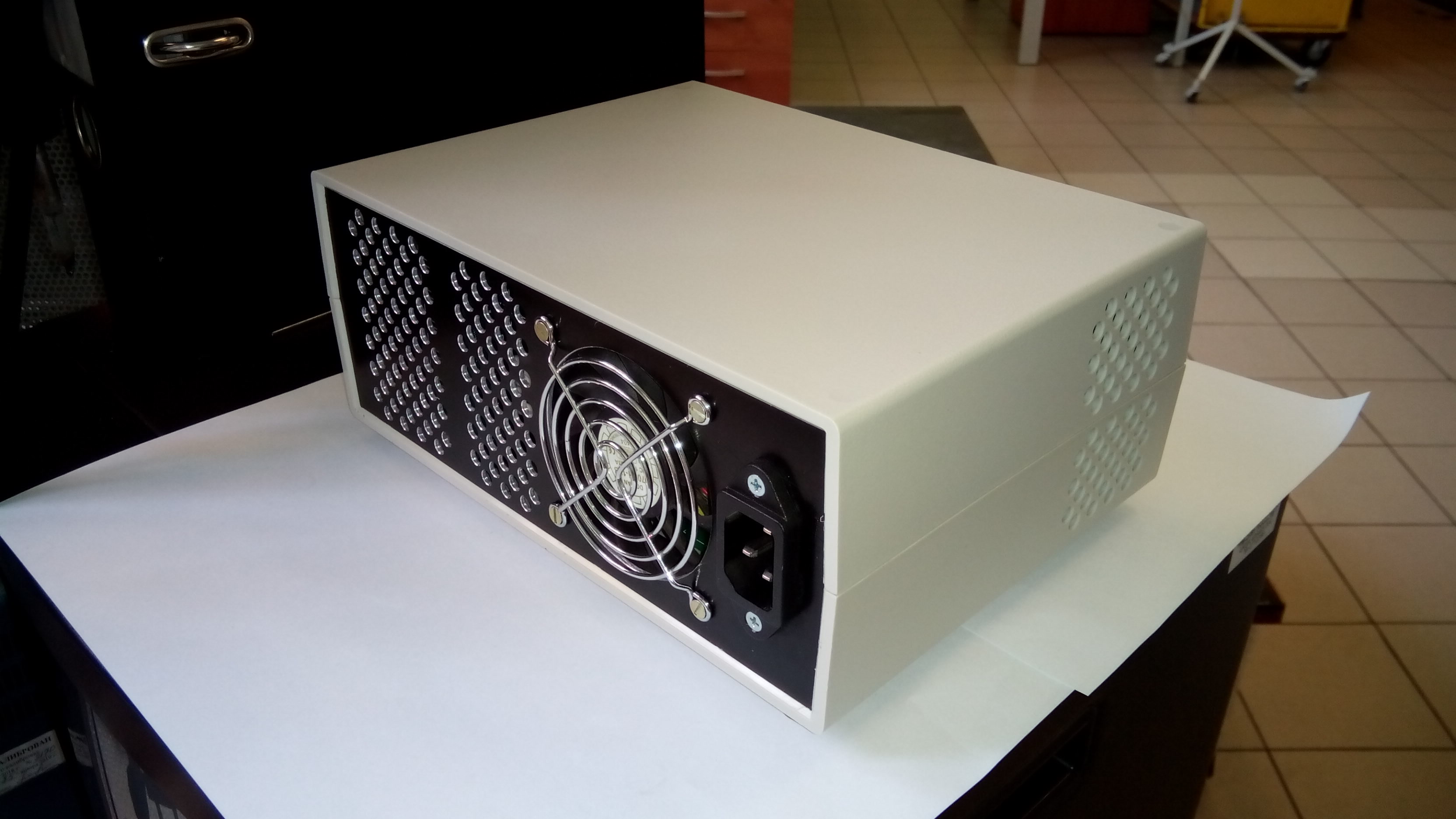

СообщениеДобавлено: 10 июл 2018, 23:54
Собрал ещё одно зарядное устройство с одним переключаемым вольтметром и другими доработками на платах от NuSen (Валерий) в корпусе Gainta G749 (225х165х90мм). Переднюю и заднюю панели заменил на алюминиевые (штатные пластиковые слишком мягкие). Корпус G749A идёт уже с панелями из алюминия. Добавлена плата индикации режима стабилизации напряжение/ток. Применён шунт в минусе. Алексей, спасибо за отличное устройство!
IMG_20180711_081157.jpg [ 405.31 КБ | Просмотров: 20732 ]
IMG_20180711_081227.jpg [ 459.56 КБ | Просмотров: 20732 ]
IMG_20180710_112832.jpg [ 405.69 КБ | Просмотров: 20760 ]
IMG_20180710_112913.jpg [ 402.81 КБ | Просмотров: 20760 ]
IMG_20180706_143936.jpg [ 559.56 КБ | Просмотров: 20760 ]
IMG_20180710_110522.jpg [ 718.19 КБ | Просмотров: 20760 ]
 Заголовок сообщения: Re: Галерея ЗУ + корпуса
СообщениеДобавлено: 12 июл 2018, 12:40
Дмитрий, очень аккуратное ЗУ получилось! Мило-дорого посмотреть!!! Пожалуй, лучшее среди лучших! Хоть конкурс заводи.

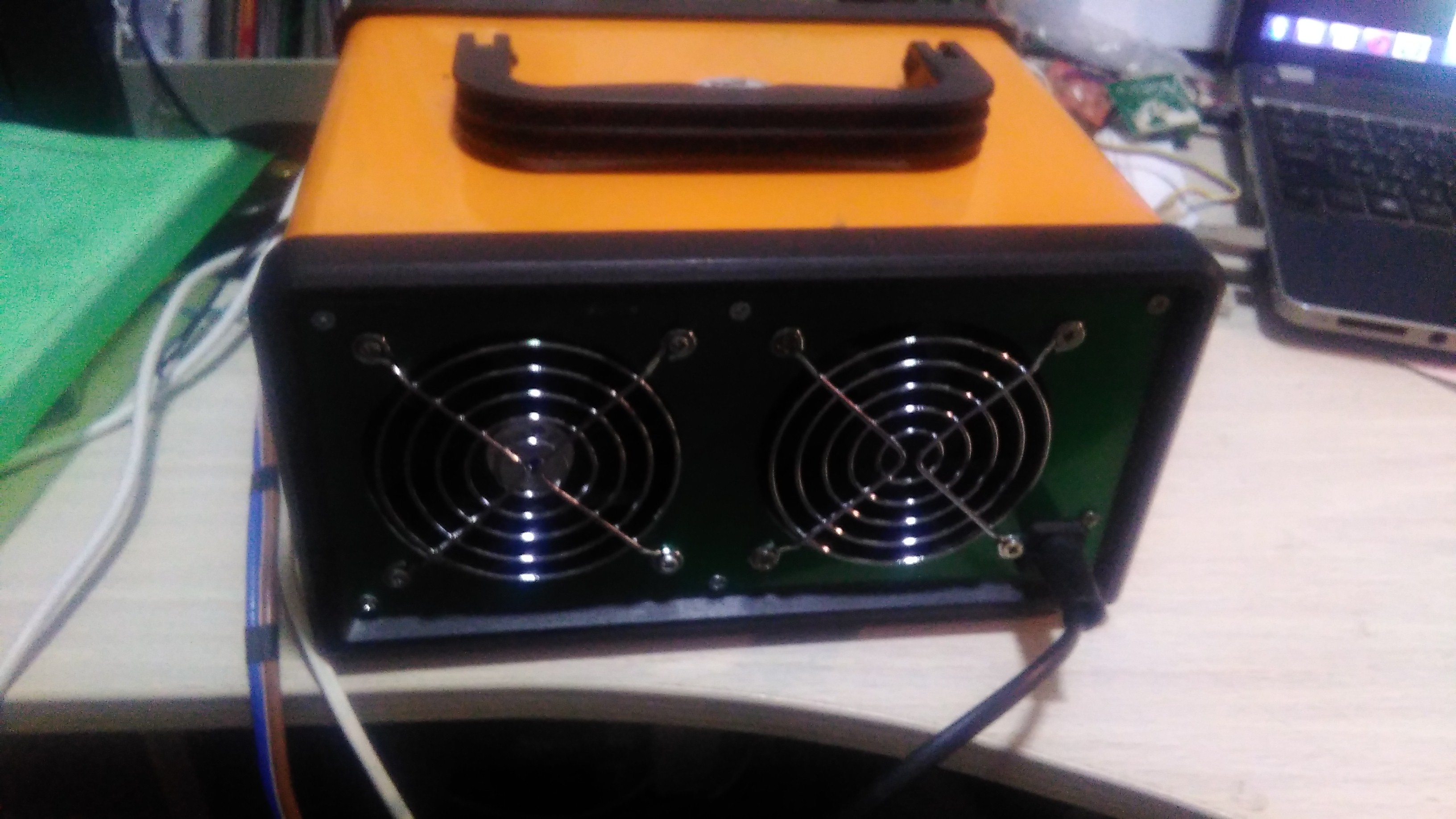

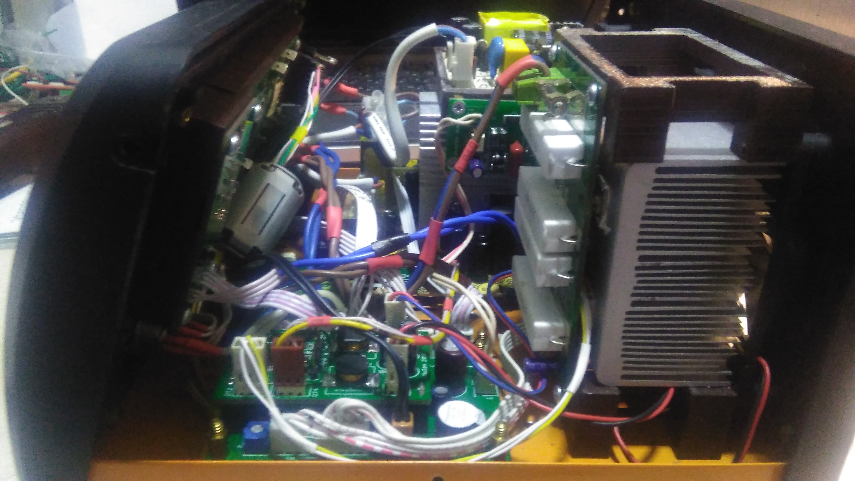

СообщениеДобавлено: 30 окт 2018, 02:01
Зарегистрирован: 02 дек 2016, 23:52
Сообщения: 29
Авто: Ниссан Террано
Что то совсем захирела тема, народ заскучал...
Что бы поднять настроение покажу что у меня получилось.
ЗУ собрано на платах разработки NuSen V1.5, шунт в плюсе.
Устройство собрано в корпусе от какого то старого китайского зарядника (принесли когда то в ремонт, и чем восстанавливать это безобразие сделал хозяину ЗУ Старичка, мне достался корпус :) )
P_20181029_210913.jpg [ 781.95 КБ | Просмотров: 20006 ]
P_20181029_214145.jpg [ 621.59 КБ | Просмотров: 20006 ]
P_20181029_210426.jpg [ 893.61 КБ | Просмотров: 20006 ]
P_20181029_210413.jpg [ 706.36 КБ | Просмотров: 20006 ]
P_20181029_213632.jpg [ 761.13 КБ | Просмотров: 20006 ]
Пока в режиме прогонки, но вроде все откалибровалось нормально.
Индикатор 2002, только такой в тумбочке нашелся с кирилицей, но на такой большой "морде" вполне уместен, правда на свободных знакоместах иногда выскакивает всякий мусор, но это издержки того что есть.
В левом углу гнездо прикуривателя, это ж гаражный агрегат, весьма бывает востребован, проверено, ставил на предыдущие свои зарядники/бп.
Еще планирую поставить св.диоды индикатора режима, на предыдущем ЗУ на платах Владислава оч.удобен индикатор вкл.реле, здесь не хватает.
С уважением Александр.
