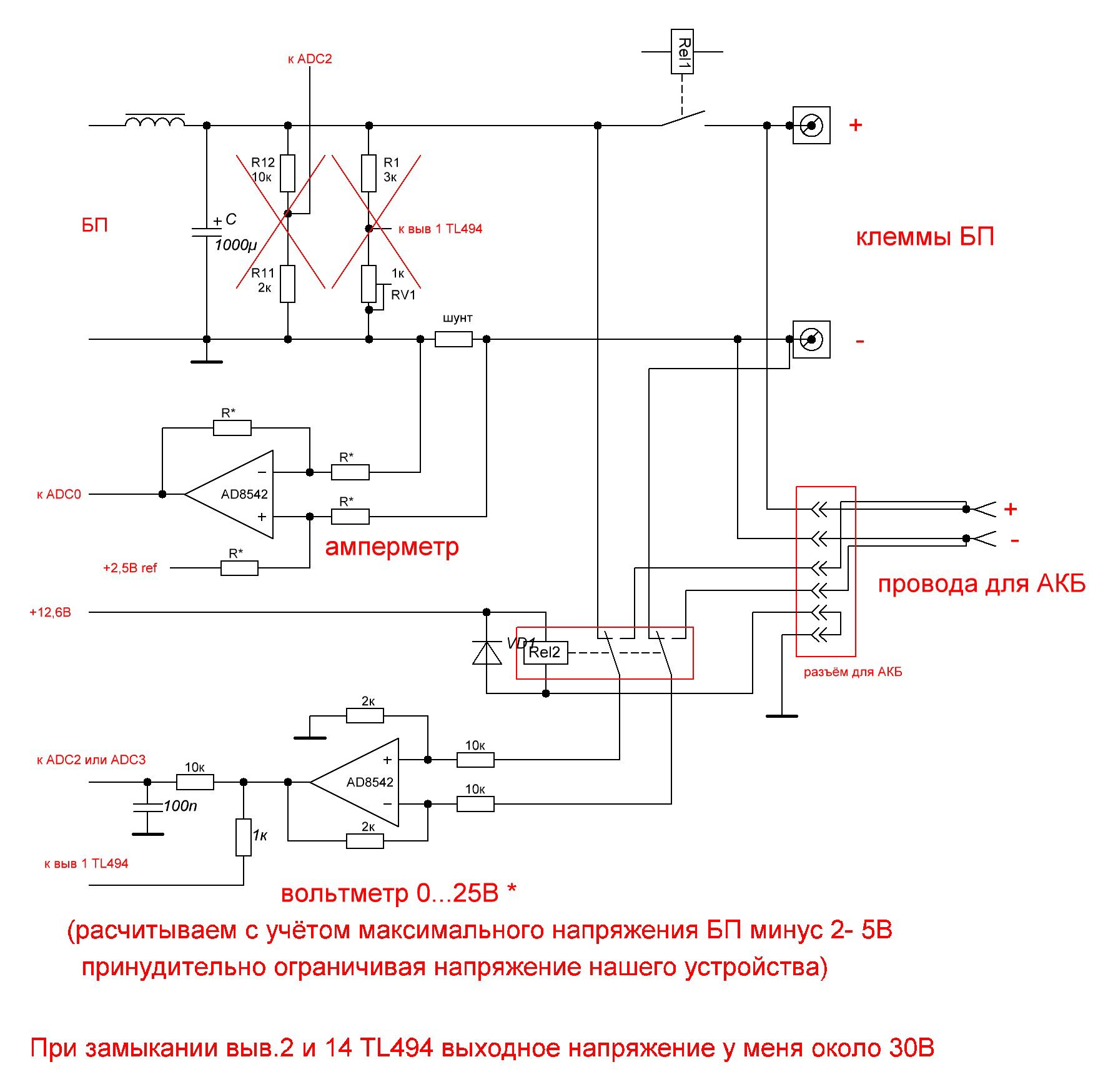

Всем привет! Хочу поделиться своей переделкой схемы устройства oka275. Вся доработка сводится к тому что имеем только один вольтметр на ОУ, а его входы переключаются с помощью реле на клеммы БП/клеммы АКБ . Выходное напряжение этого ОУ так же участвует в стабилизации напряжения (TL494 вывод 1). Пункты в меню: " Калибровка корректоров", "Калибровка внешнего вольтметра" и коррекция просадки в проводах (долгое нажатие меню) становятся просто не нужны! Напряжение теперь всегда измеряется непосредственно на клеммах и не надо думать о потерях в проводах и длине проводов заряда АКБ! Моё устройство сейчас работает по предложенной схеме правда при некоторых калибровках устройства приходилось вручную включать реле К1 . Наверно стоит отказаться и от цифровой стабилизации напряжения. ЦАП DAC1 должен выдавать фиксированное опорное напряжение как ЦАП DAC2 для тока. Хотелось бы иметь ещё ручную коррекцию -/+ автоматической калибровки 0 для амперметра.

СообщениеДобавлено: 11 янв 2018, 18:45
@@@Вся доработка сводится к тому что имеем только один вольтметр на ОУ@@@@- и ещё одна ,не совместимая со старой, версия прошивки !
Я бы не стал ставить в измерительных ,то есть очень слаботочных, цепях реле!
@@и не надо думать о потерях в проводах@@-да и не надо думать когда всё откалибровано!
СообщениеДобавлено: 11 янв 2018, 19:13
Испытания проводил с прошивками 1.07.006.2 и 1.07.007-4 только коррекция напряжения и просадки на минимум.

Здравствуйте! Я очень рад появлению таких сообщений. На мгновение ощутил себя, словно читаю журнал "Радио" рубрику "по следам наших публикаций.." (или как она там называется). Ну там дорабатывают уже ранее опубликованные схемы, полюбившиеся народу. Я (во всяком случае пока это не перешло в какое-то деструктивное русло, а этим пока и не пахнет) поддерживаю эти начинания. Делитесь идеями, дорабатывайте, общайтесь! :)
Тут недавно про это кто-то писал (предлагал). Да, я сделаю цифровую стабилизацию опциональной (по желанию, тобишь). Вопрос в сроках и наличии памяти. Должно хватить, особенно если проредить профиля (второй вариант, за который недавно голосовали). А вот со временем труба до сих пор - погряз в компьютерном программировании (программы на заказ).
Что касается сути доработки, то не слишком ли длинная цепь обратной связи получается у TL494? Я бы побоялся такого эксперимента, да и режимы TL494 могут измениться. Если появятся какие-то посторонние звуки, то немедленно отключайте БП. А так да - подобная схема стабилизации действительно дает минимум просадок.
А реле на измерения наверное действительно не гуд. Лучше как-то ключами на полевиках разрулить, что ли.. Или попробовать применить микросхемы коммутации (может покатят).
СообщениеДобавлено: 12 янв 2018, 01:12
Здравствуйте! Алексей, вы правы после соединения выхода вольтметра к 1 выв. TL494 были посторонние звуки БП, но после установки последовательно резистора 1к они прекратились. Устройство работает сейчас стабильно. У промышленных БП вольтметр внешний/внутренний переключается обычным ручным переключателем. А в электронной нагрузке Agilent 6060B в цепях измерения используются аналоговые ключи на микросхеме DG211
