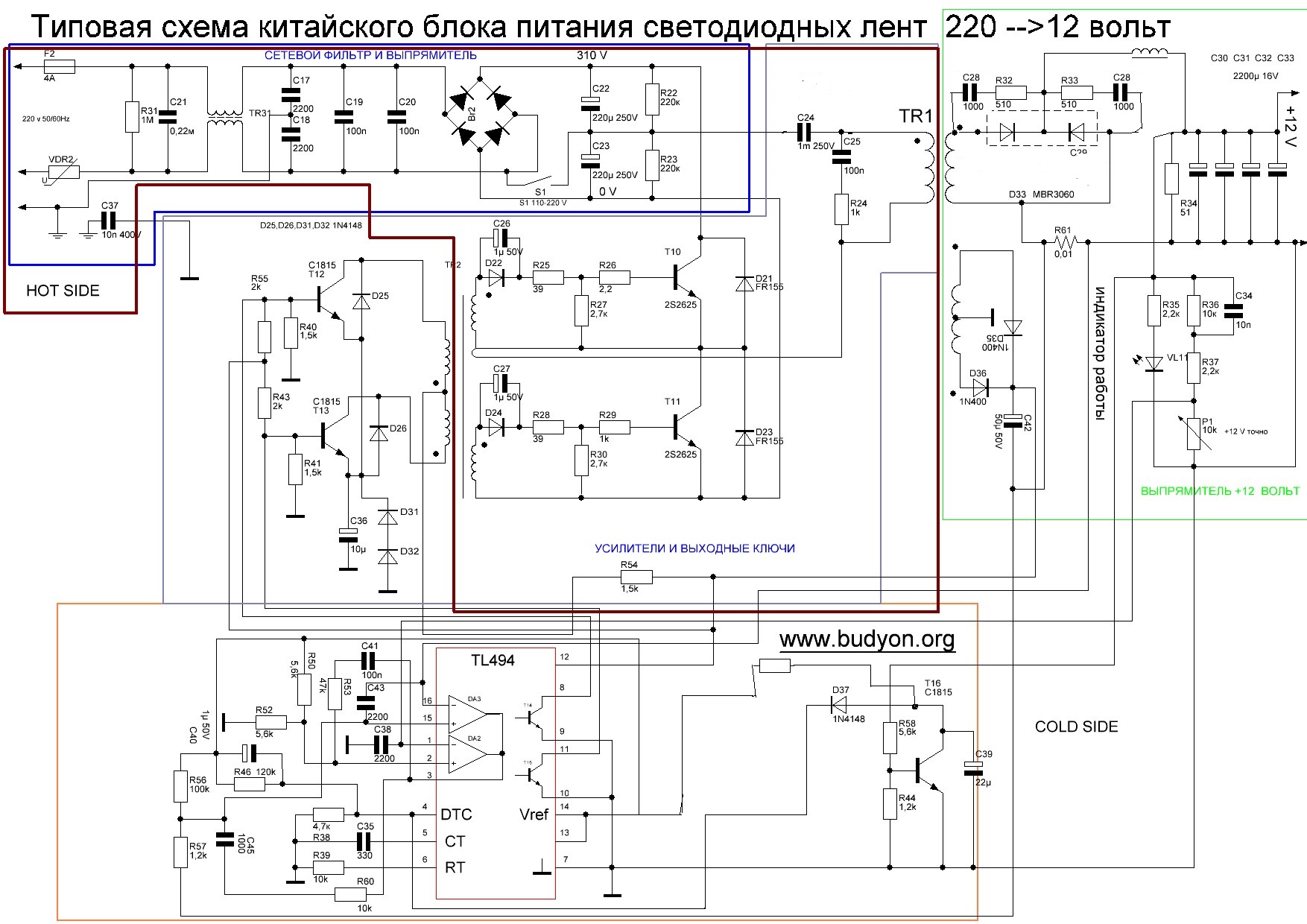

ileksus посмотрите схему , вроде бы похожа ,то удалите диод на схеме D37

rv3sbq писал(а):
Что это за диод D9? Срочно удалить!!! 14 и 15 выводы тлки соединены?
Нет соединены только 13,14. 15 идет на среднюю точку делителя, который висит на 13,14
Спасибо, очень похожа при первом взгляде - на 98% :good:
А что делает диод? Я так понимаю участвует в запирании ШИМа? И не пойдет ли в разнос БП, с последующим вылетом ключей, если я его удалю? Ссыкотно))

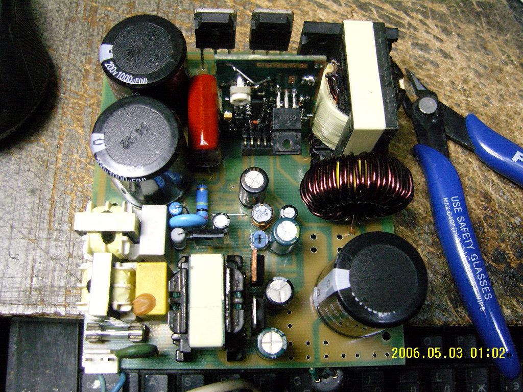

ileksusВы бы вначале сравнили схемы своего блока со схемой переделки внимательно.Меня тоже интерисует диод Д9,что на него подается.Пока все ищут проблему,за эти два дня собрал блок по схеме Вячеслава с намотанным трансом на 30 вольт 22 ампера.До 30 ампер не получилось в это железо запихать такое количества проводов.Блок стартанул сразу,на выходе ровно 13 вольт.Это было первое включение.Транзисторы и диоды без радиатора,при нагрузке 2 ампера транзисторы холодные совсем.Поставлю радиатор и начну его насиловать на максимальном токе.

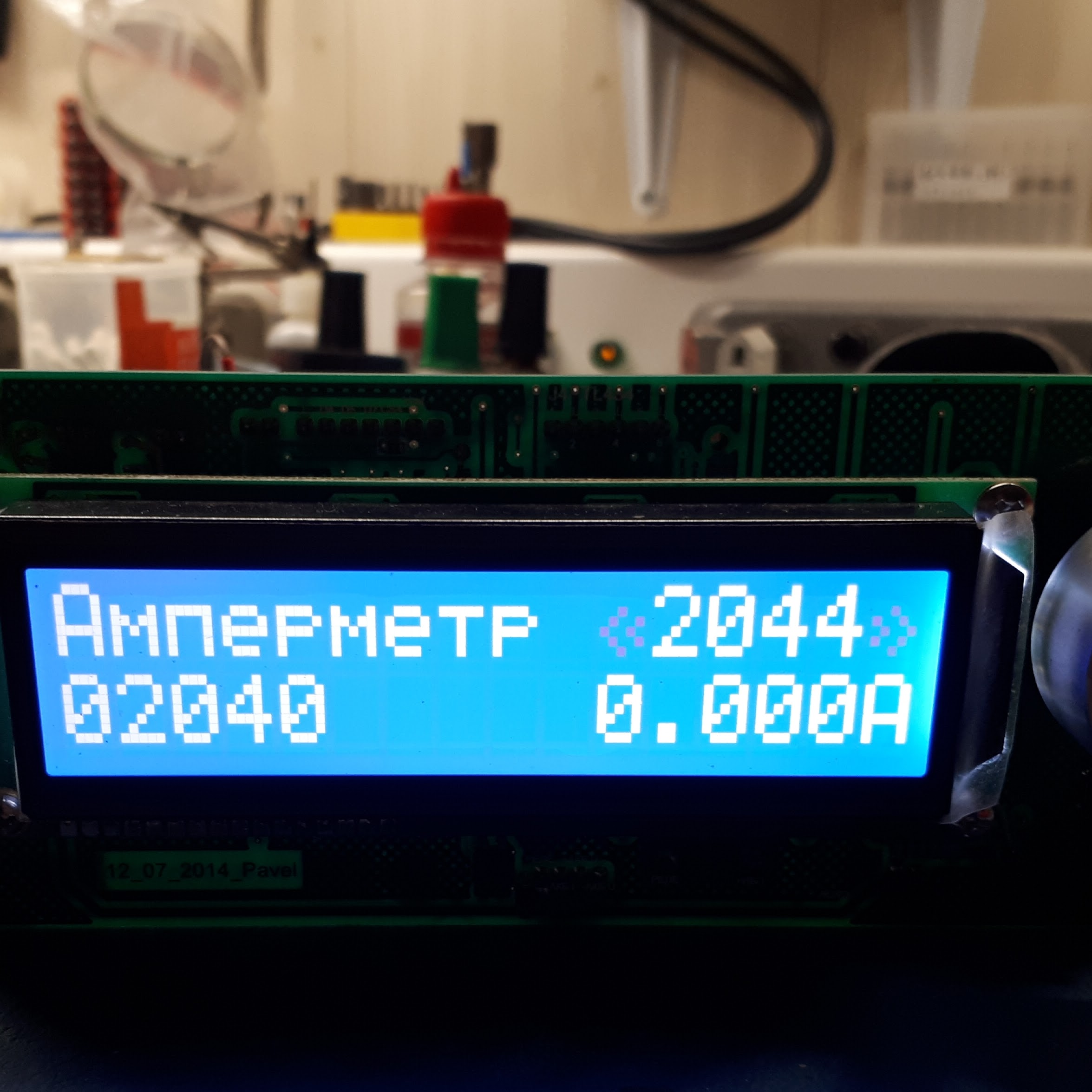

ЕЕЕЕЕЕЕЕЕЕЕ!!! Заробило! :good: Сначала обосрался)) Бросок напряжения до 42! вольт. Испугался за выходную емкость - мне столько не надо. Как уменьшить? Или хрен с ним? Емкость по выходу на 50 вольт. Сейчас показывает после калибровки амперметра. Что дальше? Цеплять нагрузку, которой нет?)) Разрядник тоже не собран(( Завтра пойду на базар за лампочками на 24 вольта...
Хорошо, когда руки не из одного места растут, как у меня(( Я вообще только вначале пути, еще ползаю по камням, с едва открытыми глазами)) Но стараюсь изучать и впитывать в себя знания по импульсной технике. Вот к сожалению мотать трансы так и не научился за 42 года((
СообщениеДобавлено: 26 ноя 2017, 03:30
ileksusКонечно же научитесь,вот на таких ошибках шишки и набивают.Заработало после выпайки диода Д9 ? Поздравляю вас с первым успехом.

Ну слава Богу! Судя по всему этот диод - часть схемы, на которой собрано что-то типа датчика КЗ. В смысле, если на выходе БП лежит напильник (или напряжение по другим причина не поднимается - как раз наш случай, ведь у нас диапазон от Umin до почти нуля), то транзистор Т16 никогда не откроется! А значит напряжение на его коллекторе не упадет и оно, через диод D37 (по схеме, предоставленной pashap3 - спасибо!), будет воздействовать на 4ю ножку и затыкать TL494. Как я про эту защиту забыл?.. Мдя.
Если емкость на 50 вольт, то не страшно. А уменьшить можно. Для этого надо бахнуть перемычку со второй на 13-14 ножки TL494 и крутить подстроечник, который стоит по первой её ножке. Заменить подобную перемычку можно путем захода в калибровку вольтметров (или корректоров) и накрутив энкодером 100% мощности. В принципе, можно тоже самое делать и в режиме калибровки амперметра, но там это не наглядно.
Про подстроечник по первой ноге TL494: Возможно его номинала не хватит для получения требуемого максимального напряжения, или особенности его включения могут не позволить так много его снизить. В этом случае нужно или увеличить сопротивление подстроечника, или уменьшить/исключить из схемы R37 (согласно все той же схеме pashap3).
