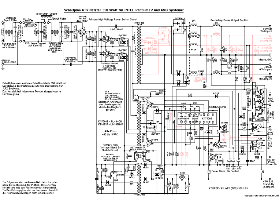

СообщениеДобавлено: 24 июл 2017, 03:26
смотрите эту схему,она более близка по моему.Хотя,повторю еще раз,переделывается ваш блок питания как и все остальные,разницы нет.Различие может быть лишь в дежурном блоке питания.

СообщениеДобавлено: 24 июл 2017, 03:29
Сообщения: 119
Имя: вадик
Подскажите пожалуйста что надо выпаять!
СообщениеДобавлено: 24 июл 2017, 03:48

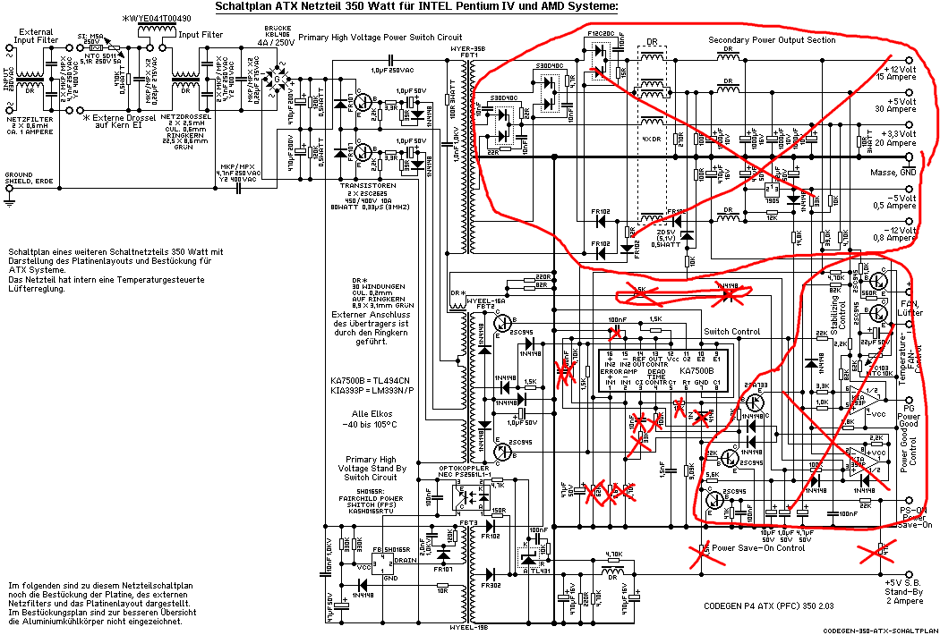

Как то так

СообщениеДобавлено: 27 июл 2017, 01:01
Ровно все то же, что в схеме постом выше.Схемы почти одинаковые, только детали расположены по другому на схеме,ну и дежурка другая.Схемы блоков питания на TL494,RA7500 все собраны по классической схеме.Различие только в дежурках.
Как то так
codegen-350-atx-schaltplan.gif [ 46.15 КБ | Просмотров: 18543 ]
