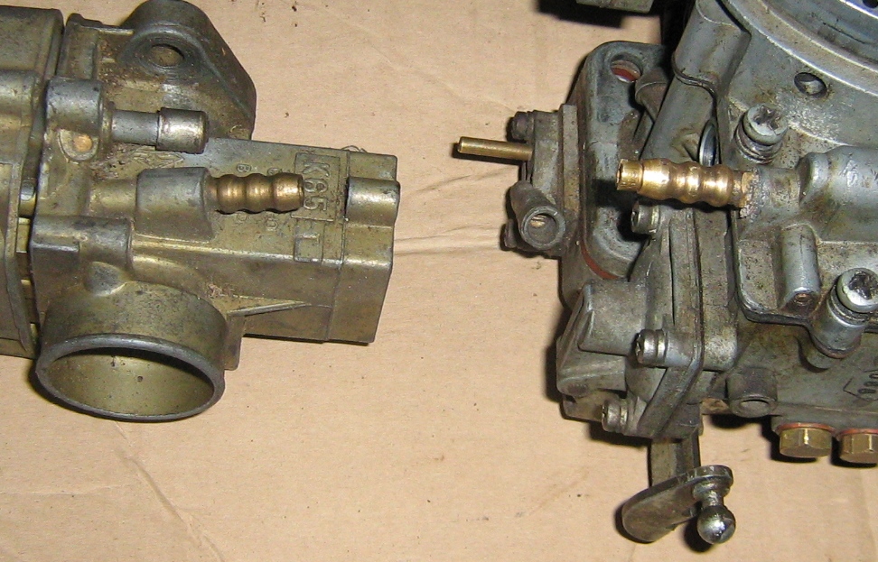

Что касается новой беспробеговой машины, то у меня с новья глохла. Компрессия была отличная и еще раз говорю, что всё решилось заменой карбюратора. Уж не знаю какая в новом карбе была целительная сила, но проблема ушла одним махом. Мне кажется, что кривой он был, и в пробках его окончательно вело.
Вот,к чему я и веду,когда в машинке всё работает правильно,тогда и нет проблем. Карб нужно нормально регулировать,а то получается что он разрегулирован и покупается новый.У меня холостые обороты 1150,этого достаточно чтоб при полной нагрузке гены двигатель достаточно устойчиво работал на 800 -840 обр.Двигатель на холодную запускается за секунду. Бывает что карб настроен вроде бы правильно,но есть в нем один секретик,который мало кто знает.Это жик холостого хода.Он может стоять там меньше нужного и его пропускная способность не даст настроится карбу правильно.Это очень важно.Народ меняет карбы,а там другой жик.В результате грешат на весь карбюратор.Ну это только одна причина неполадок карба.
лечение тут одно и 100% - ОБРАТКА.
Такая картина,обратка установлена,стою в очереди на переезде,жара ужась какая.Чую карлсон включился и двигатель колбасить начало,обороты падают,сейчас заглохнет.Даю газу,не даю заглохнуть,так и переехал переезд как дурак газуя.Кстати глушить нельзя,ещё хуже выходит,вообще не заведешь,пока совсем не остынет.Проблема решилась установкой датчика от москвича.Теперь езжу и не парюсь,в любой жаре и пробке никаких намеков заглохнуть.Кстати у меня ещё шланг отвода газов картера идет не на кастрюлю,а в отдельный бачек.Тем самым решил проблему засера жика хх. Раньше раза три-четыре в год чистить приходилось,и как обычно в не подходящий момент,когда спешишь куда нибудь.
Копия ока карб.jpg [ 330.52 КБ | Просмотров: 19784 ]
Моя обратка,штуцер от мотокарба и жик от карба оки.
