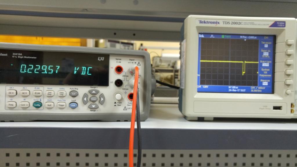

Поставил 800 ом (750 Ом небыло) с движка переменного резистора на 2 ногу TL494, возбуждение ушло, выставилось 26 вольт, минимальное 0.22 вольта, как будет работать с платой управления, пока не известно. Буду экспериментировать после работы . Осциллограф подключен к выходу микросхемы.

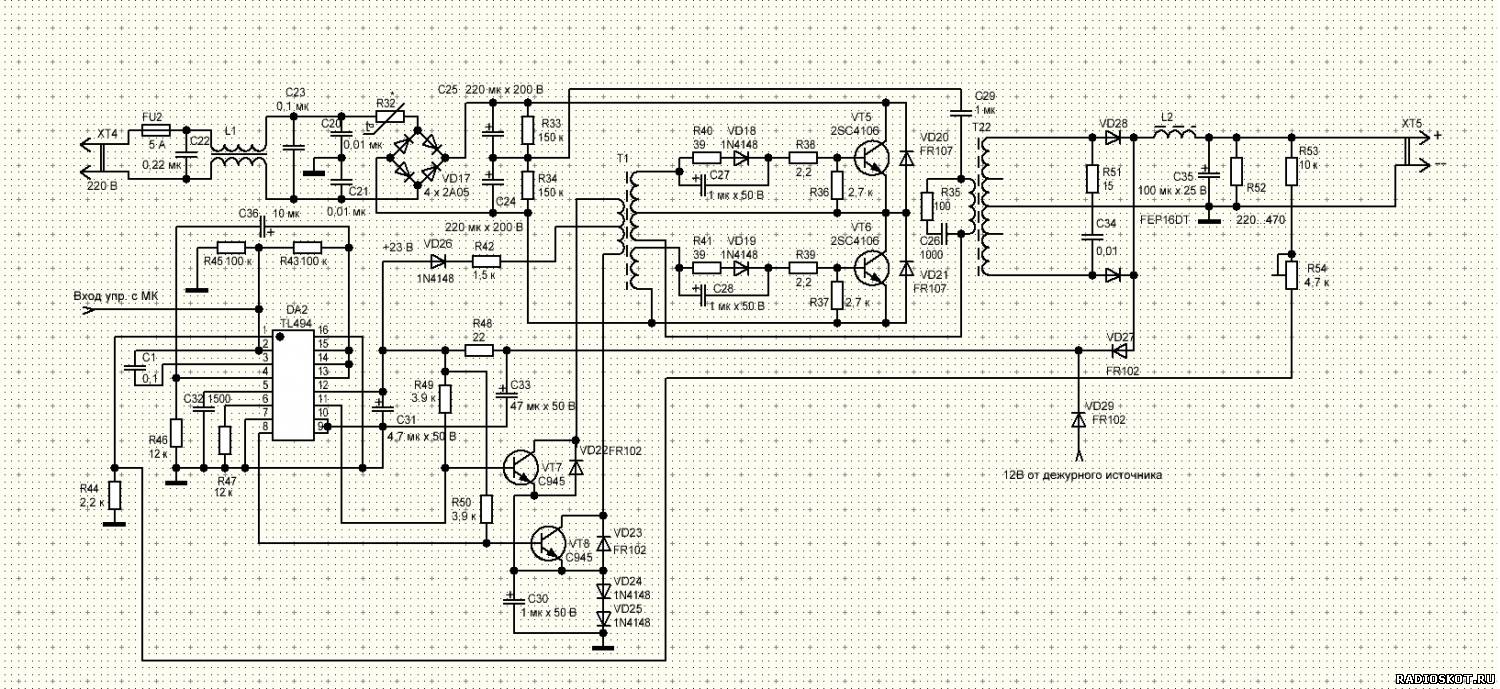

Уважаемые, опять нужна Ваша помощь. Никак не могу доделать свое ЗУ. Собрал плату, разрядник еще в прошлом, или позапрошлом году, все вроде работает. А вот с силовой частью не получается. Понравилась силовая от serg1968-09, собрал, а теперь не могу запустить. нет дежурного питания. Проверял целый день, вроде все Ок. Теперь грешу может неправильно первичку транса подключил... Подскажите, я правильно понимаю, выводы 1,2 на рисунку это первичка, 3,4 питание Шим 3845, 5,6 - ТЛ, и 6,7 - питание платы управления.

Skyler-tm Вот схема по которой был собран дежурный блок,это вам для того,чтобы вы могли правильно определить куда нужно подключать начало обмоток трансформатора..Если у вас сгорел резистор 10 Ом через который идет питание на 7-ую ножку 3843,тут может быть три причины.1-ая причина,неисправен ШИМ 3843.2-ая причина,не правильно впаян диод. 3-ая причина,с обмотки трансформатора питания ШИМ-а 3843,поступает слишком большое напряжение которое приводит к пробою ШИМ-а 3843.Как мотали трансформатор,откуда брали расчетные данные,соблюдали ли зазор при расчете трансформатора,замеряли ли индуктивность первичной обмотки и соответствут ли индуктивность первичной обмотки с расчетными данными.Первый пуск нужно делать через лампочку.Обычно эта схема запускается без проблем и хлопков.

Спасибо. Трансформатор делал по Вашым данным. За схему отдельное Спасибо, думаю поможет

Ура. :Yahoo!: запустил. В общем, замена шима 3842 ничего не дала. Лишь только после уменьшения резистора с 220 кОм до 51 кОм смог запустить дежурку. На печатки не точности: полярность электролита, и диода. На выходе БП пока 18 вольт (силовой не перематывал). Сергей, спасибо большое за помощь. :beer:

Skyler-tm Резистор 200 кОм расчитан на запуск ШИМ-а 3843,а у вас стоит 3842.У вашего ШИМ-а стартовое напряжение выше и рабочее напряжение тоже выше
