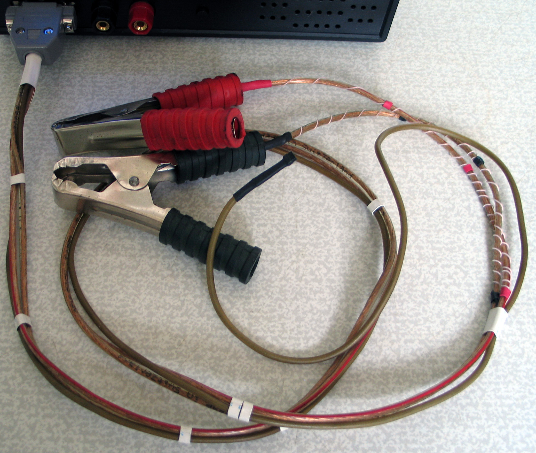

категорически не рекомендуется (или даже запрещено? ссылку на ГОСТ?) производить зарядку АКБ без присмотра
Раз уж Вы, Алексей, сами об этом заговорили, то может быть использовать для присмотра (слежения за температурой аккумулятора) четвертый датчик температуры.
Т. е. при превышении температуры 51,5 ºC для WET аккумулятора (37,8 ºC для VRLA аккумулятора) прекращать зарядку. Тем более, что
"программа, отвечающая за температуру", находится в ATmege8 и не "конкурирует" по памяти с ATmega32.
Ну, а если сделать коррекцию напряжений от температуры на этапах зарядки, то будет совсем "по ГОСТу".
У меня и кабель с таким датчиком (изначально). :)
РЗУ БП зарядный кабелеь с температурным датчиком.JPG [ 641.18 КБ | Просмотров: 15764 ]

Контроллер вентиляции изначально задуман как опциональный. И потому прикручивать его к теме зарядки АКБ считаю совсем не логичным. Уверен, что подобный датчик надо прикручивать именно к основному МК, что бы можно было смело внести функцию к списку того, чего ЗУ умеет, без всяких оговорок типа "*** только при наличии контроллера вентиляции".
Кстати, потенциальную неисправность батареи определяют не только температурой. В моем случае в одной из банок наблюдались посторонние звуки (искрение). Что в этом случае предложите? Прикручивать к АКБ микрофон? Давайте не будем заниматься ерундой. Присмотр при зарядке необходим и точка. :)
