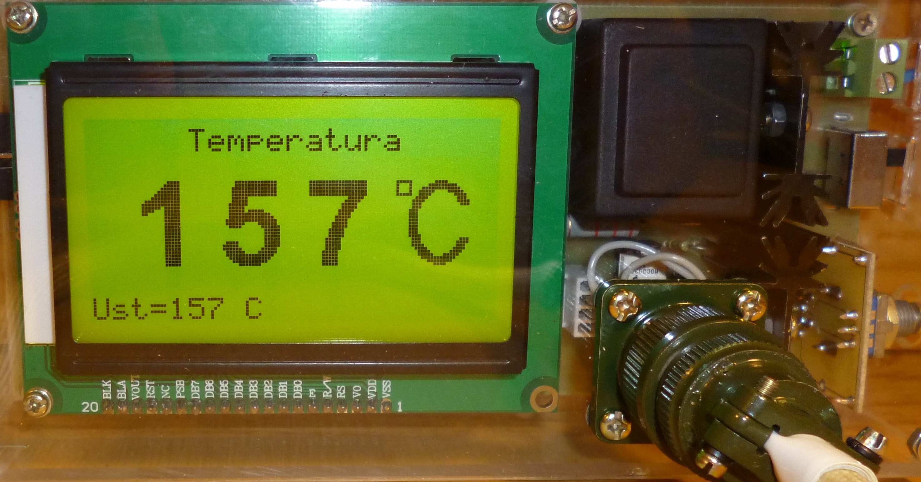

Если кому то, еще интересно, я решил усовершенствовать свой регулятор и сделать его универсальным. То есть применимым в том виде в каком есть для различных устройств, где используются режимы ручного и автоматического поддержания нагрузки. Использован алгоритм плавного управления нагрузкой. Идею взял отсюда http://avr-start.ru/?p=3983 , но мне не понравилось что фаза "гуляет" по всей схеме, да и реализация в протеусе у меня что-то не пошла, поэтому дополнил проект отсюда http://www.embed.com.ua/mikrokontroller ... imistorom/ дисплей покупал здесь http://ru.aliexpress.com/item/Free-Ship ... 18400_6148 кстати для него написана штатная библиотека в CodeVisionAvr у меня версия 3.12 подробное описание и библиотека для симуляции в протеусе взята отсюда http://mcus.ru/posts/st7920/ правда как пишут на сайте в 4-bit режиме в протеусе не работает но на железе работает проверял. Но чтобы проверять проект в протеусе использовал 8-bit. Пробор полностью закончен как программно так и схем-но, испытан и проверен результат точность поддержания температуры +-0,5гр., я не преувеличиваю получено за счет плавной регулировки и использованию микросхемы AD8551 (кстати схема терморегулятора есть в даташите на AD8551), и калибровкой проблем не было (при использовании номиналов из даташита достаточно выставить "0"), учел замечания Aquinas (вечно тороплюсь, поэтому и невнимательный). При симуляции в протеусе выскакивают периодически сбои не знаю почему программа зависает. Но на железе все работает исправно. Для перехода в ручной режим управления нужно нажать и подержать дополнительную кнопку "запись" на энкодере. Увеличение мощности производится энкодером в Рун. режиме и при Авт. меняется уставка регулятора. Запись уставки в eeprom происходит кратковременным нажатием кнопки "запись". Желающие могут дополнить алгоритм программы запоминанием в eeprom величины переменой ruh_upr в программе которая отвечает за уровень мощность в ручном режиме. И последнее при симуляции в протеусе в ручном режиме на самом низком уровне мощности на осциллограмме проскакивает нижняя часть синусоиды, это только при симуляции на "железе" этого нет, максимальный угол открытия симистора я подбирал экспериментально для своей сети, ну видимо протеусу это не понравилось. Не знаю какие коррективы и изменения вы будете вносить в мою (или создавать свою) программу не допускайте чтобы значение таймера OCR1A при любых этапах выполнения программы равнялось "0" , должно быть не меньше"1", я целый день отлавливал сей "глюк" пока нашел, хотя в протеусе все работало нормально. Коэффициентами Kp, Ti, Td, не "мудрил" что поставил на поем утюге заработало сразу без проблем, менять не стал. И вообще как показали мои наблюдения требования к ним не столь критичны как в предыдущем проекте. Библиотеки для корректной работы в протеусе находятся в архиве (нужно переместить в соответствующие папки в протеусе). Если у кого-то возникнет желание узнать, как использовать готовые шрифты из Windows (любого размера и стиля) в CodeVisionAVR (после преобразования их в код программой LCD Vision) раскажу чуть позже.
Ручн..jpg [ 835.58 КБ | Просмотров: 42326 ]
Авт..jpg [ 1023.86 КБ | Просмотров: 42326 ]
