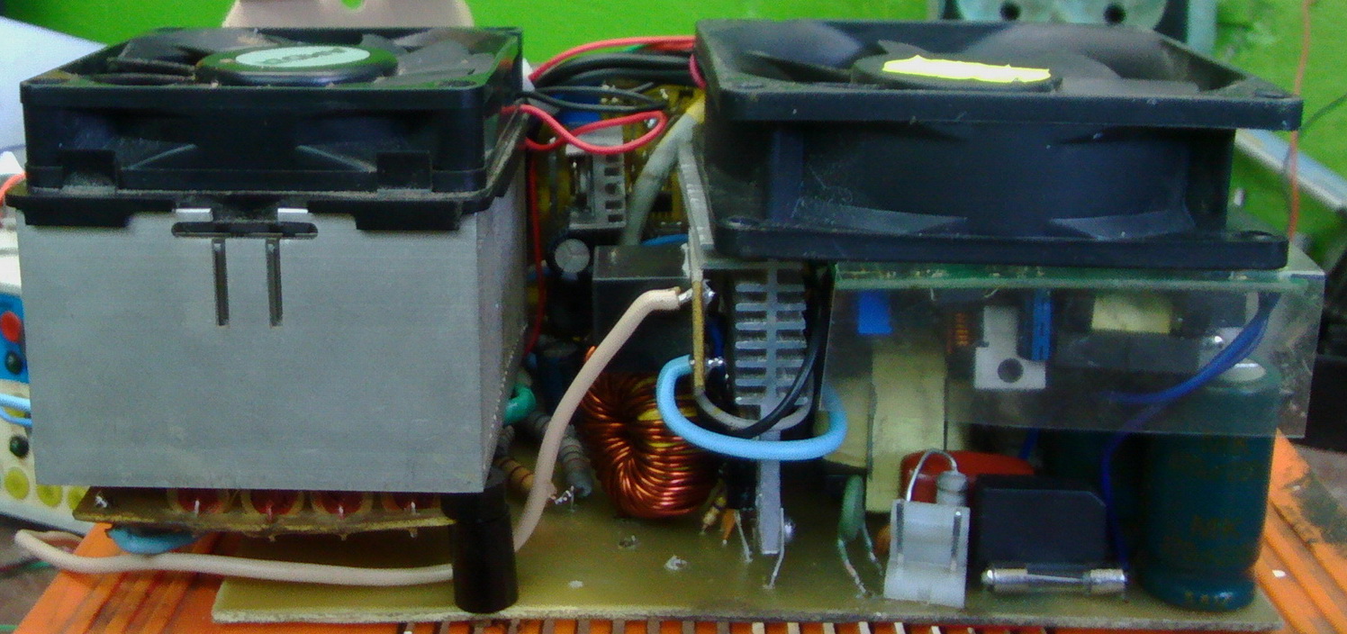

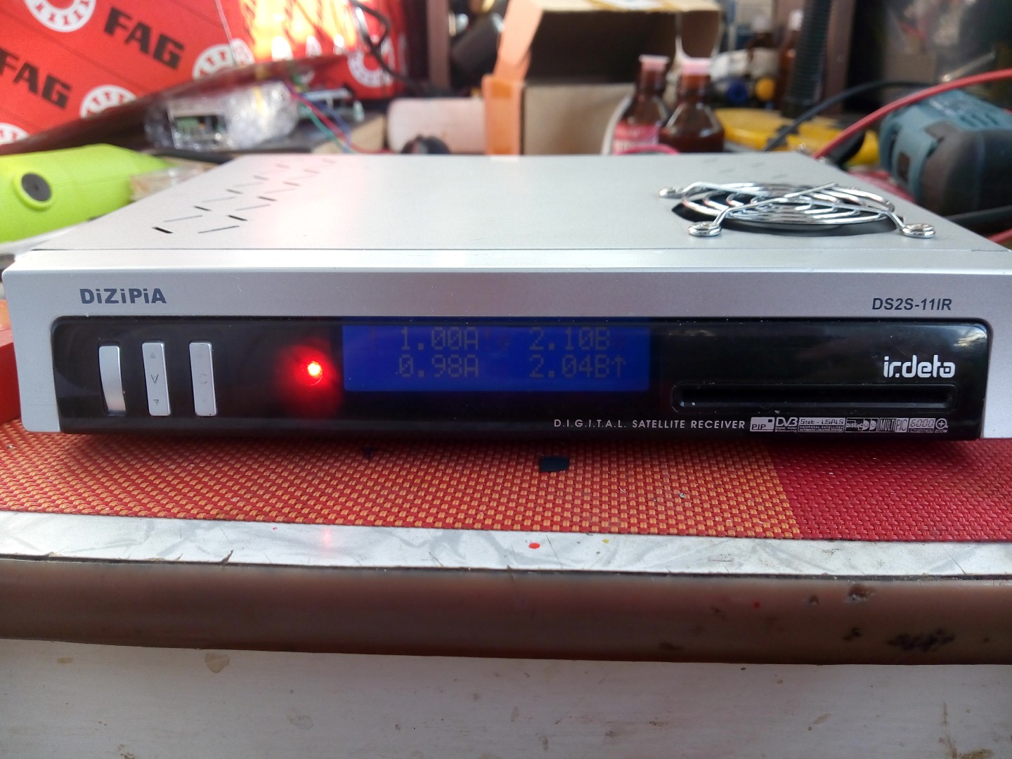

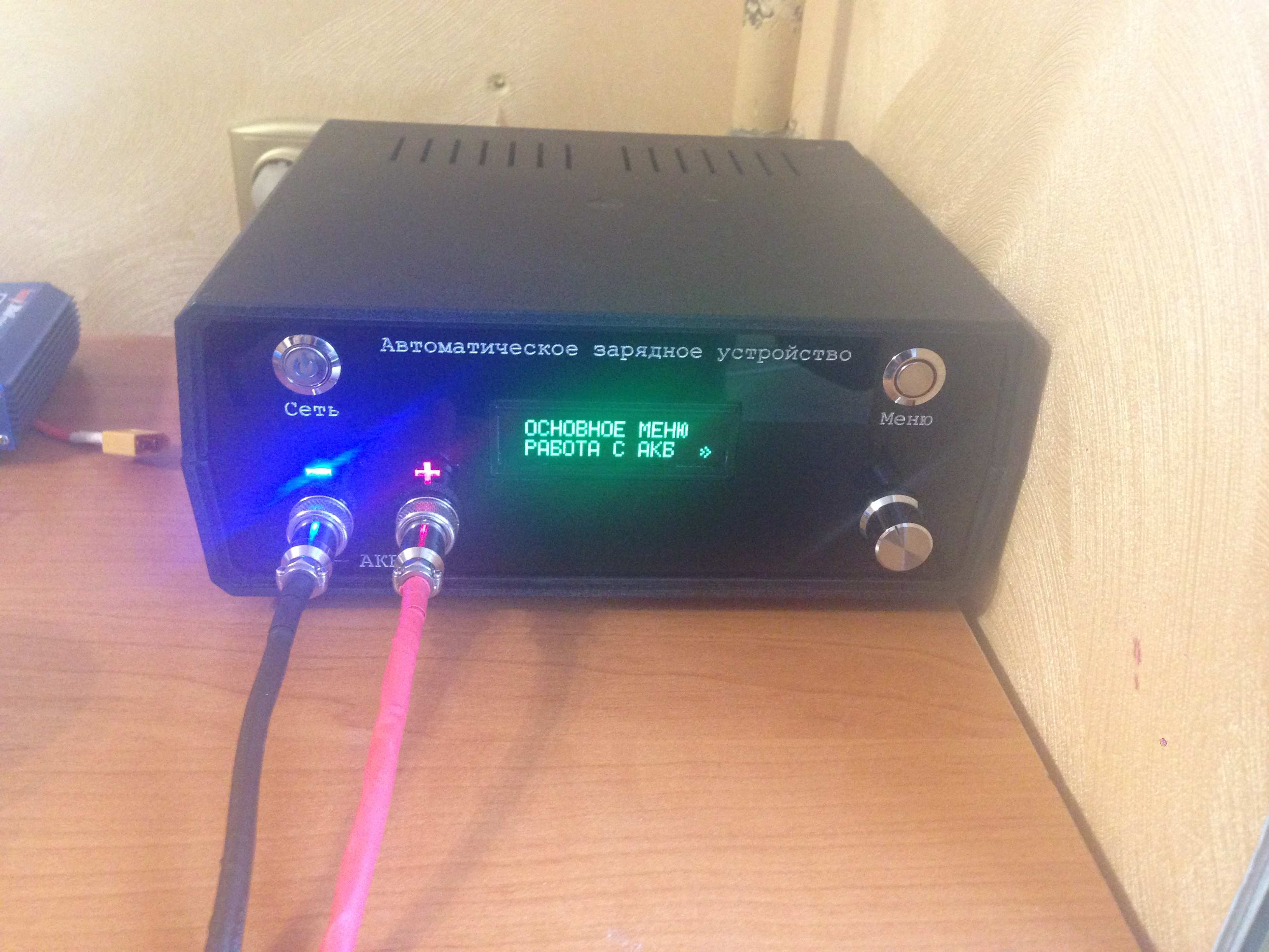

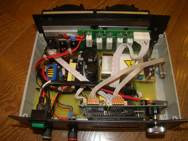

Приветствую! Собрал третью ОКУ Бате в подарок на Новый Год. Он давно просил меня собрать ему регулируемый БП, чтобы можно на нем было задать ток или напряжение. Решил что ему еще зарядник до 8А не повредит. Для уменьшения конструкции - разрядник решил не собирать.
2.jpg [ 443.19 КБ | Просмотров: 25669 ]
Получилось ЗУ-БП малогабаритное, поселил его в корпус от ТВресивера. Размеры: 40х170,5х220
3.jpg [ 393.44 КБ | Просмотров: 25669 ]
Управление осуществляется стандартными кнопками ресивера: 1-включить/выключить (используется микровыключатель с фиксацией и реле 220В 4х5А); 2- вверх меню, вниз ОК; 3 - перемещаемся по меню. Неудобств в управлении ЗУ таким способом не заметил.
4.jpg [ 356.04 КБ | Просмотров: 25669 ]
5.jpg [ 350.04 КБ | Просмотров: 25669 ]
6.jpg [ 118.86 КБ | Просмотров: 25669 ]
Самое сложное в этом ЗУ - изготовление низкопрофильного СБП, и вкорячивание всего в корпус. Откалибровал его до 8А, больше и не нужно (бате за глаза). Для зарядки 65Ач аккумулятора хватает, только греется на токе 8А, вентиляторы работают на полную мощность.
Очередное Спасибо Алексею за полезную разработку, техподдержку и Тестовую прошивку. :beer:

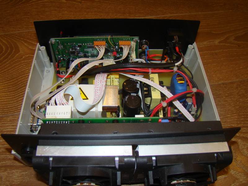

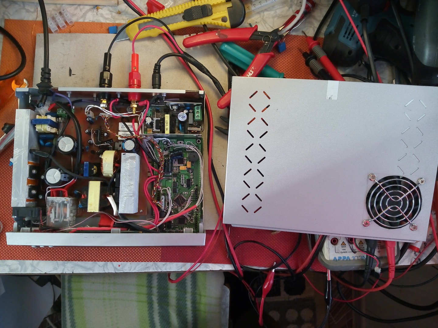

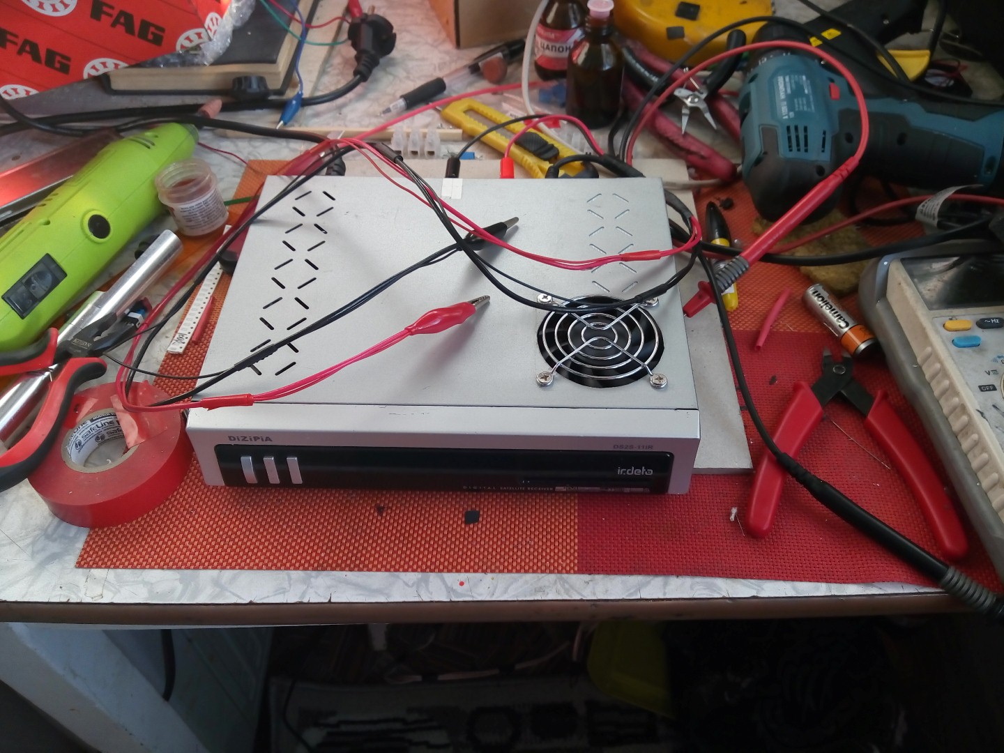

Наконец-то и я закончил сборку. Все вписалось в корпус от старого "Кедр-м".
IMG_20160225_160333.jpg [ 310.5 КБ | Просмотров: 25224 ]
IMG_20160225_160318.jpg [ 358 КБ | Просмотров: 25224 ]
IMG_20160219_142938.jpg [ 257.08 КБ | Просмотров: 25224 ]
IMG_20160219_142859.jpg [ 270.72 КБ | Просмотров: 25224 ]
IMG_20160219_142839.jpg [ 379.24 КБ | Просмотров: 25224 ]
IMG_20160216_142432.jpg [ 797.54 КБ | Просмотров: 25224 ]
СообщениеДобавлено: 26 фев 2016, 17:00
Симпатичненько, только не будет ли ему жарковато внутре?
СообщениеДобавлено: 26 фев 2016, 21:53
Сообщения: 31
Откуда: Бежецк
Авто: газ 31105
Сам блок питания не греется, а вот на разряднике кулер какой-то низко оборотистый попался, поэтому больше 7 А не нагрузить перегревается.
СообщениеДобавлено: 26 фев 2016, 22:24
Попробуйте вентиль разрядника развернуть на выдув, и алгоритм вентилям задать, чтоб при нагреве разрядника бпешный тоже дул, получится лучше продув, у меня тоже в "кедре" собран, только корпус другой, при разряде в 10а, температура радиатора по мультику градусов 50, сечас не помню точно, правда радиатор весь медь, и вентиляторы по разные стороны корпуса (у Вас рядом), попробуйте, может поможет.

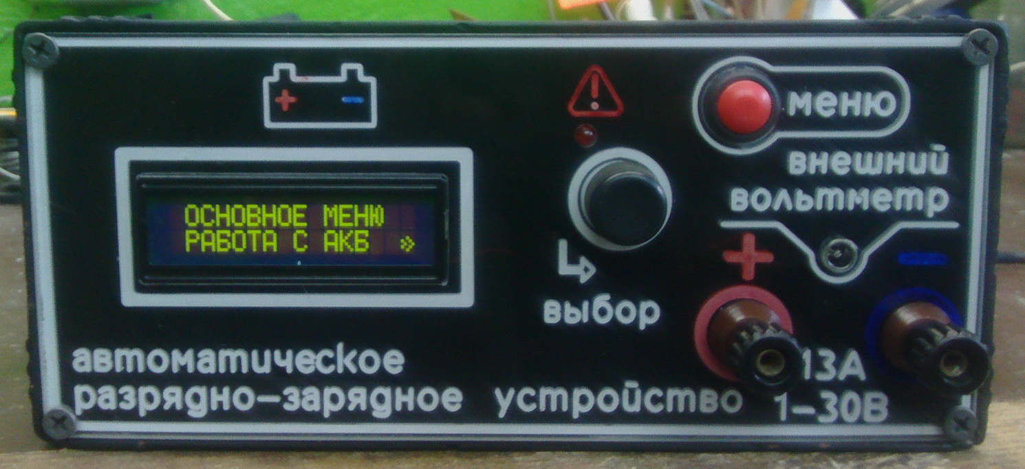

вот мой вариант оформления лицевой панели, материал акрил 3мм, резал на лазере. затем лазерная гравировка надписей. На фото сильный засвет от знаков полярности клем - на самом деле они не слепят.
IMG_1122.JPG [ 456.42 КБ | Просмотров: 25042 ]
СообщениеДобавлено: 14 мар 2016, 16:23
На самом деле я вижу не засвет, а скорее залапанный объектив фотокамеры - жировой слой как раз и создаёт такое "северное сияние". А вообще прекрасный внешний вид!!!

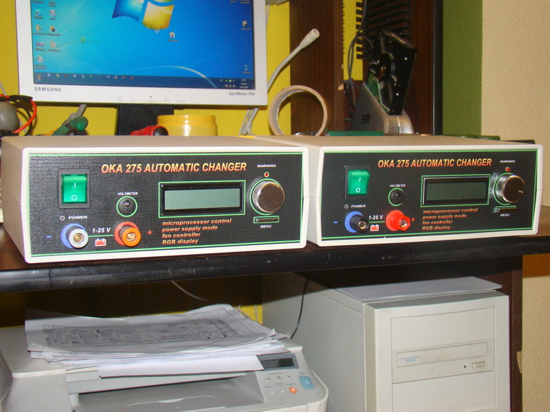

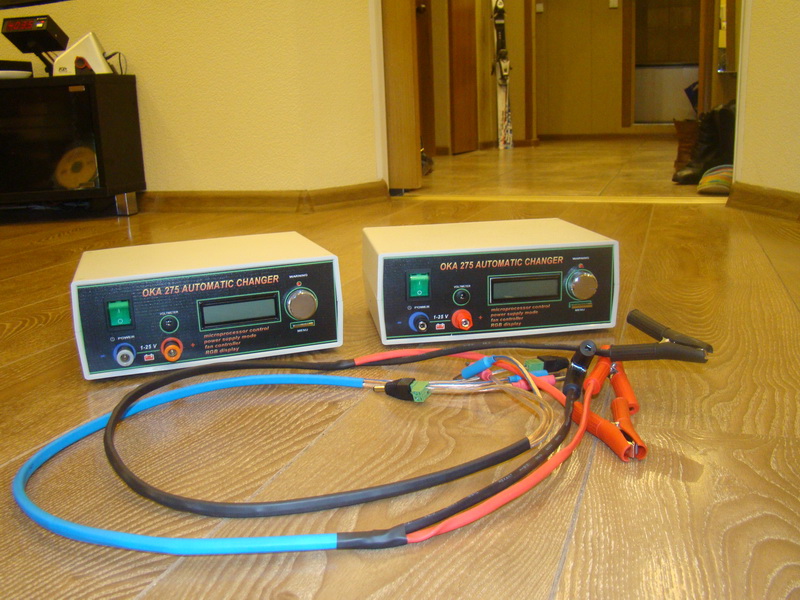

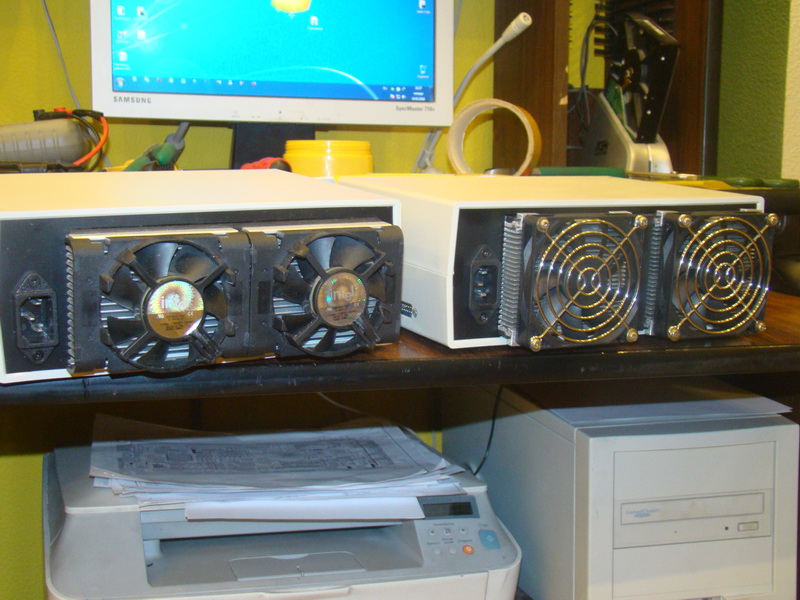

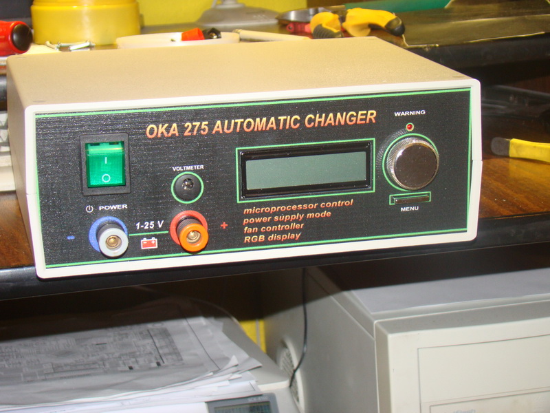

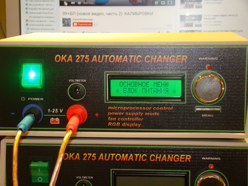

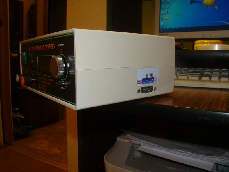

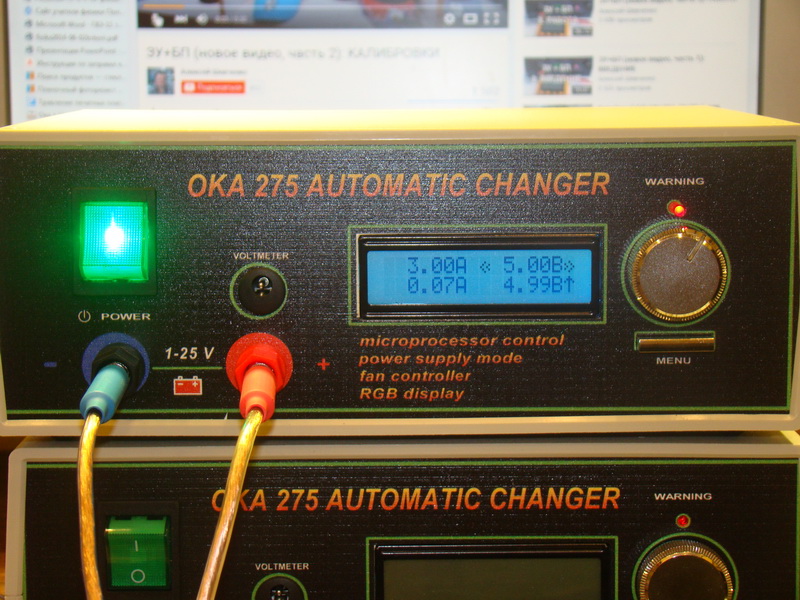

Ну в общем вот итог того, что у меня получилось...Почти братья близнецы, за исключением некоторых отличий...Передними панелями и наклейкой на разъем остался не доволен. Заказывал в конторе, которая печатает чего угодно, на чем угодно...Растр у них получается зашибись, а вот вектор...ну не очень...Причем удовольствие ни хрена не дешевое...2 панели и 2 наклейки, штука...Да еще контора рога и копыта, без ругани, ни хрена не обошлось...занялись футболом...а время идет...Ну и итог, одна передняя панель хреново даже спозиционирована...Короче я пожалел, что туда обратился. Надо было фотобумагу и ламинатор, и не выеживаться...Ну что сделано, то сделано...Больше конечно туда обращаться не буду. Завтра буду оба калибровать, думал сегодня, а с этим футболом, ни хрена...

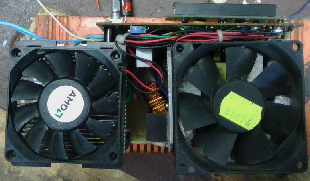

Один более ли менее откалибровался, второй пищит...гонять не стал, буду разбираться с проблемой. Калибровал на 2 последовательные лампы от туманок по 100 Вт каждая, суммарное сопротивление на холодную 0,9 Ома. Ток более 10А поднять на них не смог. Откалибровал пока до 10А, надо искать что то другое...Короче один блок, если не учитывать недокалибровку по току, полностью живет...Вот только светодиод красный на нем придется снимать, и чем то заклеивать дыру с надписью...я надеялся, что хоть красный светодиод будет работать как надо, а нет...При зажигании синего дисплея, загорается и красный светодиод... :cry: С моей схемкой на другом блоке, этой проблемы нет...Короче надо искать нормальную нагрузку... %)

Классно!!! Только вот вопрос - CHANGER??
И второе: для отчета о готовых аппаратов есть галерея. Чуть позже я перенесу эти сообщения туда.
СообщениеДобавлено: 25 мар 2016, 10:59
КРАСОТА!!!! :good: :good: :good:
По поводу светодиода: или дисплей трёхцветный или светодиод двухцветный. Что нибудь одно!Я когда схему выкладывал писал про это! :oops: На клеммы выходные повесь керамику или слюду,грязь подрежет!
По кнопке "меню" ,может всё таки "BACK" -возврат на предыдущее...,вроде правильней?Алексей ,как думаешь?Но это на работу не влияет!Ещё раз МОЛОДЕЦ!!У тебя на потоке?
Да,чуть не забыл,отверстий вентиляционных не вижу!Всё таки у разрядника резисторы калятся здорово!А от них всё остальное греться будет!Да и корпус поплыть может!Но тебе видней!
СообщениеДобавлено: 25 мар 2016, 13:37

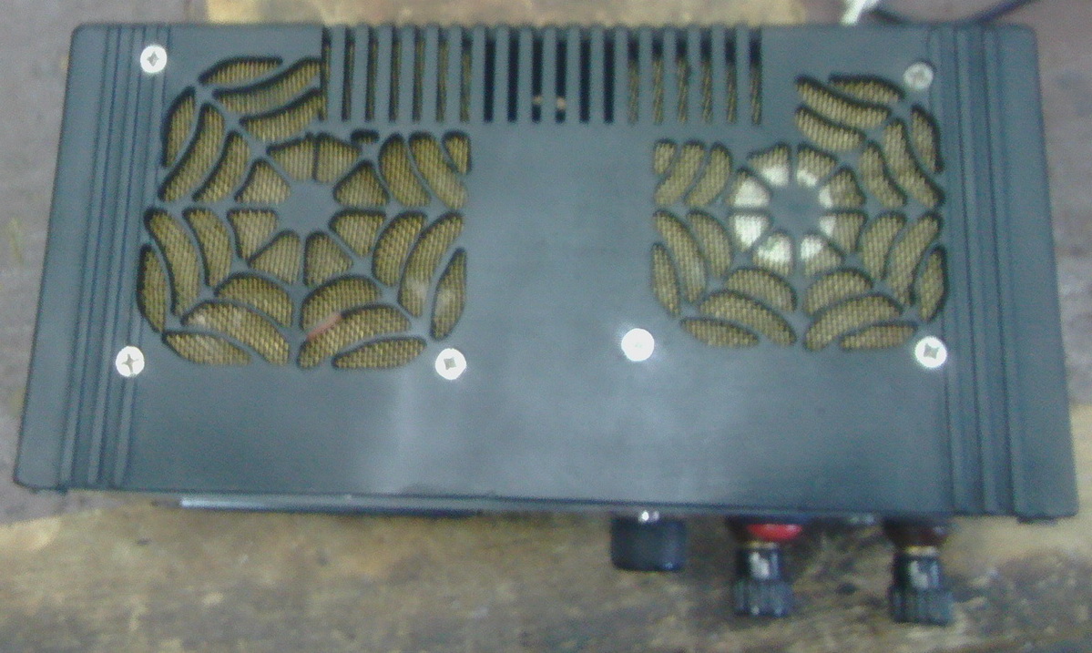

Слава все есть, просто их не фоткал. Изначально над этим сильно болела голова...я понимал, что в домашних условиях сделать красиво и точно кучу отверстий, задача сложная. Ошибка не простительна, весь вид будет нарушен, бывало уже такое в практике...Поэтому радиаторы установлены в корпус так, что задняя панель перекрывает около 1/3 ребер, и кулеры дуя на радиаторы, через эти ребра задувает воздух внутрь корпуса...А выходные отверстия для воздуха сделаны снизу корпуса, под платой...Продув все равно принудительный получается...Верх короче решил не портить...
СообщениеДобавлено: 25 мар 2016, 13:39
Тады ОЙ!
СообщениеДобавлено: 25 мар 2016, 13:48
Даааа блин.... :lol: лошара... :lol: ошибся...конечно charger.... :lol: :lol: :lol: ну пусть будет так теперь...
