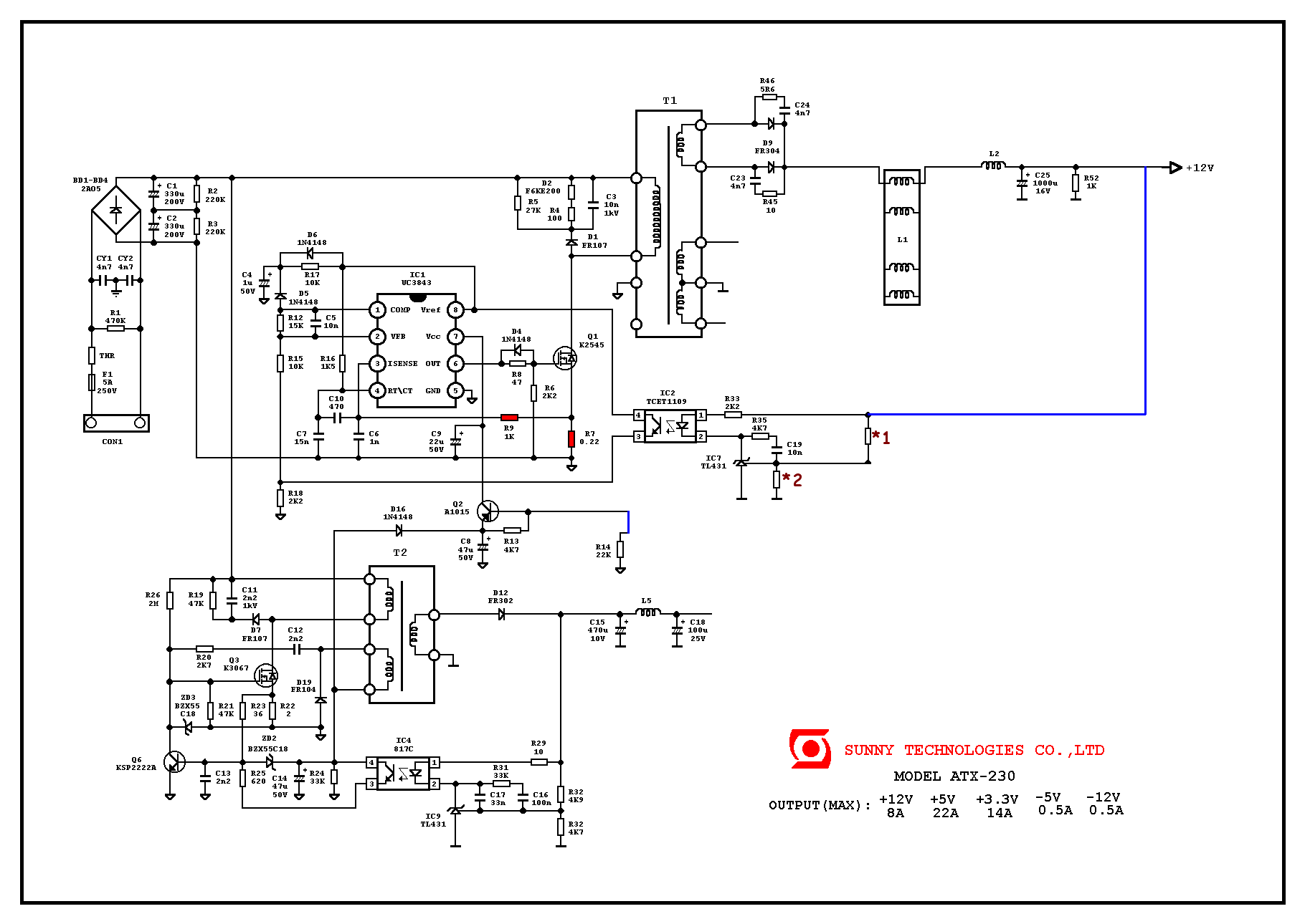

как я понял мешает компаратор LM393P.
Нашел стандартную схему с применением LM393P. Будем отталкиваться от нее. В противном случае поищите более подходящую схему:
atx230.gif [ 61.56 КБ | Просмотров: 206912 ]
Делаете разрывы в указанных местах, напряжение регулируете или резистором 1ком (если его нет в схеме - добавьте), или парой резисторов в 3ком по первой ножке, но там будет жутко нелинейный график регулировки.
